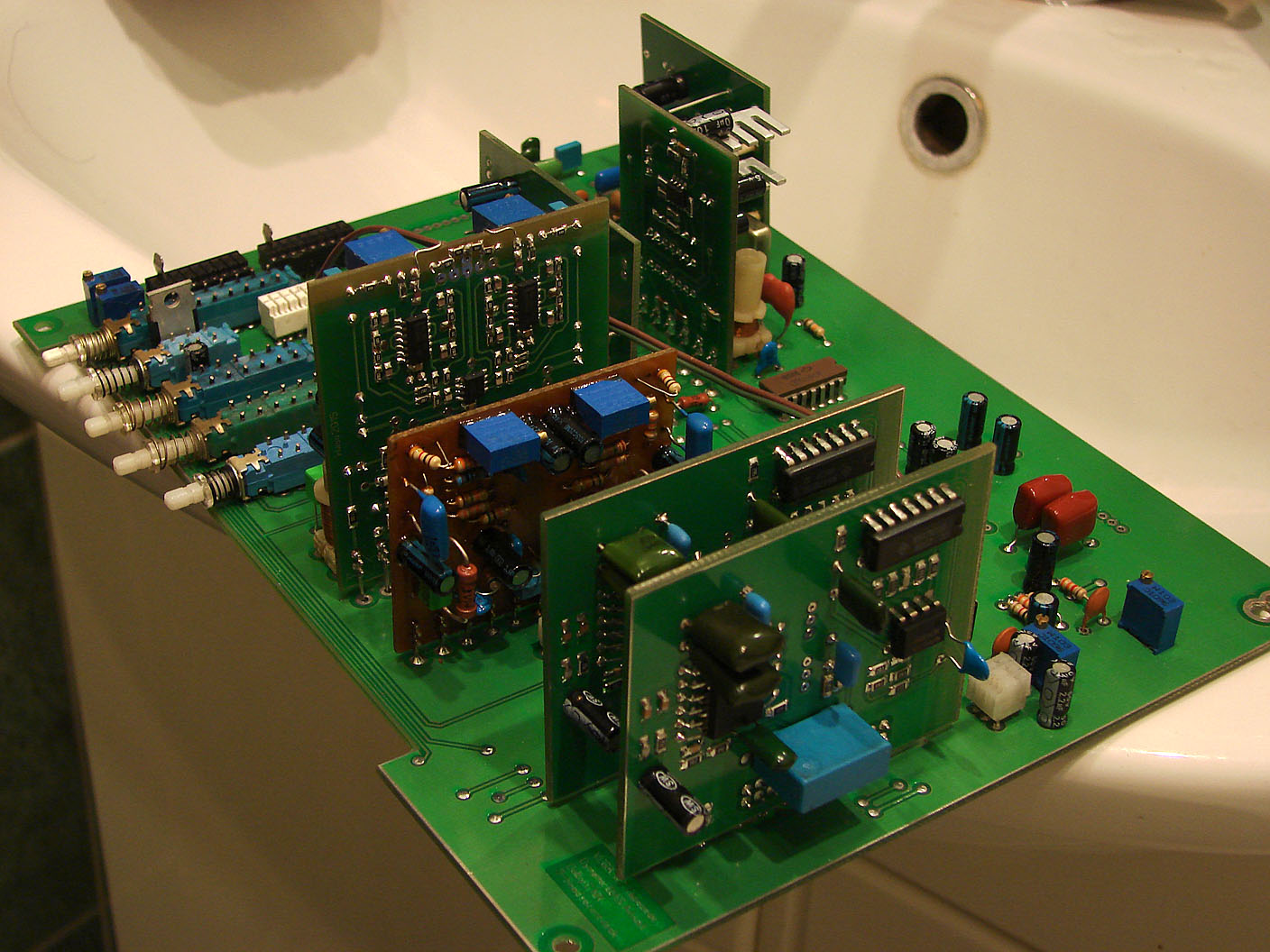

    Конструкция расчитана для замены имеющихся модулей "материнской" платы, УВ, УЗ, системы шумоподавления и СДП. Полная сборка плат позволит получить магнитофон несколько другого уровня: со сквозным каналом, ручной регулировкой подмагничивания и режимом "Монитор" для реалтаймового контроля записи. В отличие от исходника, при трассировке была поставлена цель получить максимально экранированную плату, помехозащищённую и позволяющую добиться наилучшего результата. Также при использовании разьёмного монтажа все модули могут быть заменены на другие, требуется лишь сохранение назначений выводов модулей. Это открывает простор для экспериментов на основе, в общем-то, неплохой деки для своего времени.
    Ознакомиться с фотографиями монтажа можно тут: https://forum.vegalab.ru/showthread....=1#post1158054
    Скачать файл "материнской" платы в формате 5го Спринта - можно тут: https://forum.vegalab.ru/showthread....=1#post1158582
    Схемные решения отдельных узлов и принцип построения тракта - тут: https://forum.vegalab.ru/showthread....=1#post1117835
    Обращаю внимание: схему коммутации блоков ЛПМ и автоматики я не менял, поэтому чертить её нет смысла. Это означает, что ВСЯ часть схемы до управляющих входов мультиплексоров К561КП1 оставлена без изменения - как и было в 122й "Веге". Функционал от исходника оставлен без изменений. Поэтому все вопросы - в исходную схему, при правильно запаянных исправных деталях всё должно работать сразу.
    Разумеется, во втором "кармане" необходимо применение сквозной головки.
    Вторая реинкарнация проекта: https://forum.vegalab.ru/showthread....=1#post2183983

    Ещё немного красоты

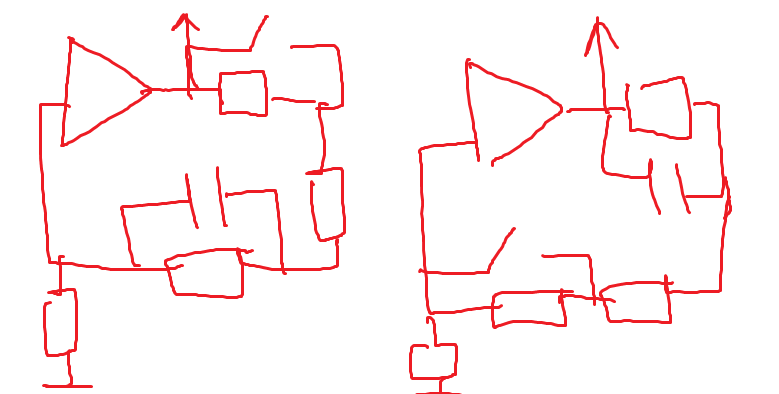

    кстати как коммутацию постоянных времен на реле,лучше делать?в плане наводок и паразитных ПОС
    ---------- Сообщение добавлено 00.22 ---------- Предыдущее сообщение было 00.21 ----------
    а какие проблемы? В файле Спринта размеры и контакты заложены так, чтобы плата УВ без переделок вставала даже на родную плату Веги, без переделок. По той же причине и корректирующие цепи сохранены в неизменном виде, только увеличена постоянная времени по НЧ до соответствия стандартным 3180мкс, напомню - в 122й оно не соблюдено (1,5М*1,2нФ)
    Она выше у вас походу

    ИМХО, лучше на реле, чем делать это так, как в родной плате - тянуть через неё до контактов ПКН61 А самое правильное-ставить реле прямо на плате УВ, но тогда прощай, совместимость по ногам с исходником )) Или на мультиплексоре тогда уж.
    Это не создаёт никаких проблем. До крышки места - вагон.
    По рисунку, понятно, что цепь последовательная, но переключатель коррекции и длинные провода лучше располагать в той части схемы, где уровень сигнала повыше, поэтому вариант слева предпочтительнее. Его я и выбрал.
  21. #260
    26.07.2006
    38RUS
    1,696
    По умолчанию Re: ВЕГА МП122. С нуля.
    а не создаст проблем что высокосигнальная цепь наведет на вход?
