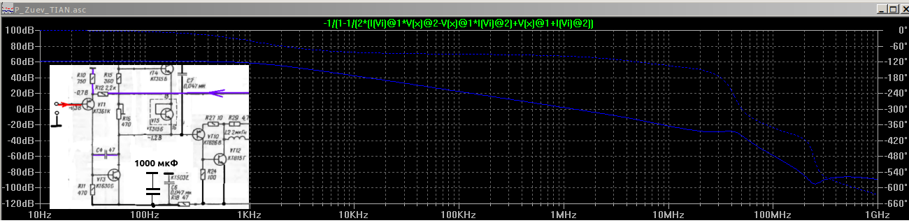

    И результаты моделирования транзисторной части без резистора и с резистором.
    Резик "афуительно олинеил" данный усилок...
    Так вы что моделировали?
    Если правую схему, так поставьте на эмиттер VT3 электролит на общий (чтобы полностью отключить местную ООС), т.е. в модели увеличьте С6 до 100-200 мкФ
  5. #244
    17.05.2010
    117
    По умолчанию Re: П.Зуев с многопетлевой ООС 84 по новому

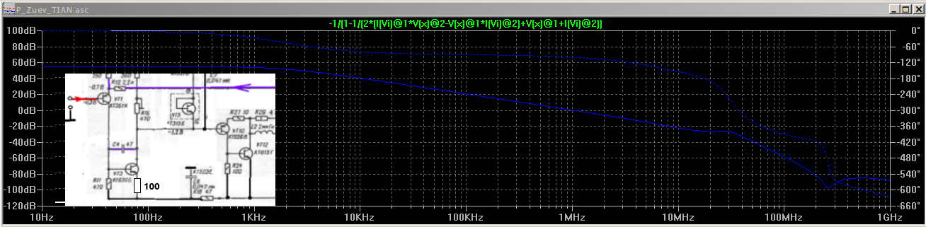

    Петлевое усиление для транзисторной части:
    или так:
    или так:
    одно и то же.
    А так:
    уже иначе.

    По идее наличие резистора снижает нелинейные искажения усилителя с 0,1 до 0,01 как минимум

    Нелинейные не снизит, т.к. с уменьшением местной ОС растёт петлевое усиление.
    Поэтому на графике THD изменений не будет. Смотреть результат имеет смысл на IMD.
    Да и, по большому счёту, после охвата транзисторной части петлёй ООС через ОУ, всё это задавится децибел на 30..40 минимум, ниже конструктивного порога. При идеальном ОУ и глубине ООС через него, скажем, в 40 дБ, искажения в 0,03% транзисторной части упадут до 0,0003% - эти цифры еще надо суметь достичь в железе, так что проблема совершенно не в этом, а в том, что иногда стоит остановиться в погоне за нулями и вылизать то, что есть.

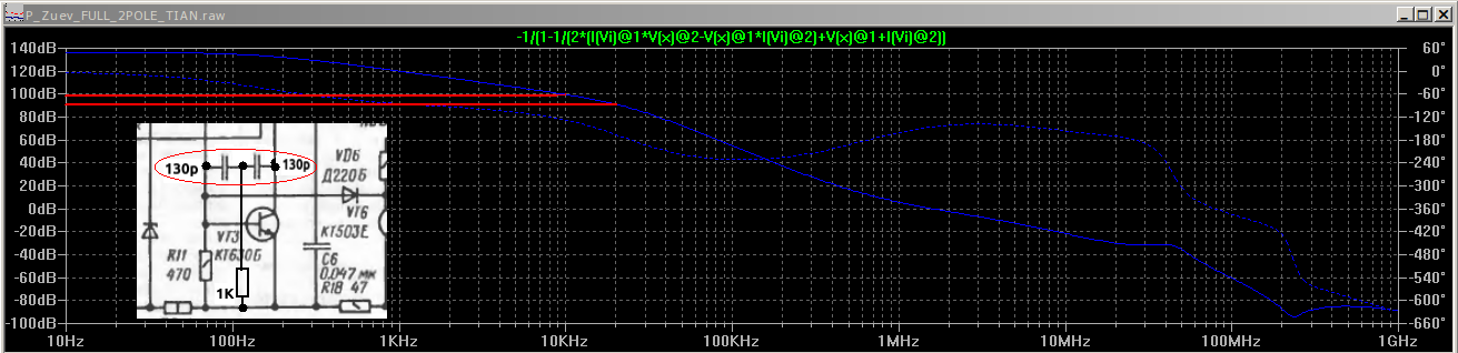

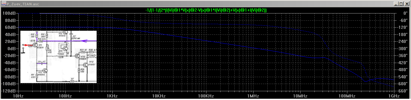

    Примерное петлевое усиление в целом с коррекцией одним конденсатором:
    То же самое (примерно) с 2-х полюсным корректором там же, на VT3:
    Подъем петлевого усиления (рост глубины ОООС) в звуковой ВЧ области примрно на 20 Дб.
    Т.е., варианты имеются.. "Поиграться" можно.

    Здесь играться можно гораздо дальше, например - в несколько раз уменьшить номиналы конденсаторов коррекции. Это для любителей 0,00000.....% искажений.

    Цитата Сообщение от Артс Посмотреть сообщение
    Примерное петлевое усиление...

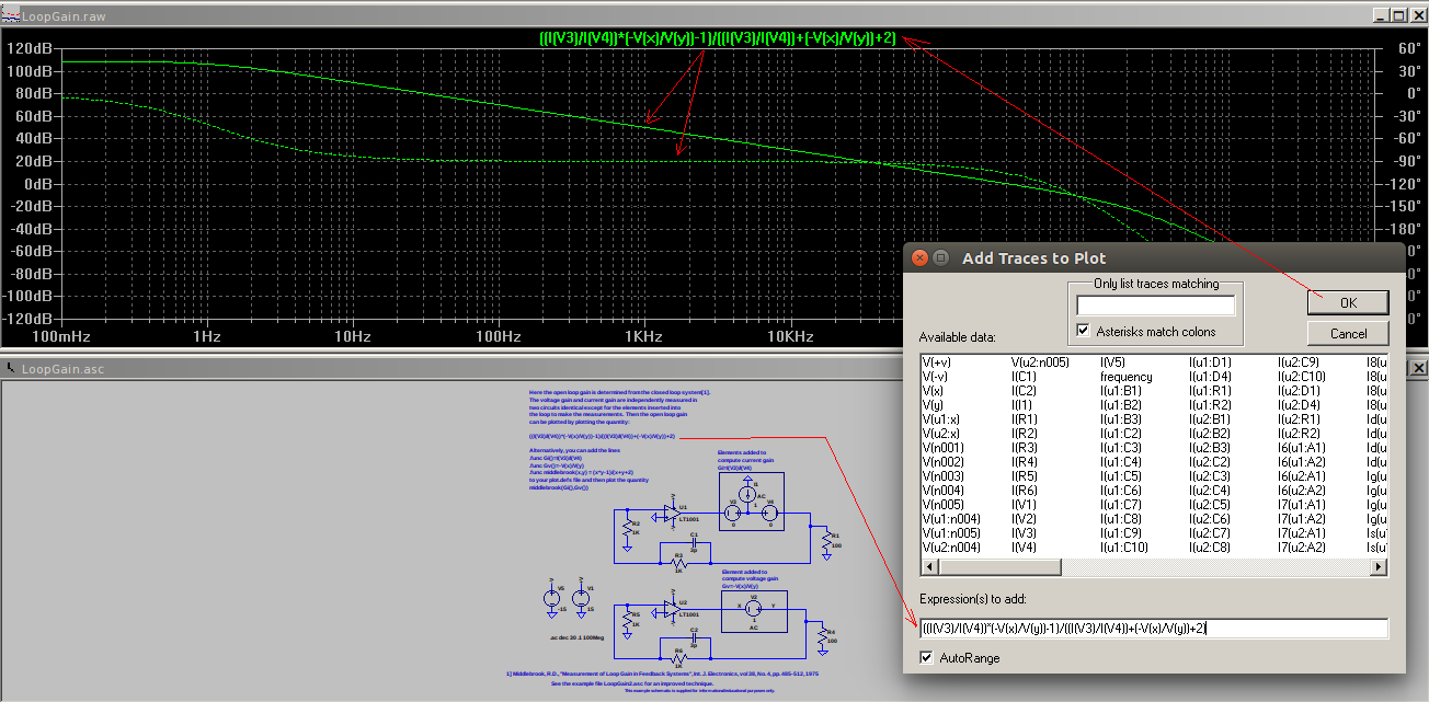

    На верху картинки зелёная формула - можете пояснить что она значит?
  12. #251
    17.05.2010
    117
    Формула к пробнику по методу Тиан-а для построения ЛАФЧХ петлевого усиления
    LoopGain2.asc.rar
    То же самое по методу Мидлбрука
    LoopGain.asc.rar
    Данные примеры имеются в директории примеров для ЛТспайс.
    Тот же метод Тиан-а для МС дается здесь:
    http://www.spectrum-soft.com/news/sp.../loopgain.shtm
    с примерами файлов в архиве (в конце текстовой части).

    Для упрощения:
Название:	Снимок экрана от 2016-01-02 21-28-07.png
    По Мидлбруку:
Название:	Снимок экрана от 2016-01-02 21-47-34.png

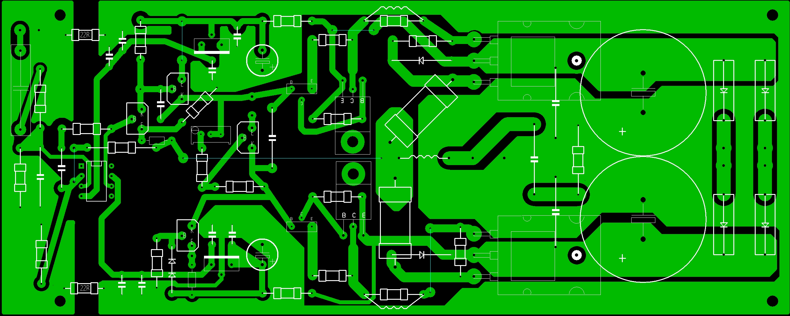

    Всем привет , что скажите по такой печатке (без триггерки) ? Детали пока не подписывал , по питанию оу стабы 7815/7915.

    Наверное "выпимшы" были, когда рисовали?

    Vadim 161, что сразу бросилось - это замкнутый контур по разводке земли. Когда-то давно делал ламповый усилитель на печатной плате и в нем после сборки обнаруживался неустранимый фон. Проблема решилась только путём "разрыва" контура острым предметом по текстолиту Я вижу что у вас даже земля разведена как "8". Всё же для усилителей лучшая компоновка - это "звезда"
    Также немного непонятно по размещению пред-выходного каскада (транзисторов) - они планируются размещаться на текстолите? Не будут ли резисторы B-E мешать размещению?

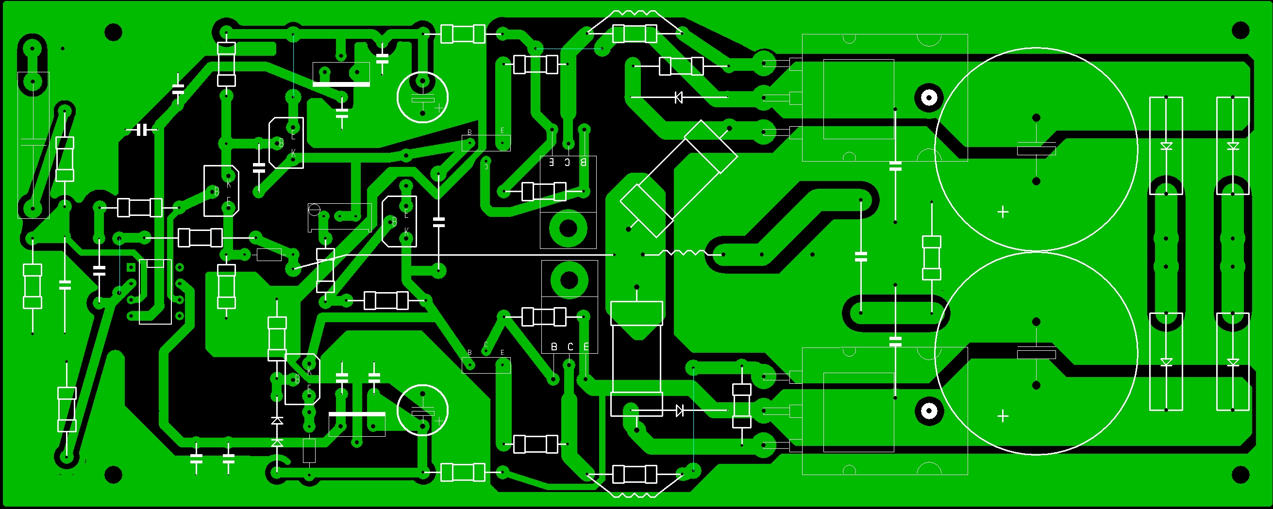

    Предвыходные и выходные транзисторы должны припаиваться снизу платы , т.е плата должна быть прикручена параллельно радиатору. Разделил сигнальную и силовую землю резисторами (такой метод давно использую на практике , и все гуд)

    ИМХО пример не плохой платы

    Не очень хороший пример привели: питание микросхемы организовано "коряво", по входной земле тоже
    есть вопросы.

    Зато остальная часть достаточно приемлемо сделана, так что как основа-самое то.
