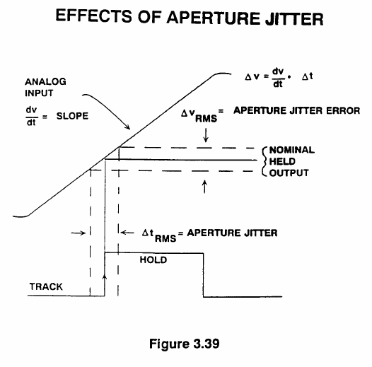

    Предположим, что, помимо "статических" ИНЛ и ДНЛ у нас есть зависимый от амплитуды сигнала джиттер апертуры - скажем, из-за недостаточной развязки по питанию. Он тоже может проявляться, как гармонические искажения на синусоидальном сигнале, хотя это - чисто "временной" параметр. Так же, как и амплитудная погрешность может быть не связана со "статическими" величинами ИНЛ и ДНЛ, а зависеть от других факторов, например, от наводок или шумов опорного напряжения или напряжения питания, не говоря уже о добавленном специально дизере. Так что характер внесённых в отсчёты изменений-погрешностей ещё не обязательно говорит об их источнике. Главное же, что для конкретного отсчёта и ошибка по времени и ошибка по амплитуде изменяют его численное значение (больше ничего вообще с отсчётом сделать нельзя!). Что именно его изменило в конкретном случае? Как узнать? Возвращаясь к вопросу об улучшении разрешения по времени при увеличении (эффективной) разрядности - это связано просто с более точным значением каждого отсчёта, так что неопределённость значения каждого отсчёта уменьшается.
    На картинке известное соотношение между ошибкой по времени отсчета и ошибкой в его амплитудном значении, как иллюстрация влияния апертурного джиттера. Работает в обе стороны!

    имхо, натянуто. При увеличении глубины бит с 16 до 20 точность отсчёта увеличится с 0,003 до 0,00001, при удорожании системы в десятки раз, а при 44,1->96 - в разы (на средних частотах в 1,1..1,5 раза, на высоких - в два, на ультразвуке в бесконечность) при повышении цены почти незаметном.
    А разница между 0,003 и 0,00001 - во сколько раз, по-Вашему? У меня получается в 300 раз . На самом деле Вы ошиблись в цифрах - величина младшего бита из 16 - примерно 0,0016% (я надеюсь, Вы проценты имели в виду?), а для 20 бит - 0,0001%, то есть разница в 16 раз, как и должно быть для 4-х бит.
    Алексей, да, это так. Для конкретного сэмпла. И совсем плохо, если апертура зависит от сигнала. Но я потерял уже контекст. При чём тут вообще дрожание апертуры (тем более зависимое от сигнала), если у нас сигнала нет? Речь изначально шла о том, что тебе не нравится 44.1/16 по сравнению, скажем, с 96/24 или магнитофонной кассетой. Процесс даунсэмплинга и диттеринга не включают в себя вообще каких-то джиттеров или дрожаний апертур при записи, так как не используются железки. Если используется нормальный (то есть сигналонезависимый) диттеринг ("треугольник"), то мы поднимаем шумовую полку некоррелировано с сигналом. И всё. При чём тут временнОе размывание?
    А если говорить о том, что любой класс искажений можно представить как почти любой другой - ну так и что? Какой это имеет физический смысл в контексте "плохости" 44.1/16? Вон в кассете твоей любимой (не подумай что не так, я с уважением большим отношусь к твоей магнитофонной горячке) шум ленты зависит от сигнала. И ничего не размывается

    Всё при том же - введение шума по амплитуде равносильно добавлению джиттера с соответствующими параметрами.
    оно даже на километр не равносильно, хотя и сходство определенное есть, в вполне определенных рамках крайне далеких от практики
