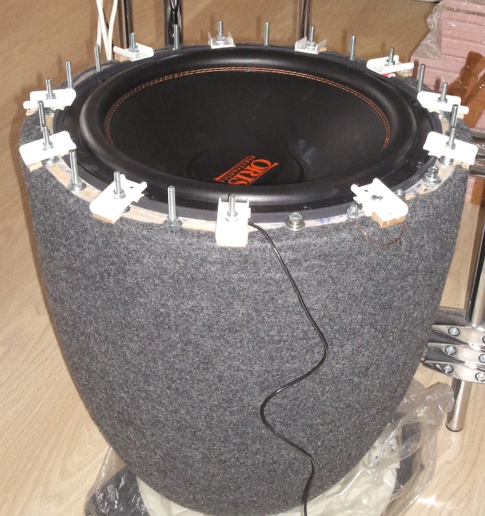

    Задумал изготовить корпуса для акустики в сферической форме. Слыхал, что сфера это лучшая форма для акустики, но толком недогоняю почему. Изначальный каркас изготовил из папье маше, салфетки, цемент, пва. Сейчас толщина стенок 8-10мм, диаметр 125см, и я предполагаю, что надо покрывать чем-то жестким. Даже при такой толщине, на стук, корпус уже глухой. Подскажите, в чем отличия глухого и жесткого корпуса? Как измерить параметры корпуса, и расчитать фазоинвертор. Зарание спасибо, фото ниже.

    Это самоделенный образец, но клеили на фирме у знакомого, по моим эскизам
    А особо не заморачивался с обклейкой - навивал ленточкой нарезанной. Я сторонник концепции - акустических систем в конуре (квартире) не должно быть видно.
    У меня саб спрятан в барной стойке, а остальное рассредоточено - на консолях по потолку. Поэтому о внешнем виде и дизайне я давно не заморачиваюсь.
    А насчет ЭМОС зря отчаивались сейчас это без проблем многие делают даже начинающие.
    Конечно если есть несколько сотен "тонн" можно остановиться на 2905 или аналогах
