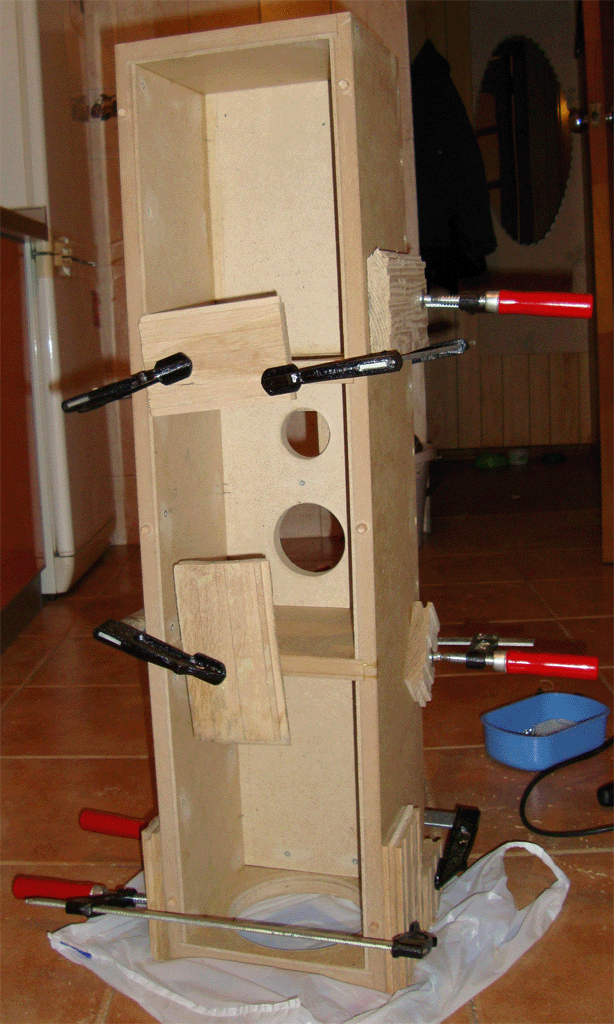

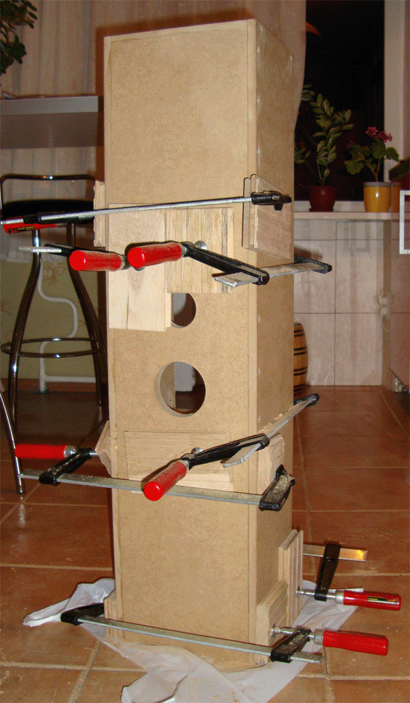

    Процесс пошел Купил клей "Момент-столяр" производства хенкель.
    Немного позже прочитал, что он за 10 минут уже хватается. Пришлось в ритме вальса все мазать, прикручивать и пр. Вот фото первого подопытного

    По умолчанию Re: Optima SE
    А что это он такой высокий?

    George Krilov
    Георгий, у меня вопрос по фазику. Я делал корпуса по вашим чертежам для оптимы (не SE). В описании SE вы писАли, что использовали фазик диаметром 5см и длиной 18см. Дело в том, что такой фазик просто не влезет в корпус по длине. У меня сейчас есть труба 5х15см, при примерке получается расстояние до стенки от края фазика порядка 3см. Подойдет она или нет?
    Добавлено через 1 минуту
    George Krilov
    870мм высотой, без подставки. Чистый объем 14,5 литров.

  21. #260
    Аватар для George Krilov
    14.05.2006
    70
    6,549
    Пойдет - 3 см достаточно от стенки.
    А динамики почему посередине? Пищалка должна сидящему человеку в ухо смотреть...
