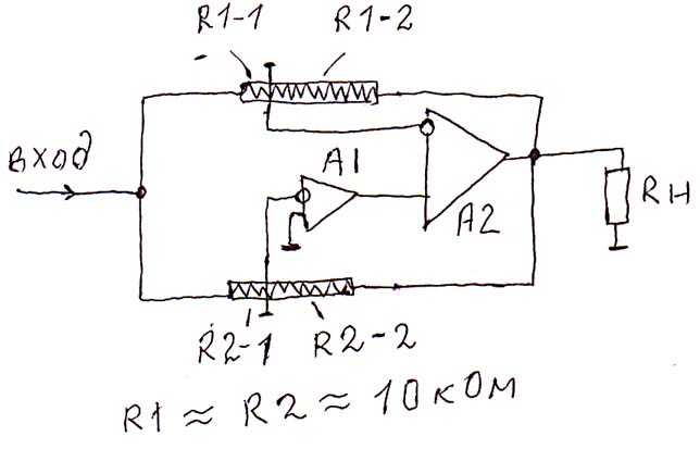

    Условием стабильной работы ОС по вычитанию является стабильность настроек элементов компенсации и ООС. Хочу применить два многооборотных проволочных резистора по 10 кОм. СП5-3. Для устранения вопросов с дифференциальной помехой на А1 чуть модернизировал схему1 из статьи, и получил на входе А1 униполярный сигнал ошибки. На приведенной схеме резистор R1 - цепь ООС, а резистор R2 цепь компенсации основного сигнала, и выделения сигнала ошибки. Естественно, что для подавления основного сигнала движок R2 надо сдвинуть чуть правее движка R1. (R2-1 = 2R1-1) Предполагаю, что при балансе по активному сопротивлению резисторов в точке выводов подвижных контактов достигнется и баланс по паразитным емкостным и индуктивным составляющим для R1 и R2.
    Возможно, что из за дискретности коэффициентов деления с проволочными резисторами, придётся добавить в цепь R2 цепь с непроволочным подстроечником, но незначительно влияющим на балланс. Будет достигнута стабильность проволочных резисторов, и точность подстройки в небольших пределах за счет непроволочного. Для R1 c такой схемой особо высокая точность подстройки не важна, главное стабильность.
    Анатолий
    Тогда это уже не ОС по вычитанию искажений, а стандартная (применена в ZD-50, да и у меня рабочий макет собран по такому принципу) схема с дополнительным усилителем ошибки основного усилителя, причём точность согласования деления R1 и R2 не требуется особо высокой, просто это уменьшает сигнал ошибки, но и при резисторах 1% в ООС, судя по моему макету, сигнал ошибки на неинв. входе основного усилителя максимум единицы милливольт. При этом никакой компенсации нет, общие искажения будет определять ОУ усиления ошибки (правда искажения уменьшает тот факт, что его выходное напряжение мало, плюс, если его выход подключен напрямую без деления к основному усилителю, то и глубина ООС будет практически равна его собственному усилению без уменьшения резисторами ООС), т.е. это вариант композитной схемы.

    Если искажения А1 принимать равными нулю, то ОСВИ вообще становится бессмысленной, т.к. она уменьшает искажения именно А1.
    Статья у меня перед глазами. А2 - основной усилитель с мощным выходом, с него снимается и Uвых. Всех интересует способ снизить искажения Uвых. А1- маломощный ОУ, выплоняющий "мелкую" но важную работу по ликвидации искажений, вносимых А2. Искажения А1 не самоцель, и не нулевые искажения А1 гарантируют отсутствие искажений на выходе А2. Главное - способ соединения всех этих входов-выходов, соотношение сопротивлений резисторов и свойств А1 и А2 в совокупности должны дать радикальное снижение искажений Uвых.
    Анатолий.
    Но одно дело организовать компенсацию гармоник и другое дело уменьшение искажений за счёт увеличения петлевого усиления при разных способах включения (и во всех случаях А1 работает в маломощном режиме). Компенсацию более сложно обеспечить да ещё во время усиления реального сигнала.
    К сожалению не вникал в топологию ZD-50. Но по моим прикидкам что в этой схемке, что в рис1 из статьи на входе А2 действуют соответственно одинаковые сигналы. На инверсном входе ООС - 6 дБ, на прямом входе усиленный инвертированный сигнал ошибки. От того как получен сигнал ошибки предлагаемый принцип и свойства не меняются.
    Вы упоминаете, что общие искажения будет определять ОУ усиления ошибки. Что Вы имеете в виду, Искажения ОУ, или Ку ОУ. По понятиям важнее Ку ОУ, другой вопрос, что Ку ограничивается фазовыми искажениями того же ОУ. Тавтология какая то.
    Дык, если и Вы и я правы, то откуда растут уши? Где наличие новизны? В статье из "РАДИО" или в конструкции ZD-50?
    Почитаю Про ZD-50. ( а я то удивлялся, почему в большОй части обсуждения противопоставляется ZD-50?).
    Анатолий.

    350кГц Кг=0,25% THD=0,55%
  21. #260
    04.04.2007
    10,818
    По умолчанию Re: УМЗЧ с ОС по вычитанию искажений
    Схема из поста372 и без компенсации и вычитания имеет лучшие параметры на дешевых широкораспространненных оу https://forum.vegalab.ru/showthread....ешения./page19
    С уважением Максим.
