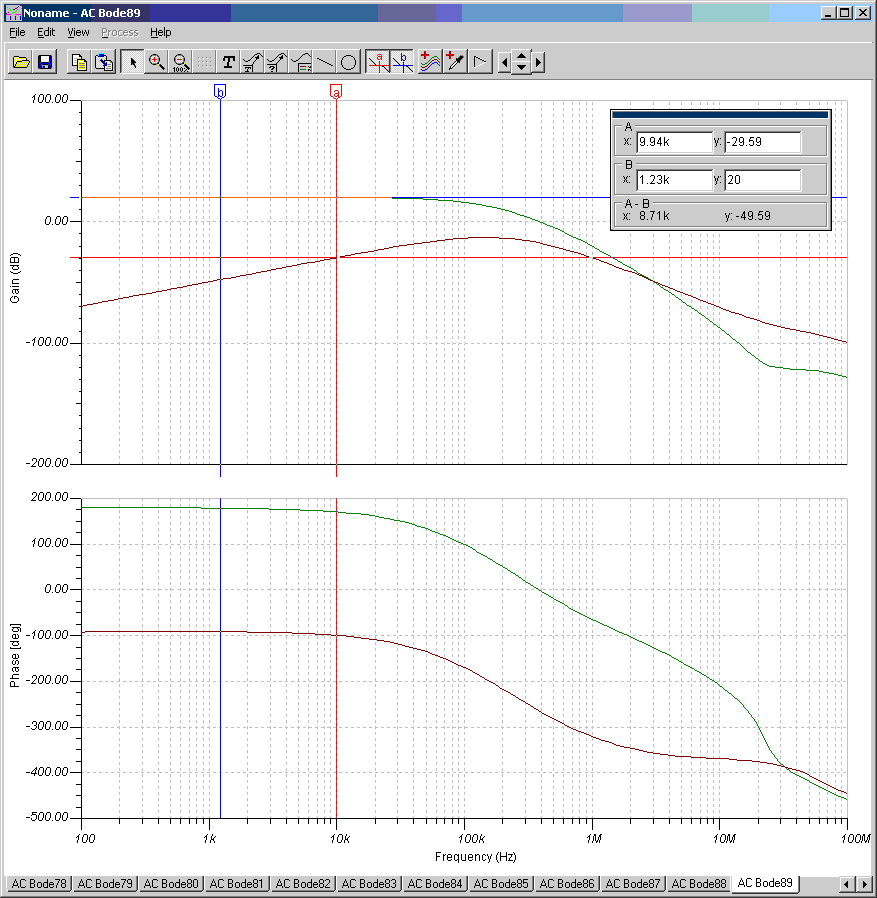

    Вот компенсация как вы ее пытались сделать. Но ощутимого выйгрыша в выходной амплитуде первого ОУ получить не получиться - ограничения приходят из граничной частоты ВК и второго ОУ, если они те же, то "выше головы не прышнеш". У меня получились практически те же -13дБ на выходе первого ОУ относительно входного сигнала при 10 кГц.
    В чем суть - меняем местами нули образованые местной ОС второго ОУ и коррекцией на опережение в цепи общей ОС. Буду использовать позиционные обозначениея из схемы приведенной в посте.
    Размещаем ноль цепи ООС приблизительно на 250 кГц ~ 1/(6.28*C6*R18).Безконечно вытягивать усиление эта цепь не может, полюс будет на частоте 1/(6.28*C6*R19)~7.3 МГц. Пробуем поместить ноль С1R4 на эту же частоту 7.3МГц ~ 1/(6.28*C1*R4). Далее подстраиваем наше петлевое усиление с помощью R6 чтобы попасть в наш локальный максимум фазы. Ну получилось приблизительно то что на картинкахНажмите на изображение для увеличения.

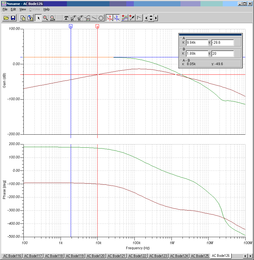

  3. #362
    12.02.2007
    474
    По умолчанию Re: Композитный ОУ . Плюсы и минусы такого решения.
    А вот картинка для разных смещений на выходе. Как видно что запас из почти 64 градусов стал всего в 52. И я думаю это еще достаточно оптимистично.Нажмите на изображение для увеличения.

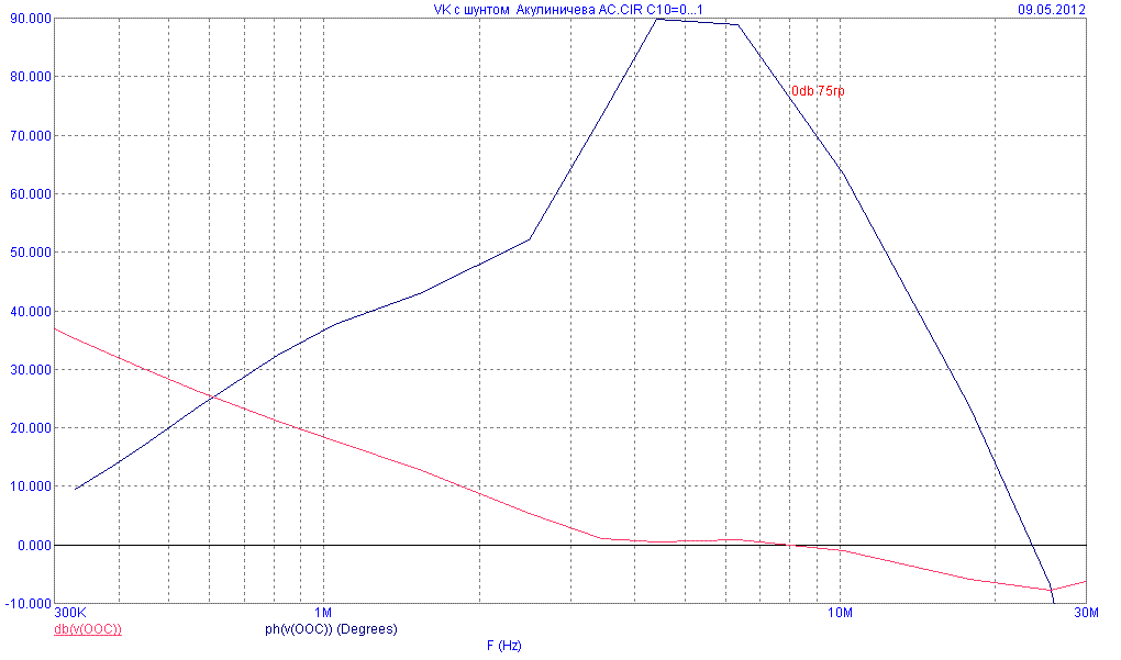

  13. #372
    Аватар для .Васильев
    04.04.2007
    10,818
    Немного поразмыслил, ну на что ума хватило. Выбросил шунт и ввел тройку.что позволило применить более дешевый оу на входе и резко повысить устойчивость .При использовании ТЛ071/544УД2 и ЛМ318/140УД11 получаются весьма неплохие параметры.А мощный выхлоп прожует любую нагрузку.Но это мое мнение.мнение непрофессионала ,любителя делитанта. Файлы моделирования , а также файл измерения петлевого усиления прилагаю
Название:	VK с шунтом  Акулиничева AC.GIF
ID:	155580   Нажмите на изображение для увеличения.
Название:	VK с шунтом  Акулиничева.GIF
    С уважением Максим.
  14. #373
    09.06.2005
    869
    Немного поразмыслил ... получаются весьма неплохие параметры.
    Думаю, схема почти готова к макетированию, все очень недурно.
    Непонятна роль С17 С16, коли у нас 1:1 повторитель. ИМХО без них лучше.
    P.S. Привязку плавающего питания к земле лучше сделать не за счет С11, а убрав его, поставить резисторы после эмиттеров Q1 и Q2 и вернуть емкости С7 С9.
  15. #374
    04.04.2007
    10,818
    С этими конденсаторами , мне показалось , устойчивость получше.
    С уважением Максим.
  16. #375
    08.05.2010
    249
    .Васильев. А Вас не не смущает, что на левом графике АЧХ в близи нулевого усиления выходит на горизонталь? Может это нехорошо? Или ничего (я не знаток).
  17. #376
    04.04.2007
    10,818
    Это не привязка к земле, а шунтирование эиой цепи по высоким частотам и все. А шунтирование по питанию 2 оу чревато , я на плате поставил по 1нанофараде всего прямо на ножках ,но может придется выбросить.
    ---------- Добавлено в 22:24 ---------- Предыдущее сообщение в 22:21 ----------
    Меня это не смущает! Вы читайте повнимательнее . Я же сказал.что это график петлевго усиления. А фазочастные характеристики снимаются по иному. В файлах микрокапа все расписано подробно .только смотрите.
    С уважением Максим.
