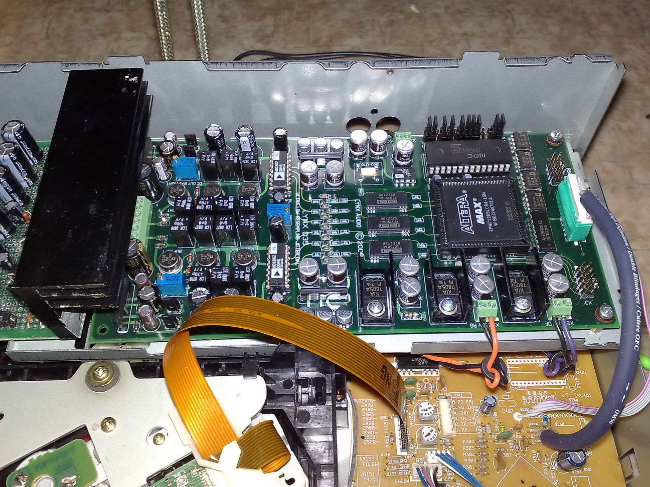

    Собрал девайз, включил, не работает левый канал. Причем вначале не выставлялся ноль, все время было +2.8в, затем поменял ЦАП на другой и ноль выставился, но все-равно не работает. К сожалению нету осцилографа в данный момент и появиться он не раньше чем через две недели. Питания все в норме, при вынутом ЦАПе из панельки на выходе +9в похоже оперы целые, ЦАПы переставлял местами оба работают. Я так понял что дальнейшие поиски без осцилографа бесполезны?
    Таки нашел косяк, на регистре на входе сопля даже под лупой не видно. Все заработало, завтра буду слушать сегодня уже поздновато. А один ЦАП из четырех дохлый оказался, брал в оф. дистрибютора в Москве, хотя может и статикой пробил.

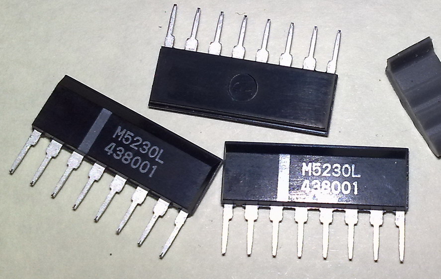

    Вадя, знаю конечно. А выбрасывать действительно жалко. Может пристроишь к 1865-м симметричный транс по выходу?
    Вообще же идея pin-to-pin модулей, замещающих М5230, весьма интересна. Может действительно, сделаешь?

    Все таки не удержался утром, включил послушать. Конструктив еще далек от идеала, нужно подстроить линейность, заменить конденсаторы в питании на более породистые (на первое время поставил обычный nichicon) и самое главное сделать раздельное питание в TEAC VRDS (в данный момент я подключил ЦАП к Pioneer). Тем не менее звук впечатляет, есть заметное улучшение даже по сравнению с Lynx24. Поставил сольник Вотерса, в результате чуть на работу не опоздал Первое впечатление это как будто у меня не CD играет а виниловый проигрыватель

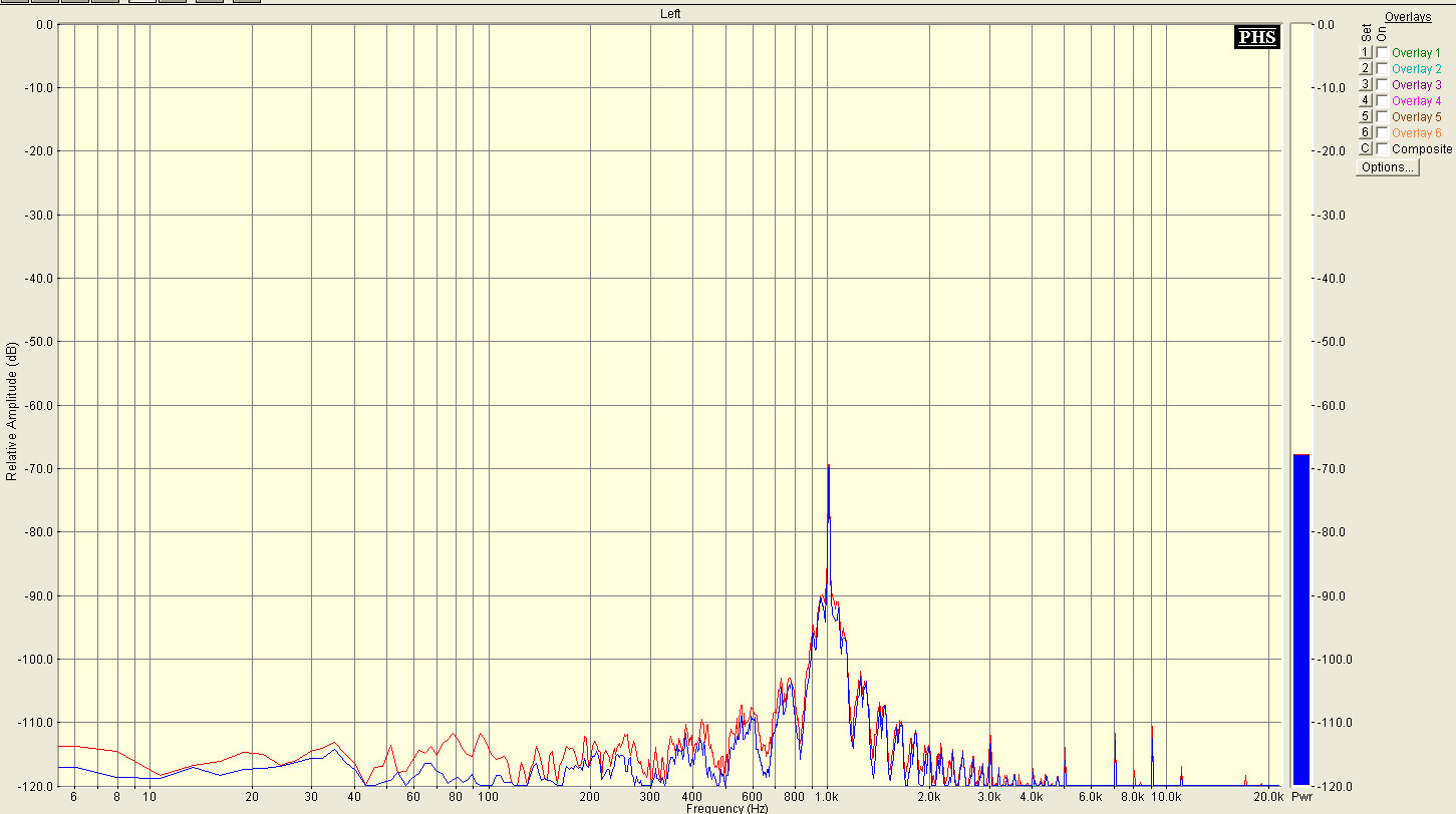

    Какова процедура подстройки линейности?
    Обсуждалось уже не раз. Вкратце даем тестовый сигнал с уровнем -60...-70dB, вращением многооборотного потенциометра добиваемся минимума искажений на выходе.

    Подстроил линейность. Основной тон с тестового диска -70db , 3-я гармоника менялась от -80db до -110db, мерял SpectraPlus и внешней аудикартой. До подстройки в одном канале было -100db, в другом -90db. После подстройки звучать стало еще лучше, даже не ожидал такого. Интересно а для 1865 подстройка что нибудь дает?

    Подстройка линейности шкалы в области СЗР очень эффективная и действенная процедура. Для AD1865 тоже достаточно эффективна, при условии однофазной работы. В диф. включении эффект может быть меньше из-за различных коэффициентов ХП для каждого из подстроенных ЦАП
