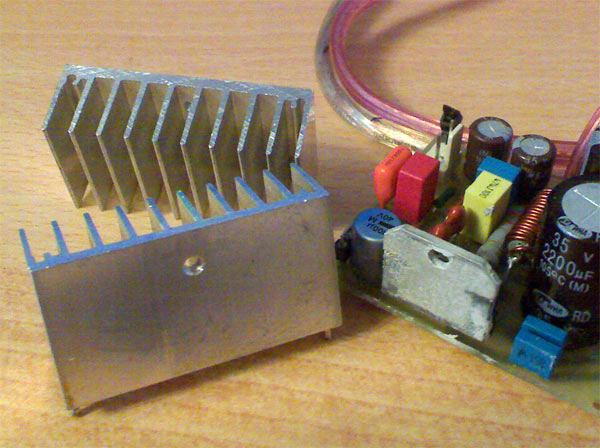

    Вопрос по радиатору: такого будет достаточно для раскачки выходного каскада со сдвоенными транзисторами на выходе? Фотографировал на фоне 3886, для ориентировки по габаритам.
    Если поставить на каждый по транзистору, то ватт на 20 может хватить. Но вообще это очень маленькие радиаторы.

    По умолчанию Re: LME49830.
    неее, для драйвера!!! . он маленький- примерно 45 х25 мм. Кстати, в микрухе там дырка по центру не сквозная, да?
  11. #250
    08.05.2006
    2,336
    Для драйверов пойдут. Может даже крупноваты немного. На таком радиаторе можно смело питать +-100в и грузить на полную. В 498** дырки по середине нет. Есть две выемки с боков. Можно крепить через них двумя винтами, а можно одним сверху с прижимной пластиной. На металлических частях корпуса 498** минус ее питания, а радиатор нужно _обязательно_ заземлять. Т.е. под 498** нужна слюдяная изоляция. Это нужно иметь ввиду.
