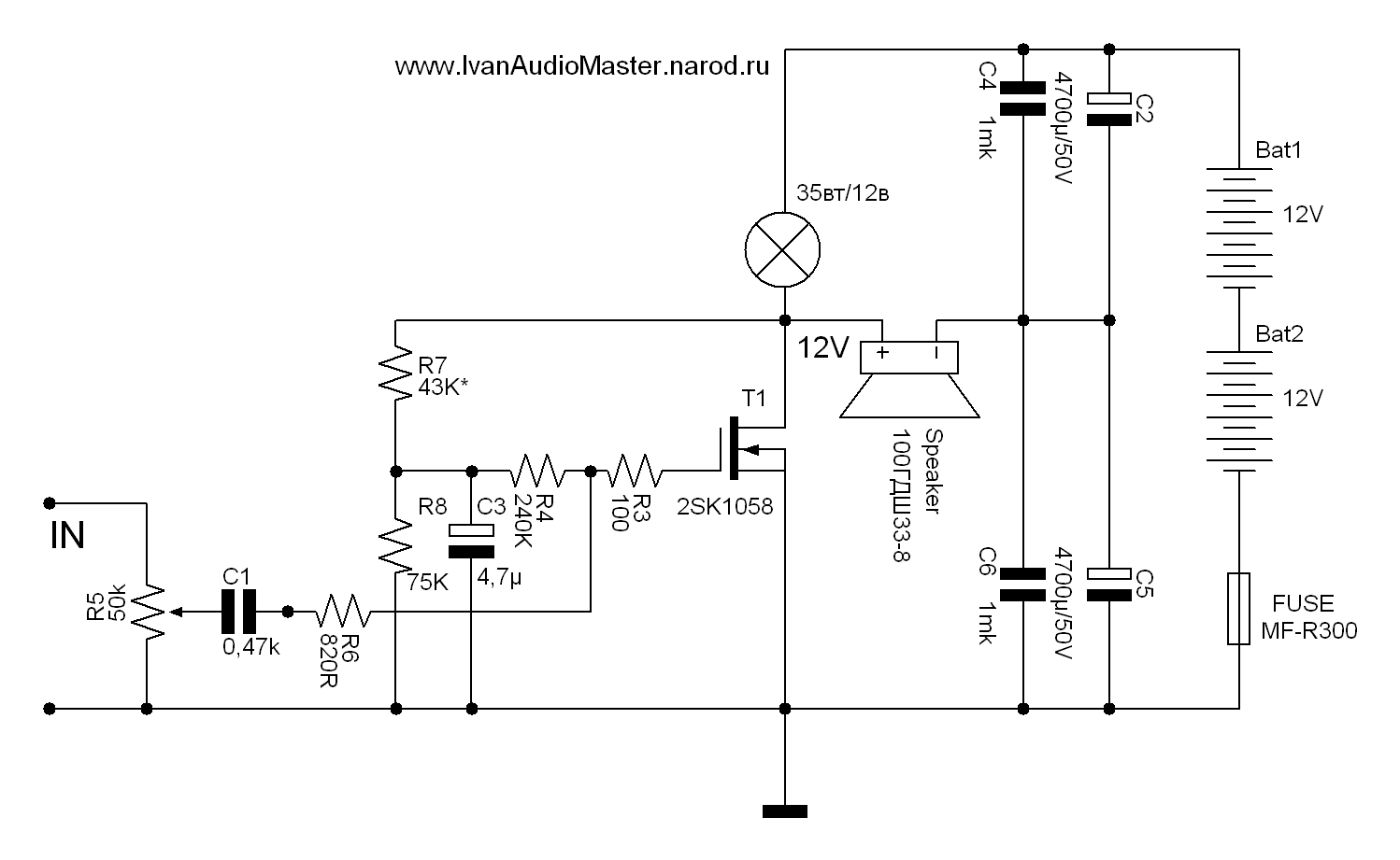

    Переработал немного схему. Теперь он питается от двух аккумуляторов автомобильных(довольно убитых уже). Идеальный источник питания, очень благотворно повлиял на качество звука. Нагрузка теперь иначе подключена, это стало возможным благодаря стабильному питанию. Конечно диффузор 100гдш тяжеловат для усилителя без ОС, но играет хорошо с таким усилителем. Спасибо WP за этот дин, какие он у меня дрязги только не переживал и постоянки и мощные импулсы(аж уши закладывало) т.д. и т.п. Очень трудно эти дины убить. Но для такого усилителя лучше VISATON BG20, BG200.
    Подавал на усилитель синус 1кГц(с нагрузкой 8ом 100гдш), ограничение наступает примерно при выходном напряжении 10в переменки. Причём ограничение красивое, не клиппинг совсем, просто верхушки синусоиды становятся более плоские. При номиналах как на схеме, ток покоя примерно 2,7А, аккумуляторы правда к концу дня подсели и питание уже было 22в. Собираюсь делать по подобной схеме законченный усилитель, хочу такой иметь у себя.

  11. #250
    Регистрация не подтверждена Аватар для VADIK
    27.06.2005
    Самара
    560
    По умолчанию Re: И снова однотактник в классе А на 2sk1058.
    Цитата Сообщение от Jurik Посмотреть сообщение
    Ну так и пусть они будут где-то, но не на входе/выходе.
    Цитата Сообщение от Ivan_ Посмотреть сообщение
    Вот так лучше играет.
    И фсё теже конденсаторы. И на входе и на выходе.
    п.с. А где -(минус) Динамика, в воздухе? Опасная схемка. Может через резик приземлить среднюю точкуС2-С5? Да и кажется мне, при включении в А, Т1 на +(плюс) динамика, небудет 12 вольт. В качестве нагрузки Т1 выбрана лампочка(барретер) потеря напряжения и инерционность очевидна. Вы хоть Пасса то нормально срисовывайте. Хирага будет без конденсаторов. ИМХО.
    Последний раз редактировалось VADIK; 02.02.2009 в 23:27.

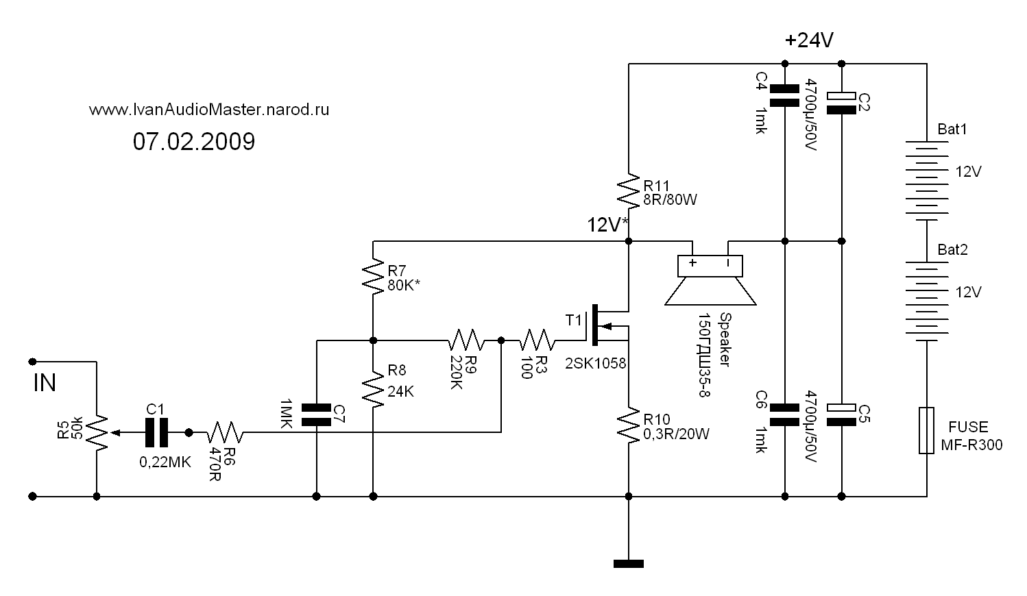

    Вот конечная схема. Могу ещё сказать, что этот усилитель довольно специфически работает с разными АС и разными источниками сигнала.
    Подбирал всё на слух, ещё могут быть вариации обвязки для разных латералов. Несмотря на одинаковую маркировку 2SK1058, транзисторы разных производителей довольно разно играют в этой схеме.
    Сейчас у меня этот усилитель работает на 150ГДШ35-8 в цилиндрическом ЗЯ 40литров, вполне меня устраивает.

    Именно последнюю схему, стоит питать только от аккумуляторов. При таком подключении динамика на выходе будем иметь удвоенную пульсацию питания. Стабилизатор потребуется слишком крутой. Ток покоя одного канала 1,5А(при R11=8R).
    А зачем нечто курочить? Сначала можно сделать навесным всё, и на обычных кондюках типа Jamicon, потом можно и хорошие поставить. Нужны только: здоровый радиатор, два полуживых авто аккумулятора(на 55А/ч) и здоровый резистор на 8ом/80вт. Я сделал резистор из ПЭВ-50 24ом, намотал на него поверх ещё спираль от плитки, до получения 8ом. И греется он, через 20 минут работы, рука уже не терпит, обдув ещё добавлю, летом в жару он сплавится без куллера.

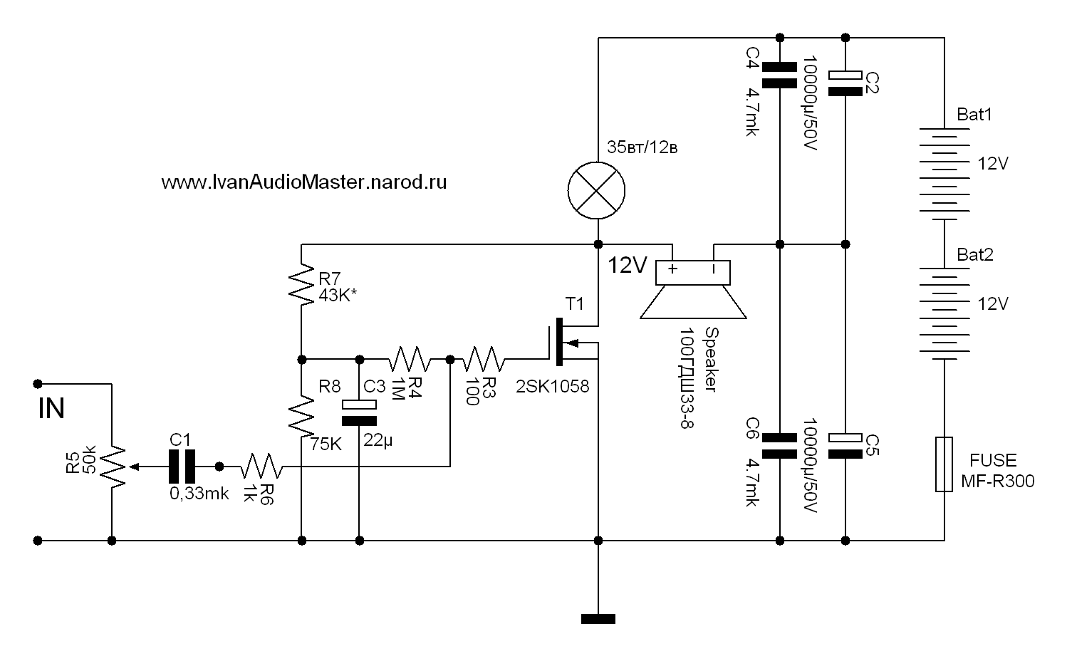

    Разрешите вопрос по схеме, хочу разобраться. Прочёл всю ветку, нужной информации не нашел.
    Почему смещение на транзистор через делитель подается с выхода усилителя, а не с источника питания? Разве напряжение смещения не будет плавать вместе с сигналом?
    В цепи подачи смещения стоит конденсатор на землю, интегрирующий выходной сигнал. Так получается автоматическое регулирование начального тока по смещению на выходе.
    Насколько этот вариант лучше подачи смещения от источника питания?
    Какие у него плюсы? если можно.
    Тем, что он сам себя стабилизирует в условиях изменения питающего напряжения, температуры элементов.
    Вот конечная схема. Могу ещё сказать, что этот усилитель довольно специфически работает с разными АС и разными источниками сигнала...
    В данной схеме не следует подключать динамик к средней точке конденсаторов. Слышимое (а не объективное) улучшение происходит из-за увеличения в двое значения емкости конденсатора на выходе, т.к. по переменному сигналу они включены параллельно.
    ...Сейчас у меня этот усилитель работает на 150ГДШ35-8 в цилиндрическом ЗЯ 40литров, вполне меня устраивает.
