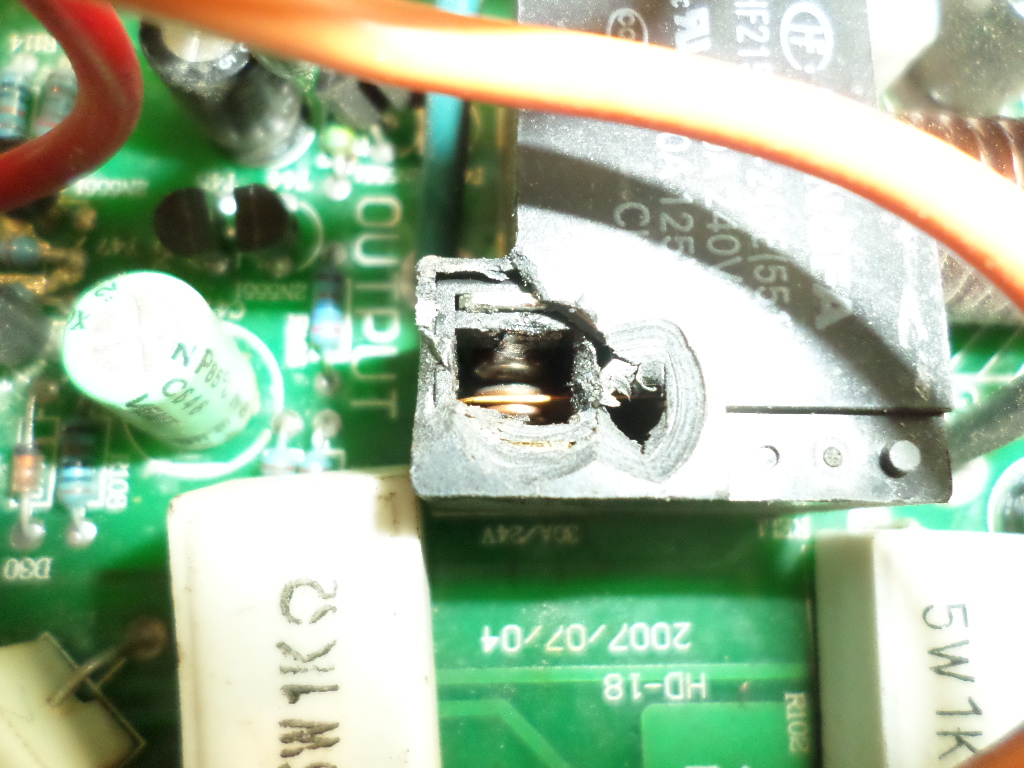

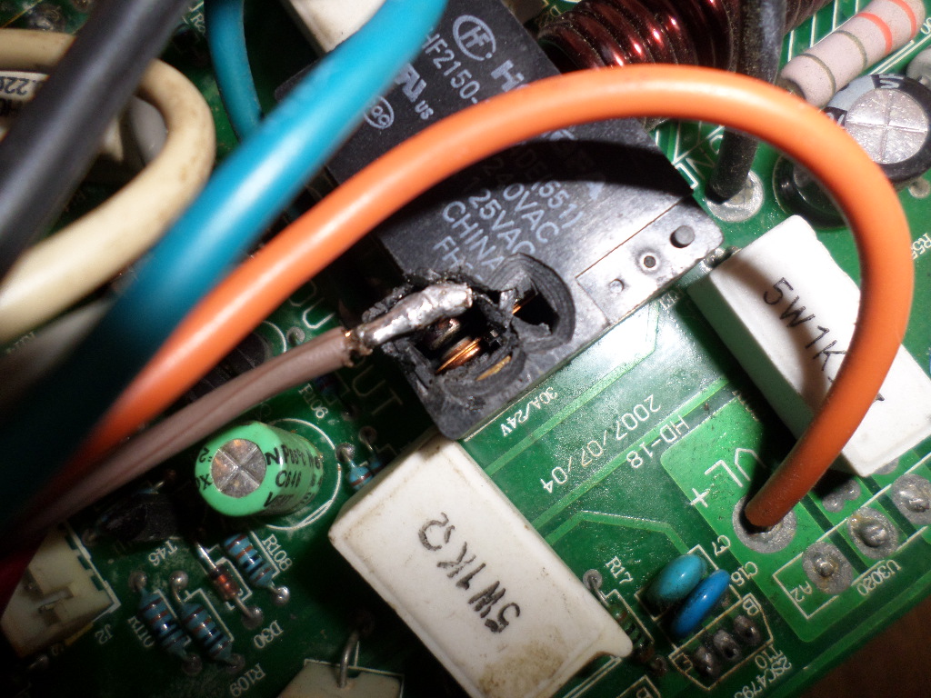

  3. #242
    Аватар для bass_po_pochkam
    25.04.2017
    581
    По умолчанию Re: на какой усилитель можно расчитывать за эту сумму
    bass_po_pochkam, Судя по фото с той стороны такие пайки что надо срочно аппарат весь ревизировать и пропаивать специалисту.
    Максим! там же двусторонняя плата и все детальки с другой стороны хорошо пропаяны.
    ---------- Сообщение добавлено 16:12 ---------- Предыдущее сообщение было 15:40 ----------
    Максим прав
    По хорошему оба канала не мешало бы пересмотреть
    Китай,еще и после не особо качественного сервиса
    Найдите поблизости адекватного сервисника,там по сути не так много работы
    Ну и фронт работ расскажите-а именно-платы пройти паяльником,микрухи запаять без панелей,проблемные дорожки пройти,и восстановить шинками из тонкой одножилки
    Ну и реле заменить
    спасибо за фронт работ, я обязательно передам мастеру (когда/если) тьфу тьфу потащу на ремонт все что вы рекомендовали)
    и вообще хочу выразить благодарность всем кто мне помогал и помогает в данной ветке, а также vladimir sim который мне советовал в личной почте на сайте.
    а усилитель я (мы конечно все вместе) сегодня починил, весь вечер нагружаю канал по полной, качает классно))
    дело оказалось не в контактах, я нашел фото внутренностей этого реле у производителя и просверлился прямо напротив контактов, я удивился но контакты визуально были исправны и хорошо прозванивались при замыкании.
    но при этом далее сигнал не выходил на выходную ножку реле, я в режиме прозвонки тыкал одним щупом в выходной контакт реле через отверстие а вторым на выходную ножку реле и они не звонились... хотя там должна быть прямая связь, похоже на обрыв внутри реле
    сам выходной контакт реле (он неподвижный) стоит на пластинке заделанной в реле и верхняя её часть была доступна для пайки, я припаял туда OUTPUT и включил его в колодку вместо OUTPUT который шел от выходной ножки) усилок работает, оба канала, реле замыкается/размыкается, можно сказать что я счастлив)
    фото

  4. #243
    23.07.2009
    Нижний Тагил, Russia
    1,895
    bass_po_pochkam,
    я бы уже на Али давно заказал хотя бы пару штук, а то и поболее, про запас.
    https://aliexpress.ru/item/100500481...591032f24MWdRu
    В новогодние праздники прибудет, перепаяешь. И цена 321 рубль/штука.
    В России ЧИП-и-ДИП, https://www.chipdip.ru/product1/8014...uggest_product пищите им, узнавайте о наличии.
    Или на Мегамаркете. Тут в каком то смысле даже получше реле, контакты ножевые. Можно парочку с двух каналов с плат выпаять и вынести в свободное место, это даже понадёжнее будет. Да и привезут через неделю.
    https://market.yandex.ru/product--re...queId=31069130
    Впаять и забыть.
