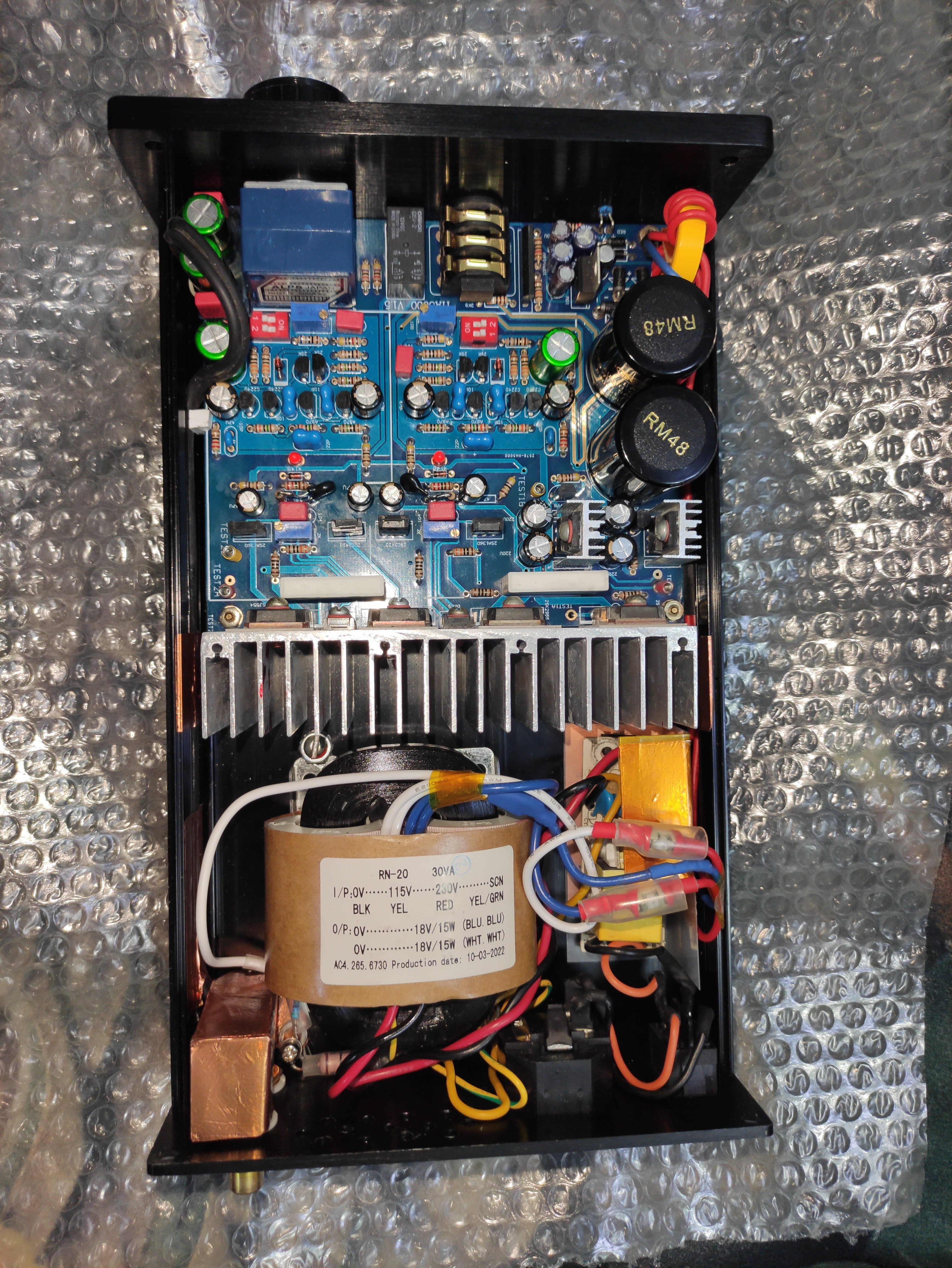

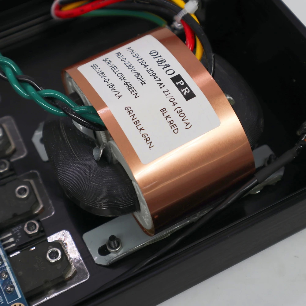

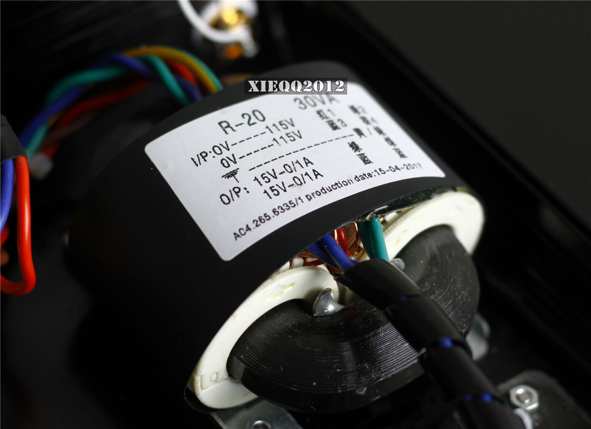

    Не пойму зачем давать ссылки на ebay, если эти ссылки не работают... Отсюда не понятно что за конструктор, если такой, о котором говорилось чуть ранее, то встречаются два варианта трансформаторов, это со вторичкой 15-0-15V и со вторичкой 18-0-18V, фото трансформаторов прикреплю, на этикетках всё написано.Нажмите на изображение для увеличения.

    ---------- Сообщение добавлено 03:08 ---------- Предыдущее сообщение было 02:56 ----------
    Цитата Сообщение от passat Посмотреть сообщение
    Да, эти схемы я видел, они у меня есть, хотелось бы всё-таки разобраться что китайцы запихали в эту версию печатной платы 1.5 , просто всё на плате и в схеме обозначено кроме этого элемента. Кстати и выходные транзисторы тоже давно уже сняты с производства, на Али можно купить, но в основном это будет китайская подделка, поэтому если покупать, то только с разбора.
