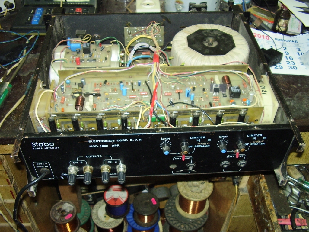

    ...Принесли на ремонт вот этот аппарат. Предположительно произведен в Украине в конце прошлого века каким-то ЧП. Может кто -то из форумчан был причастен к производству этих усилителей. Ну в общем нужна схема.
    Эксплуатировал очень похожие в середине 90-х, назывались как-то иначе, производитель, кажется Львов. Не помог, сори. Но очень похожие...
  11. #2570
    21.09.2009
    269
    По умолчанию Re: Усилители высокой мощности.
    Таких полукустарных усилителей в свое время было изготовлено огромное разнообразие и обычно небольшими сериями. До сих пор часто просят помочь с ремонтом. Схему как правило искать пустое занятие. Спасает то, что схемы как правило самые простые классические. А дефект выходные транзисторы. Но тема интересная почти музейная. Поэтому берусь в основном из любопытства. У этого тоже схемка простенькая и изготовлен довольно прилично. Удивляет только предохранитель спереди, а крутки сзади.
    Возможно есть смысл открыть специальную ветку по этой ретро-теме. Тоже добавил бы свои "5 копеек".
    Юра, привет!
    Гы... и кто же тебе его приволок? Интересный экземпляр...
    Ещё вначале 80-х как-то пришлось мне восстанавливать один веселитель кооперативного производства.
    Так тоже схемы не было. Пришлось с печатки срисовывать. Срисовал, и даже запустил его тогда. Правда перепалил с пол ведра транзисторов (КТ808 там стояли).
    Понятно, что занятие неблагодарное - а что делать?...
    Очень жаль, но и я помочь ничем не могу... увы.
    Мне такой принесли (рабочий) для того, чтобы все оттуда выкинуть и поставить что-то посовременней. Говорят, что это произведение Житомира...
    что-то я такого не припоминаю, хотя всякое может быть, мне известно о 13 официальных фирмах которые делали усилители, а сколько их еще было неофициальных? тут никто не может знать наверно
    На Житомир не похоже,- у них почерк другой. А вот Львов...- возможно. Ну да ладно, разберусь. Возможно этот раритет постепенно превратится в WP или RMX. Это клиенту решать. К стати, на выходе у этого чуда 5200 и 1943. Вот так-то.
    ... К стати, на выходе у этого чуда 5200 и 1943. Вот так-то.
    Вот я и говорю, что на первый взгляд сделано просто и со вкусом. И вряд ли стоит переделывать. Неблагодарная это работа. Легче делать заново. А что Львов то вряд ли, Василий бы узнал. А схему легко нарисовать, тем более если опыт в усилительной схемотехнике есть. Там дорожки сквозь плату видны и схема простая.
    Переделывать и делать заново для данного случая практически одно и то же. А неисправность я уже нашел. Второй канал то рабочий, а это очень ускоряет поиск проблемы. Неудобно то, что для замены любой детальки нужно либо отпаивать, либо срывать с места все выходные транзисторы.
    В то время популярен по моему была схема Сакевича,мож и ошибаюсь,опер стоит на входе?
    Да нет, это не Сакевич. Вход дискретный.
    Может что то типа а-ля холтон на биполярах????
