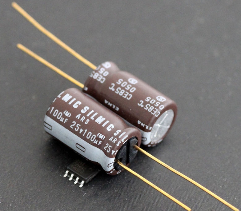

    Кто нибудь видел подобное чудо:
    Это что, фуфел? Продаётся на е-бее по 25 уё за шт. ...

    видать ноги золотые , откусивши можно ещё и кольцо заказать любовнице ...
    У меня есть силмик с золочеными ногами, только он называется силмик II голд альфа.
    Вообще в Японии какая-то фирма выпускает монтажную золоченую моножилу из OFC, очень хорошо отожженую.
    Из этой моножилы делали ноги у Рикенов, перемычки в Акуфазах, монтаж в Лаксманах, ноги у кондов и резюков Амко, и пр.
    Звучит эта моножила, надо сказать, прилично, и, что главное, звук не особо портится от перегибов - термообработка на высоте.
