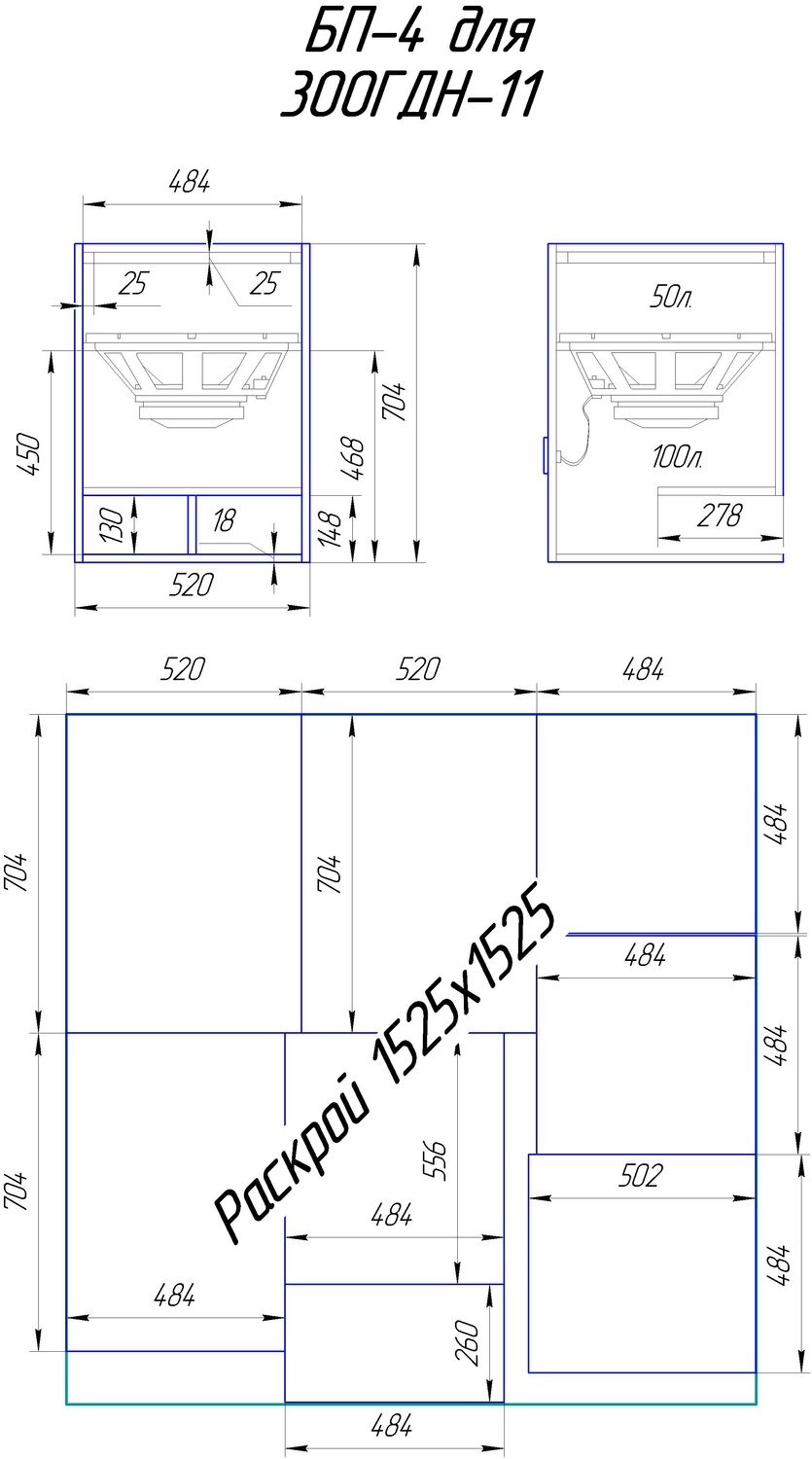

    Berkut или WP куда пристроить 300ГДН11-8(2003-2005г. выпуска).?(жалко выкидывать)
    Залежалось аж 8 штук...6 Б/У и 2 головы новые
    Где то здесь видел чертежик Berkut закидывал с 300ГДН11-8 в БП немогу найти, скиньте плиз
    Еще имеются 2х600ГДН14-4 Как они в рупорах и БП себя ведут?
    Вот БП-4 порядка расчитал для 300ГДН 11-8, что скажите?:
