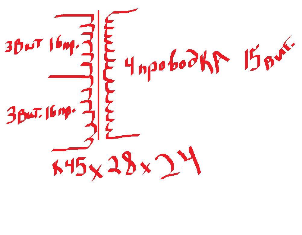

    Буду исправляться!! я уще транс намотал от средней точки по 3 витка и по 16 проводков 1мм. вторичка 4провода по 1мм 15витков!

    Владимир(93region), и что, всё влезло? Остаточный диаметр окна какой получился?
    ты хочешь снять ватт 600???
    Если я правильно понял: 2 обмотки, по 3 витка, по 16 ниток, - итого: 96 ниток - первичка; плюс вторички 60 ниток... 1-мм.
    Млень-плетень, да куда ж оно всё влезло-то.
  12. #2571
    нет первичка вся 32(в средней точке) проволочки и вторичка вся 4 проволочки!! все по 1мм
  13. #2572
    Я наверно не правильно написал!!схематично вот так

    Владимир(93region), А почему всего по 3 витка в плечо ? какие для этого были соображения
    Добавлено через 3 минуты
    Сколько в косе проводов, вопрос второй, несомненно принципиальный, а вот сколько на плечо витков - первый....
