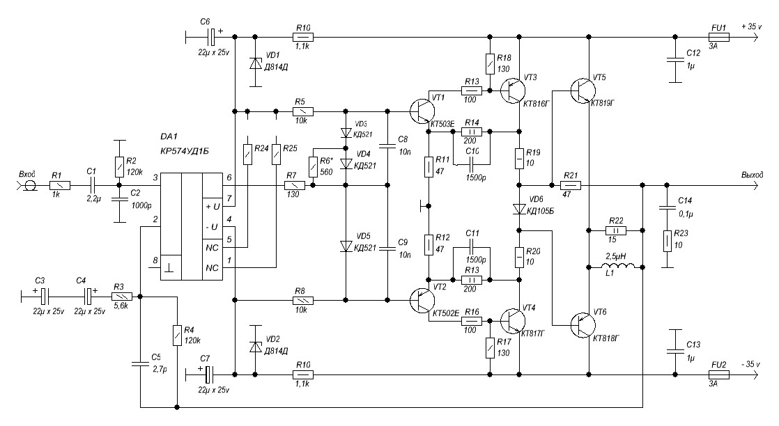

    Здравия вот запустил малютку на 80 Ватт играет чистенько ватт 50 на слух выдала дальше после долговременно проверки буду накручивать.
    одна беда осталась до подключения нагрузки (Колонки) питание делится примерно пополам +30,6 и -31,6
    после подключения нагрузки происходит перекос причем не резко а плавно за 12 секунд даёт +17,8 и -44,5 и почти во всей схеме этот прекос кроме питания предварительной микрухи тама стабилизаторы не дают.
    радиаторы греються умеренно...
    подскажите в чём причина этого перекоса?
    что есть малютка? схема, фото платы в студию, плата я надеюсь отмыта от флюса?

    Alex_Zhuravlyov, подскажи вчём причина перекоса?

    покажите схему

    вот схемка:
Название:	80 - 1.JPG
    Почему забыть Вы думаете не осилю что ли?
    всё разгледел чудо мастера понял о чём говоришь!
    так делать не буду у меня печатка готовая я в неё всё в паял только два транзистора выходных на проводах и к радиатору...

    JohnPotter, ощущение такое, что в твоем малютке средняя точка питающей обмотки висит в воздухе, и земля получается виртуальная, образованная кондерами фильтра. А перекос напрямую зависит от их тока утечки.
    Поменяй кондеры местами, если перекос изменит направление-значит ищи землю.
    поменяю конечно и проверю!
    но ведь когда колонку отключаешь перекос пракчически пропадает
    всё верно землю беру с середины кондёров в схеме я их не указал так как понятно что их надо ставить
    есть ещё с тора Экран (ТС-200-) и средний провод на обмотке но я их не подключал даёт разность потенцыалов по переменке 2 - 3 Вольта
    есть ещё с тора Экран (ТС-200-) и средний провод на обмотке но я их не подключал даёт разность потенцыалов по переменке 2 - 3 Вольта [/QUOTE]
    Так подключи середину обмотки к средней точке кондеров. А разница потенциалов в твоем случае роли не сыграет.
