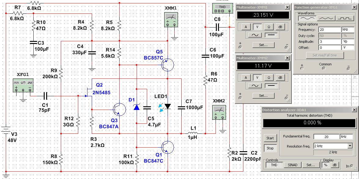

    ВНИМАНИЕ! - Данная схема НЕ РАБОТАЕТ с трансформаторным входом. Таковой проектировалась изначально и сознательно.
    Вопросы о "пристройке транса" с ТС не обсуждаются.
    Хочу поделиться с интересующимися довольно своеобразным схемным решением преобразователя импеданса студийного конденсаторного микрофона. Схема с успехом прошла испытания в десятках студий (любительских и профессиональных). Интересно ваше мнение, пожелания, критика основанная на реальных измерениях или эмуляции.
    Идея (кстати родилась в Ташкенте) простая - два повторителя с раздельным питанием от резисторов источника фантома 48V звуковой карты + ПОС "слежения" с выхода усилителя в цепь питания первого каскада посредством двух конденсаторов.
    Более полугода шло активное обсуждение этой идеи на другой площадке - где тема называлась "В помощь Самоделкину. "Нерадивый" конденсаторный микрофон зазвучит лучше!", её нетрудно найти в инете. Немало повторивших эту схему, тестов-сравнений, восторженных отзывов, здоровой критики и, куда без них - группа "вечно критикующих но не практикующих". Недавно вышел ролик, где эту схему тестирует один из увлечённых микрофонной тематикой. Естественно не "доктор акустических наук" но треки для сравнения любезно представил за что ему огромная благодарность.
    https://www.youtube.com/watch?v=o6fv...ature=youtu.be
    Схема -
    Полевой транзистор можно выбрать из широкого списка маломощных - K30, 5457,305, 202, 5485 и т.п. Простая настройка - подбор R8 для установки на выходе "3" (он же третий контакт XLR разъёма) постоянного напряжения в пределах 20-21V.
    Дроссели - ферритовые бусинки. Хотя можно и без них. Возбуждение схемы на ВЧ не замечалось.

    Тест в эмуляторе -

    К примеру - одна из вариаций "FIN-двухтакт".
    Здесь так же работает больше принцип, чем ТХ элементов. Эскизы ранее публиковались.
    Схема входит в малошумящий режим автоматически. Достаточно установить 11V на выходе подбором R8. Шумит не более, чем FIN в лучшем исполнении. Помехоустойчивость на высоте.
    Полевик 2SK3557-6-TB-E. Q3 применил высокочастотный 2SC1674 (статический 115), можно применить обычный транзистор со статическим до 450 но искажения на ВЧ чуть больше (не считаю критичным). На выходе применил 2SA1048 + 2SC2458. Все биполярники можно взять из фотоаппарата полароид 636. В качестве микротокового стабилитрона используются два транзистора 2SA1048 включенных последовательно в режиме лавинного пробоя. Оба на напряжение пробоя около 11V. Светодиод - белый - рабочее напряжение (измерено под током 5мА) 2.9-3V. При этом на СИ полевика менее 3V. На выходе ферритовая муфта 1мкГн (не дроссель). На выходе конденсаторы фильтра пока не ставил.
    КНИ (970 мВ RMS) - 1000 Гц - 0.0008, 8000 Гц - 0.002.
    Судя по моему опыту - это возможно самый легко повторяемый (+ менее склонный к ВЧ возбуду) двухтакт из всех известных. Остальные известные схемы двухтактов не отвечали требованию - "собрал и работает безукоризненно".
    Вчера снова его спаял на макетке с нарушением правил монтажа (тест "ачо"), встроил в корпус микрофона - сходу максимальный результат по всем пунктам. Кабель 5 метров.
Название:	FIN двухтакт.png

    Сейчас ценник ещё ниже, чем я платил - 1600 р. с доставкой. Качество мне понравилось. Болтики под лаком. Провод очень хорошего качества -посеребренный в тефлоновой изоляции.
    Собрал по схеме FIN+ c умножителем. Без разделительного конденсатора перед полевым транзистором.
Название:	FIN_RK12_с умножителем 2   24 05 2022.JPG
Название:	FIN_RK12_с умножителем 1   24 05 2022.JPG
Название:	FIN_RK12_с умножителем 3   24 05 2022.JPG
    Тестовый ролик - непрогретого микрофона
    https://disk.yandex.ru/d/5-GEIpHklM727A
    Моменты по схеме
    Транзистор Q6 - в умножителе не поставил. Также в умножителе два диода - удвоитель. Напряжение "-60" вольт - на корпус капсюля. Регулировочное подстроечное сопротивление не стал ставить. Поэтому напряжение не регулируется -такое получилось.
    Полевой транзистор 2sk30A - китайский с Алиэкспресс - у меня перепутаны сток исток - на транзисторе по сравнению с даташитом. Cток/исток - выставил 3 вольта.
    Транзисторы Q5/Q3 - BC860c/BC850c. Собрал без электролитов - Конденсаторы С6 и С5 - поставил керамику по 22 мкф на 25 вольт. А С4 - керамику 10 мкф на 50 вольт. В Умножителе стоит керамика 0,1 мкф на 100 вольт.
    Резистор R1 - 1гОм - керамический квадратный. Припаен к полевому транзистору на фоторопластовой стойке. Разъём на микрофоне перед припайкой - отполировал... - Он оказался достаточно хороший - посеребренный. Но был уже окисленный.

    Конструкция неплохая, а схема, вроде как, экспериментальная, без электролитов, с керамикой.
    Послушал, как то сложно сказать сразу, надо ещё послушать.
