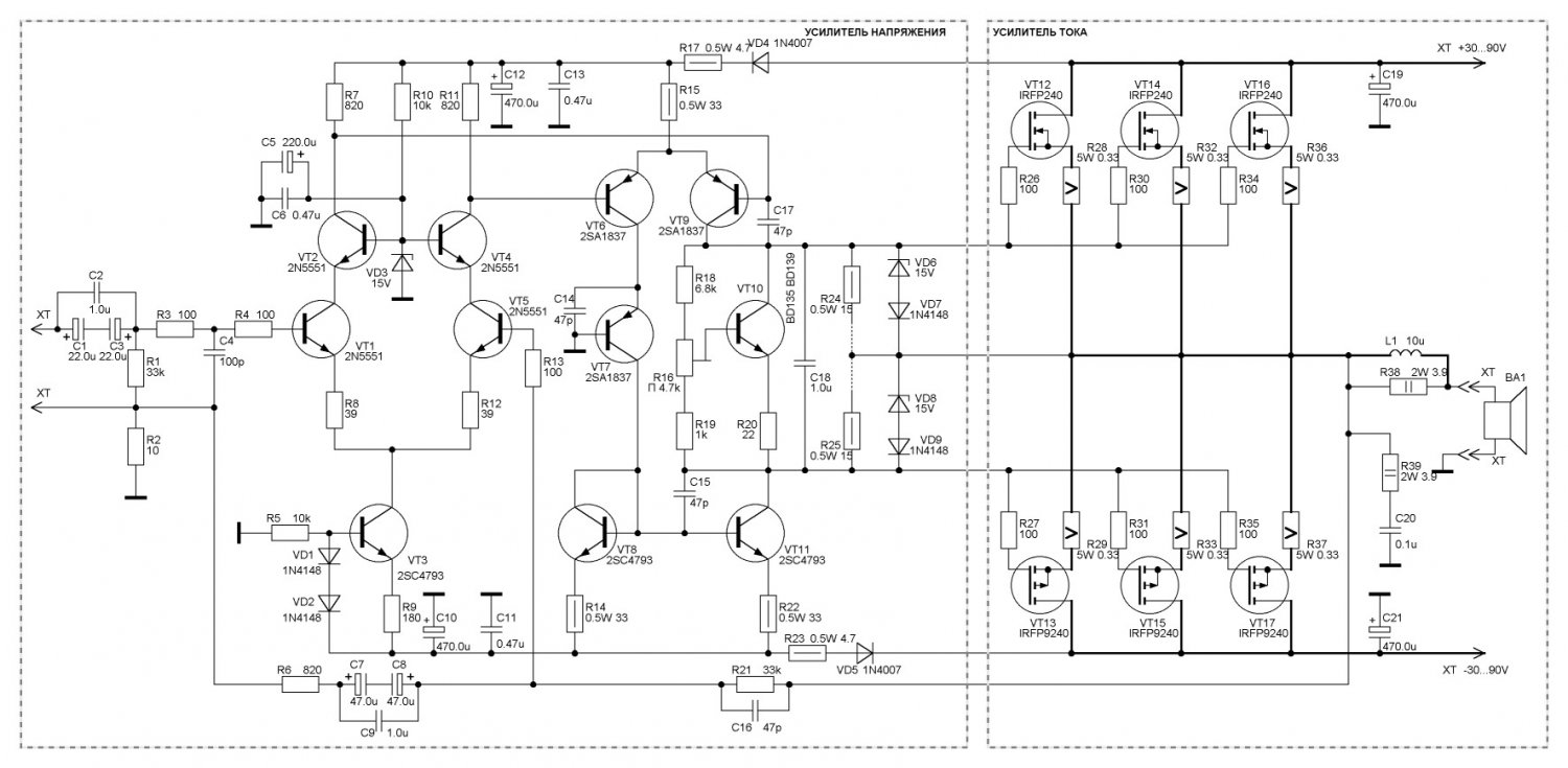

    изучаю различные схемы Холтона даже не знаю на какой отановиться!
    Эта схема Рабочая? Нажмите на изображение для увеличения.
    в интерлавке понравился принцып двух блочной системы
    + треья добавка плата которая компенсирует емкость затворов большого количества полевиков
    - схему бы???
    там же пишут что если будите делать мощный то транзисторы в пред усилителе надо другие на большее напряжение
    - какие?
    они как то делали чтобы предварительный проверить запускали его одного как самостоятельный усилитель
    - как это сделать???

    А может вы все эти вопросы интерлавке и зададите или тогда уж потрудитесь почитать ветку по холтону - там найдете ответы на все вопросы

    Я за холтон сам зробив дуже задоволений потужність, надійність ,чюдовий звук
