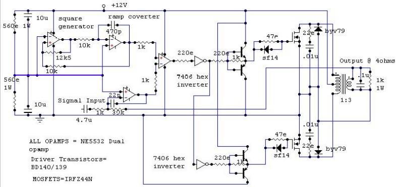

    [IMG]C:\Мои документы\Мои рисунки\d неиз.jpg[/IMG]
    схему эту скачал.а обсуждение не могу найти.ктонить эксперементировал с D классом,совмещенным с преобразователем?
    Добавлено через 5 минут
    извиняюсь,не могу вставить рисунок,но пытаюсь
    Последний раз редактировалось Lex2; 16.01.2008 в 07:45. Причина: Добавлено сообщение
  8. #2528
    08.02.2007
    Кыштым
    34
    По умолчанию Re: D class для саба.
    схема с этого форума
    там на выходе железо оно на низкую частоту
  11. #2531
    08.02.2007
    Кыштым
    34
    железо на частоту большую.ферит наверно
    хочу схему эту попытать поэксперементировать
    стоит?
  12. #2532
    06.01.2007
    г. Пенза
    2,684
    стоит?
    Транс большой, будет, ведь через него пойдёт НЧ.
