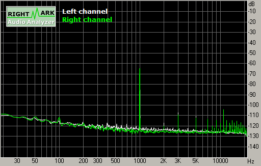

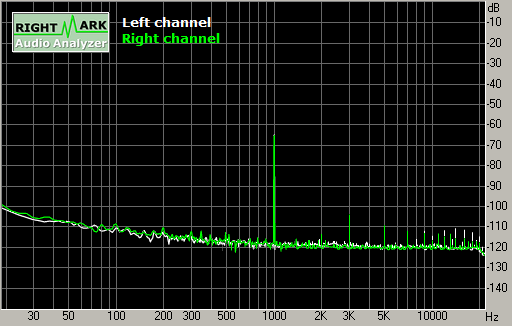

У меня на Tremor + PCM61 была точно такая картинка на НЧ, запитал Tremor + PCM61 от одного источника и все стало ровно. Звук на НЧ стал много лучше.
