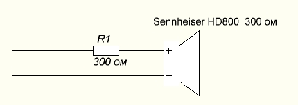

    По умолчанию Re: YES - 3
    По совету Геннадия припаял резистор на 300ом перед наушниками, звуку заметно полегчало!

    Подскажите, до скольки вольт можно поднимать питание YES-3.2 mini? На схеме указано +/- 15В, сейчас все работает именно с таким напряжением от самодельного тора. Но есть 2 транса на шихтованном железе, они правда после платы выпрямителя дают 20-25В. Если увеличивать питание, на плате усилителя нужно менять сопротивление подстроечных резисторов? Сейчас выставлены на 50 ом.
  11. #2510
    13.11.2007
    МО Салтыковка
    77
    12,195
    Сейчас у меня +/-17 вольт, в настройках ничего не менял. Но больше 18 в нельзя!

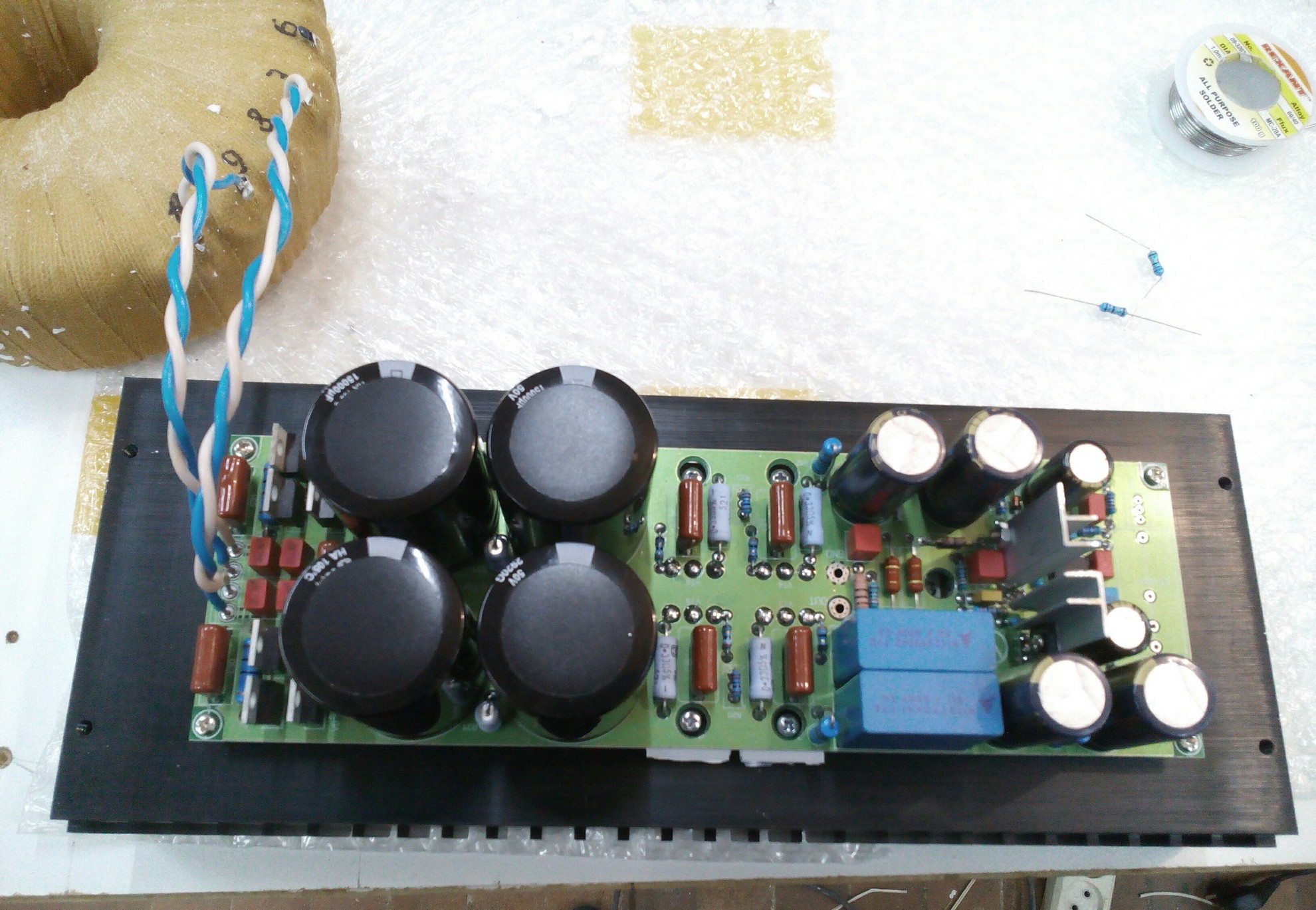

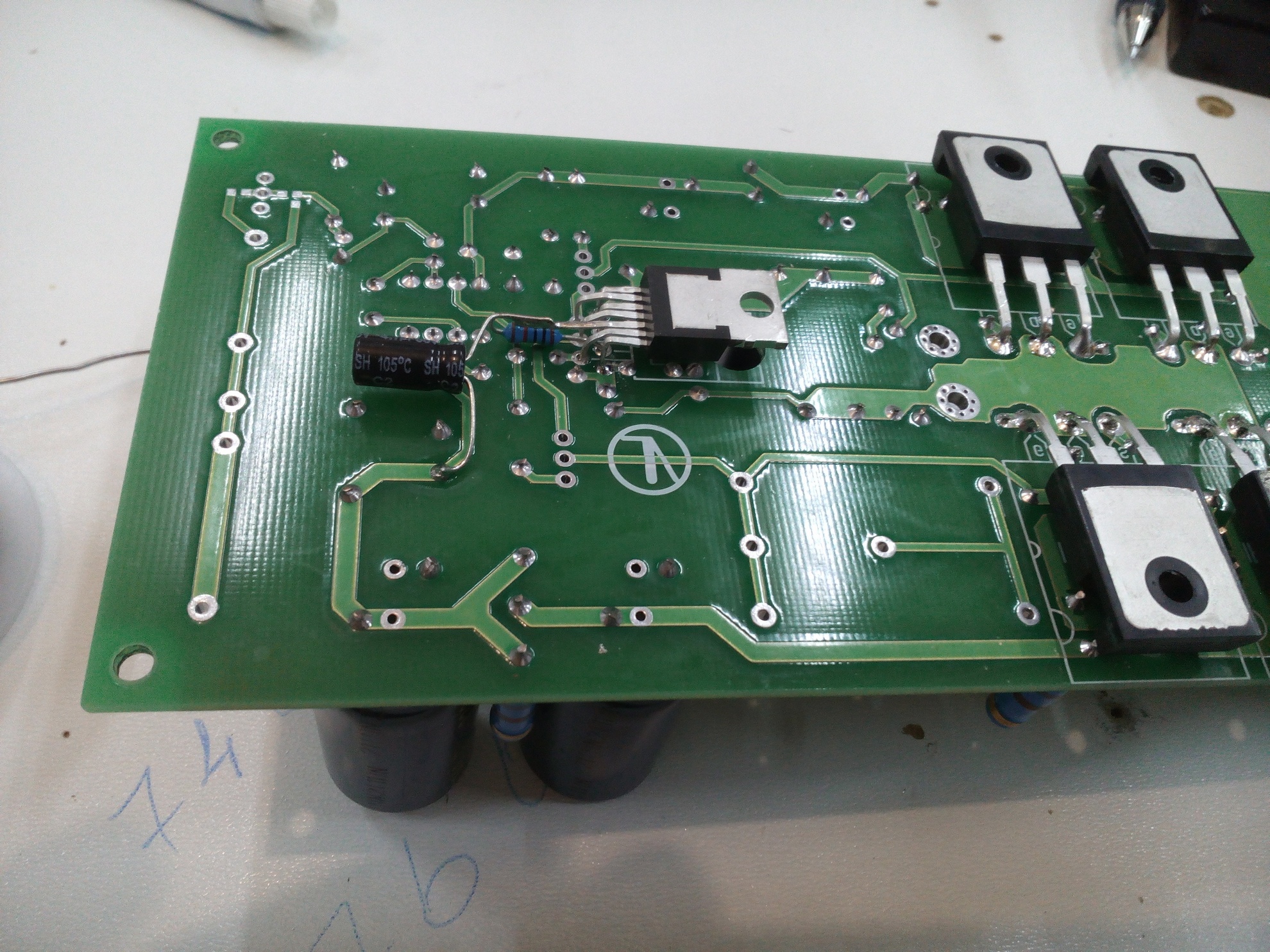

    Завсегдатай Аватар для Mazila
    11.11.2009
    г. Омск
    3,779
    До какого напряжения можно опускать питания ВК Yes-3.2 Lat?
    До 20В думаю можно.
    Хочется ещё подстраховаться насчёт возможного возбуда в реальных условиях.
    Правильно собранный не генерит в принципе. Много раз проверял и на емкостную нагрузку.
    ---------- Сообщение добавлено 15.07 ---------- Предыдущее сообщение было 15.06 ----------
    общий Цобель, наверное, - 0.47 мкф + 1 ом.
    Что то конская величина кондера, может 0 пропустили?

    Денис, подскажите как лучше сделать для вашего варианта усилка на латералах напряжения 2х40В.
    1) Два транса, каждый 2 обмотки по 30 Вольт
    2) Один транс с 4-мя обмотками 30 Вольт.
    Какая мощность трансформатора на один канал рекомендуется?
  15. #2514
    11.11.2009
    г. Омск
    3,779
    1. Я использую два раздельных 2х32В 3.5А, мне проще два транса компоновать в корпус, главное соблюсти фазировку трансов.
    2. Можно и один ват на 400
  16. #2515

    Всех приветствую! Наконец- то приступил к сборке этого усилителя , на данный момент запаял платы, посадил на радиаторы, из изменений - R22 поставил 10ом, также припаял RC-цепочку на 3 ногу:
    Пробно подключил, вроде все нормально, единственно в ките вместо подстроечного - 120ом, запаял их замерил падение на истоковых: на одной плате в пределах 3,9-4,1мв, на другой 6.4-6,8мв ( сответственно 12 и 20 мА) что явно мало. Какой оптимальный ток покоя для ирфов? Еще такой вопрос: буду ставить рг Антекома, какой R2 поставить?
    По питанию получилось 44в, у меня тор 1,3тл с 4 вторичками 30в*5а.
