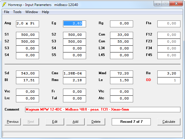

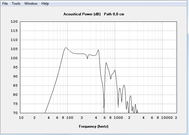

    Цитата Сообщение от shap2770
    > мой замер:
    > Magnum MPW 12-4DC
    > Parameter, Value, Dim
    > Fs, 49.93, Hz
    > Re, 3.20, ohms[dc]
    > Le, 1490.44, uH
    > L2, 2191.74, uH
    > R2, 1.35, ohms
    > Qt, 0.25, -
    > Qes, 0.26, -
    > Qms, 11.42, -
    > Mms, 78.12, grams
    > Rms, 2.146012, kg/s
    > Cms, 0.000130, m/N
    > Vas, 53.91, liters
    > Хмах +-5.0,мм
    > Sd, 543.25, cm^2
    > Bl, 17.538290, Tm
    > ETA, 2.53,
    > Lp(2.00V/1m), 96.02, dB
    Для цены 8 тыс. кажется, очень неплохой вариант.

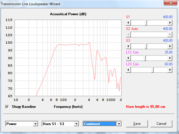

Название:	Главный экран.png

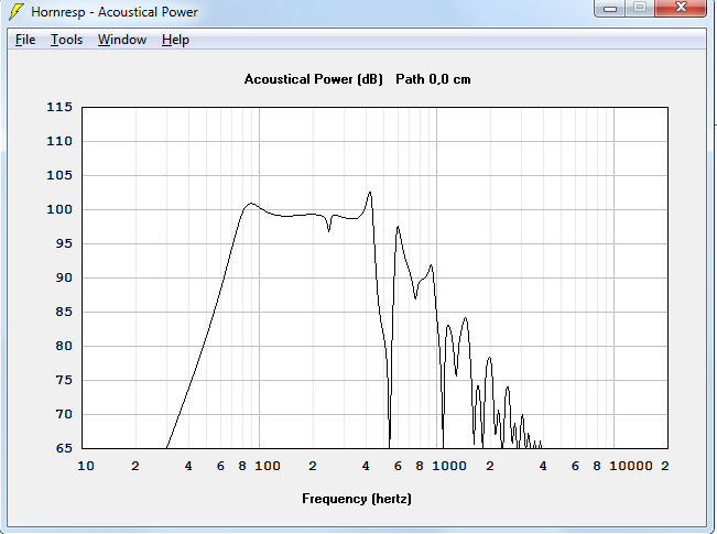

    Голые стенки, без наполнения и оббивки:
Название:	голые стенки.png

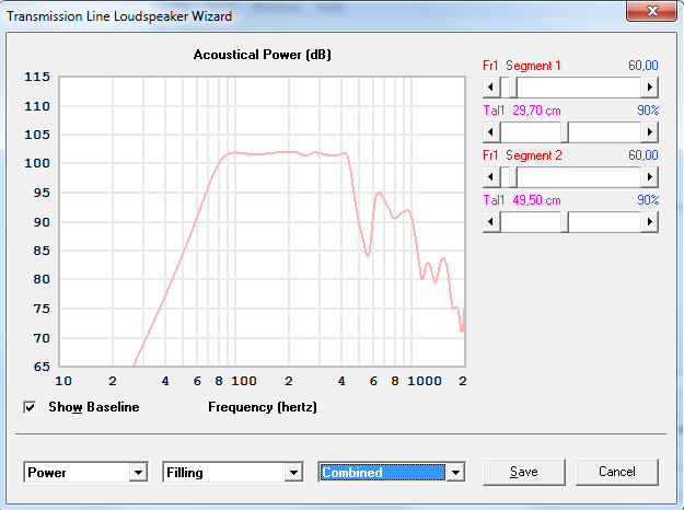

    Стенки оббитые войлоком (+возможно придется добавить синтепон по измерениям)
Название:	стенки оббиты в&#1.png

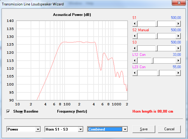

    При подаче 300 Вт и более будем иметь вылет из Хмах:
Название:	300 Вт - смещение.png
    Давление на 300 Вт:
Название:	300 Вт - давление.png
    Расхождение с датащитовскими параметрами ТС ИМХО не критичны, и если что, то форму итоговой АЧХ можно отрегулировать уже по измерениям в корпусе путем добавления синтепона в глухой конец лабиринта.
    Я нашел в этих расчетах ошибку - мощность рассчитывалась для 8 Ом нагрузки, поэтому все кривые АЧХ для этого случая (4 Ом) будут на 3 Дб ниже.

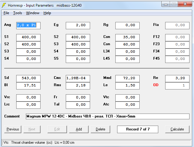

    Можно сделать и узкий канал:
Название:	Главный экран-2.png
ID:	237202 Нажмите на изображение для увеличения.

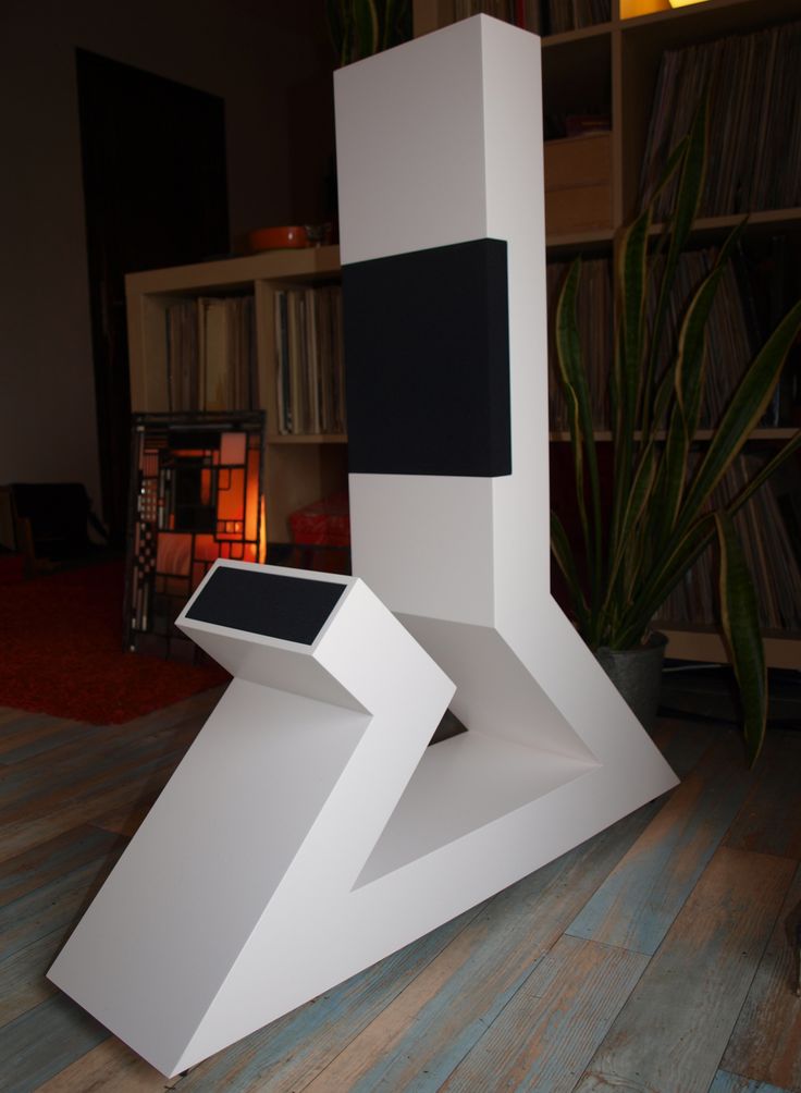

    Среди нас единицы имеют залы по 50-100м. Там это чудо жить сможет. Но выхлоп сильно далеко от динамика, я бы делал в одной плоскости.
  6. #2505
    06.02.2015
    16
    Это скорее конструктивный выпендреж.
  7. #2506
    18,442
    Возможно по расчётам этого и требовалось.
  8. #2507
    06.02.2015
    16
    Могут быть такие случаи?
    А почему и нет - порт выхлопа выдвинули вперёд. ХорнРесп позволяет так симулировать.
  10. #2509
    13,507
    Задержку динамику сделали? Четверть волны на частоте настройки?
  11. #2510
    Добрый Аватар для Gudronov
    11,752
    Не знаю, как насчет выпендрёжа, но выглядят эти ящики как-то менее уныло дорогих до боли в сердце параллелепипедов. Но странности есть, например, сдвиг головки не на 1:3. А насчет смещения порта - не будет же клиент их слушать точно по оси и в звукомерке. Может, он сразу испугается и убежит.
    Классные коробки, мне нравятся.

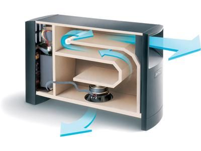

    Конструкция активного сабвуфера.
  16. #2515
    13,507
    Я так предполагаю, что лучше, когда порт и динамик рядом.
  17. #2516
    11,752
    Спорный вопрос, но в данном случае простейшая горизонтальная трехоборотная схема будет куда толковее. С любой точки зрения.
  18. #2517
    06.02.2015
    16
    Если это сабвуфер, который и не думает лезть в вверх, так ли важно делать порт и дин. рядом?
    ---------- Сообщение добавлено 08.29 ---------- Предыдущее сообщение было 08.27 ----------
    На мой взгляд, в этой конструкции стоило бы за морочиться и сделать порт над полом прям, как в 6-ти коленном лабиринте Рогожина. Так получится и дин в пол смотрит и порт над полом дует. Гармония.
  19. #2518
    11,752
    Дело в реакции комнаты, а это довольно трансцедентная штука. Геометрическое разделение в пространстве динамика и порта усугубляет положение. Не исключено, что даже самая сумасшедшая конструкция попадет в точку, но не исключено и обратное. Если порт и головка рядом, это упрощает ситуацию, это, практически, точечный излучатель.
    В конструкции на фото есть два минуса - антибонус в виде совершенно ненужного обьема под корпусом и габариты в горизонтальной плоскости. Что касается шестиоборотника мордой в пол, классикой, в строгом смысле, он не будет - подкорпусное пространство вблизи порта создаст удлинение "выхлопного конца", но это не суть важно.
    ---------- Сообщение добавлено 21.46 ---------- Предыдущее сообщение было 21.46 ----------
    Судя по фото, показан разрез конструкции. С верхним выхлопом все понятно, а с нижним нет. Там идет сплошная ножка по всему периметру днища конструкции, а не четыре отдельных как обычно.
  21. #2520
    11,752
    Если так, то ясно. В комплекте прижимная бетониевая плита и герметизирующий силикониевый ковер . Остается только излучение порта, отрезается все, кроме основной моды. На форуме такое обсуждение было.
    Понятно, что для тамошних одаренных нарисованы стрелочки, они без цеветной стриелочка умрут с голоду, не дойдя до Буриданова уровня с двумя идентичными гамбургерами. Не совсем понятно, зачем тогда нижняя стрелочка присутствует. Если поддон все же открыт, все равно работать будет. В обоих вариантах будет. В целом, не вижу особой фишки в любом из решений. Кроме своеобразного экстерьера.
