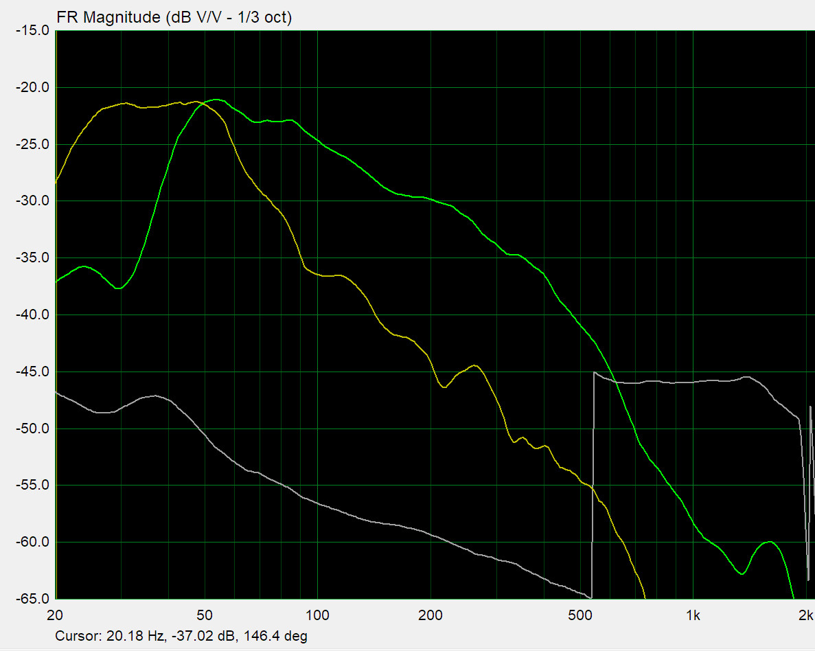

    История про то, как один маленький, но очень нехороший микрофон наврал хорошему дяде внизу диапазона на 20дБ, а дядя поверил и насимулировал такое...такое....
    А потом ходил и боялся себе на глаза показаться.

    Видно, как человек старался, ровнял, плевался на обман по чувствительности в даташите.
    И тут жена привозит мой старый рабочий микрофон. Если бы не он, то я даже не знаю, что бы думал.
    Эффективность заполнения ватой этим микрофоном оценивал?
    Или всё считалось по импедансу? Я не помню, сорян.

    Я так и не понял, а правильно это которая кривая ?
    Что такое случилось с микрофоном что он на 20дБ "захерел" ?
  9. #2468
    Иногдауменявыгибаютсяруки
    Аватар для Merstan
    13,619
    По умолчанию Re: Домашняя трехполоска на 18"
    правильно
    Никакая.
    Самая нижняя -- это с заболевшего микрофона, её ровнял. Бугор на 45 уходит при физическом перемещении -- это стояк.
    Зелёная -- это что реально вышло, это измерения на здоровый мик. Представь, как я удивился, когда включил музыку)))
    Я такой, что мог запаять не тот конденсатор в пред. Или сам капсюль такой. У меня тогда не было динамиков, которые нужно измерять ниже 100.

    по импедансу
    да, пока уйдут стояки на нём

    Я его вспомнил только раз, когда настроил саб и миды по его принципу. Году в 18 было. Я поигрался тогда задержками в надежде поймать атаку. Но на новой композиции задержки нужно было корректировать заново и заново.
    Это впервые, когда я слышу одну АЧХ, а вижу другую. Сходил с ума, придумывая причины (кстати, так и не придумал).
