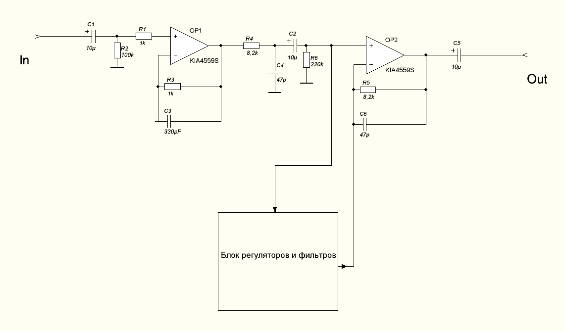

  17. #2477
    Частый гость Аватар для А.Кадабра
    14.07.2009
    172
    По умолчанию Re: лучшие операционники класса hi-fi
    2156 и 1656 оба fet, сделаны по технологии cmos. Отличаются чуть большим усилением у 1656 (примерно на 6дБ) и лучшим поддержанием нуля у 2156, по мне если последнее не важно, то 1656. А ещё, 2156 позиционируется как r2r на вход и выход, 1656 только на выход.
  18. #2478
    Частый гость Аватар для Владимирович
    14.03.2013
    СССР
    492
    А на что "повкуснее" заменить 4559 в эквалайзере посоветует сообщество? Питание +/- 15 вольт. В наличии имеются NJM2068 и OPA2134.
  19. #2479
    36,588
    2134
  20. #2480
    14.03.2013
    СССР
    492
    2134
    Алекс,а что скажешь на счёт OPA2132 и NE5532 ?
    Последний раз редактировалось Владимирович; 26.10.2020 в 22:57.
