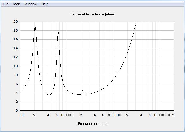

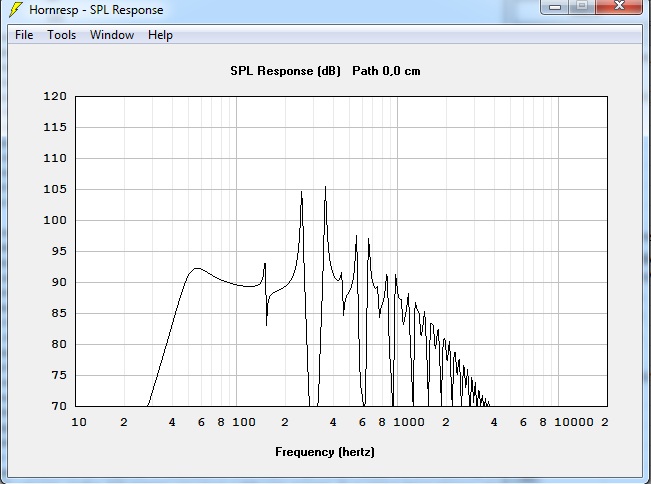

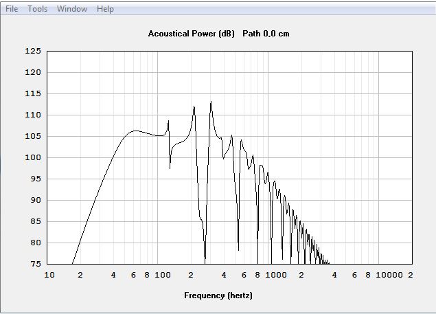

    Доброго времени всем участникам и читателям форума.
    Оговорюсь сразу, это мой первый проект, сразу не гоните, я хочу научиться и уметь.
    Давно хотел собрать недорогую замену старенькой 25ас-109. Сложность в комнате (2,5м х 5,5м) и расстановке АС в углах вдоль короткой стены.
    Слышал о равнодушной к модам конструкции Александра Рогожина, сначала изучил эту тему(сил хватило до 1000 поста, дальше взыграл энтузиазм), понравились 2-х полосные полочники
    на динамиках Visaton. Но w130s4 мне хотелось хотя бы чуточку большего, да и w170s4 тоже подходят под требования. После ковыряний в hornresp*е получилась более-менее понятная картинка. Решил вынести проект на суд знатоков и получить благословение Александра на выполнение.

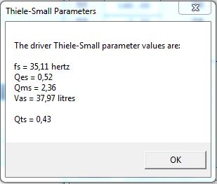

    Прилагаю к докладу примерные паспортные параметры (мало верится в Fr=35):
    В итоге симуляции получились графики, приведенные ниже. Соотношение сторон сечения 20х7,7 (насколько важна точность миллиметр в миллиметр?).
    Объем 30л, меньше Vas (чем это чревато?).

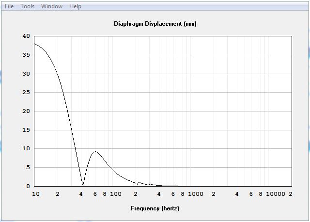

    График смещения при 50вт. По паспорту Xmax=10мм.
    Буду очень признателен за помощь новичку, дельные советы и критику.
ID:	233637 Нажмите на изображение для увеличения.
ID:	233638 Нажмите на изображение для увеличения.
Название:	Power Response.JPG
ID:	233646 Нажмите на изображение для увеличения.

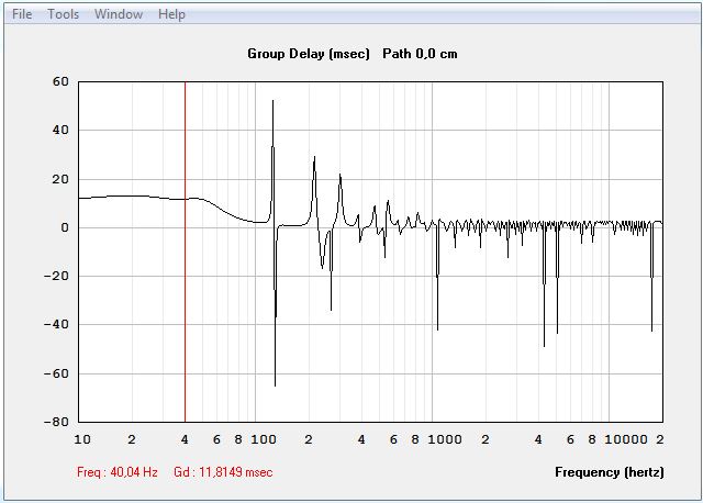

    Все вполне грамотно. Уведите настройку на 5Гц выше того что сейчас и добавьте сечение до 180 кв см. В таком виде можете собирать.

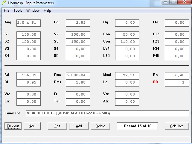

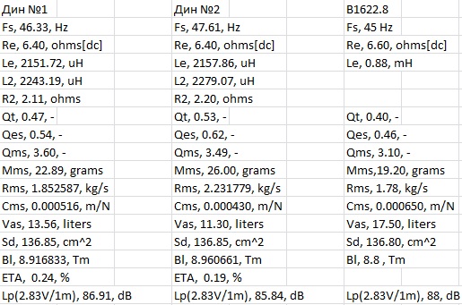

    Добрый вечер!
    Решил собрать лабиринт на динамиках ACAlab 1622.8 снял параметры в Арте, разброс получился не хилый Нажмите на изображение для увеличения.
ID:	234413 может дело в том что второй дин прогревался на пару месяцев меньше первого))

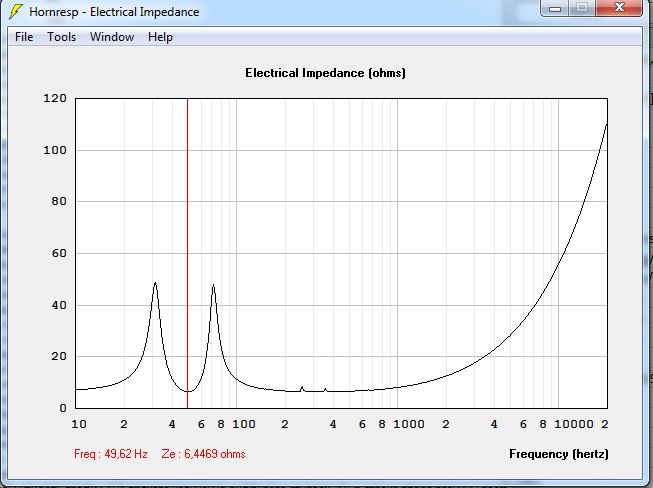

    Пока прикинул лабиринт на первом дине Нажмите на изображение для увеличения.

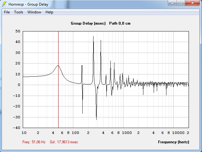

    настройка 50Гц, смущает ГВЗ, не многовато ли?
    При таком разбросе параметров между динами нужно считать лабиринт на каждый отдельно?
    Подскажите правильно ли рассчитал, может стоит изменить настройку лабиринта?

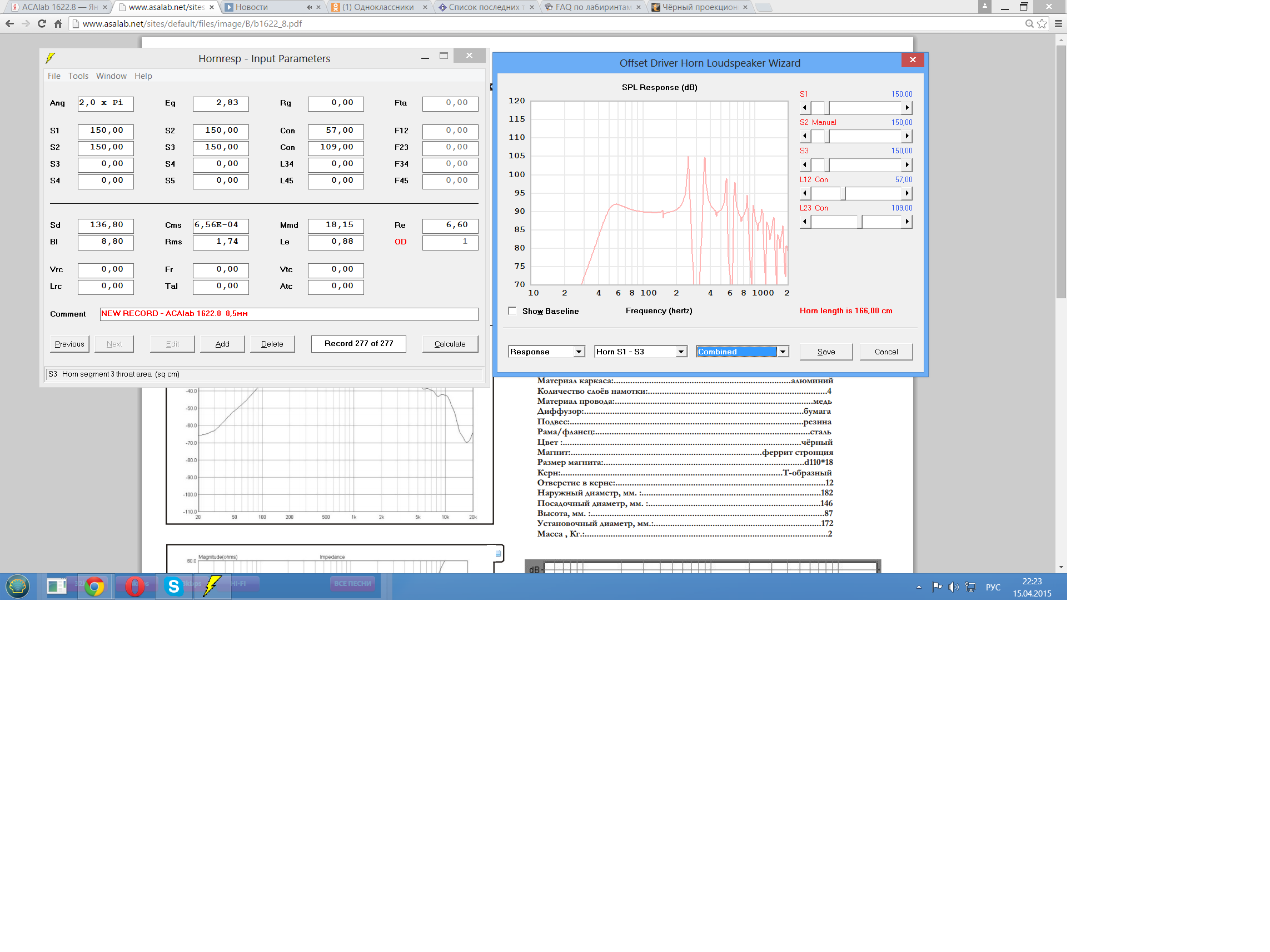

    Вроде как правильно всё
    Нормальное гв3
    Тока я посчитал бы от заводских и усё, типа так

    voldemar72664, То есть нет смысла настраивать лабиринт точно под динамик?(всегда думал что нужно считать оформление по реальным параметрам)
    п.с. в вашем варианте соотношение длины канала до и после дина не 1 к 3
