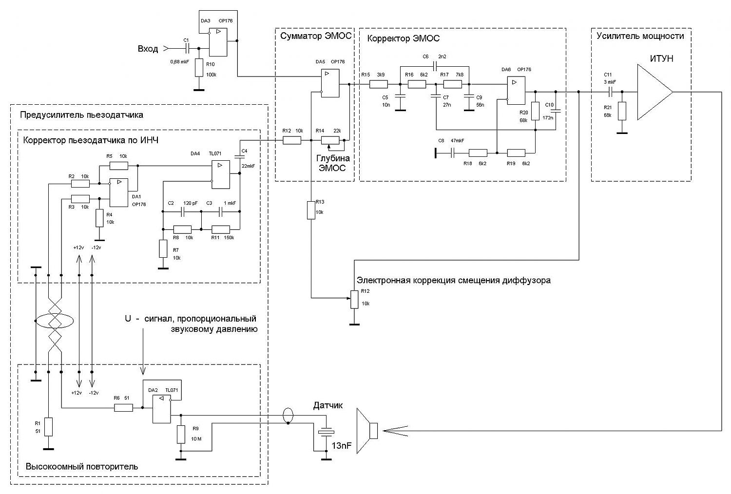

  16. #2475
    Частый гость Аватар для dvm
    30.08.2006
    Калужская обл., г.Обнинск
    355
    Вот для этого я и сгородил вынесенный высокоомный повторитель на DA2, который заэкранировал и приклеил к корзине динамика. Соединение с основной платой ЭМОС, расположенной в одном корпусе с усилителем, осуществляется экранированной витой парой из МГТФ-0,07 по дифференциальной схеме. При длине кабеля около 3-х метров никакого увеличения фона не замечено. Применяю усилитель ИТУН на LM1875+(КТ818-КТ819), это позволяет не тянуть толстый провод к динамику и вообще ИТУН для ЭМОС получше обычного (ИНУН) усилителя будет.

    А почему электретным микрофоном? Ведь у динамического свои искажения вроде поменьше будут?
    Для случая, когда динамик вынесен от УМ и платы ЭМОС на какое-то расстояние, можно R14 (рис.26) поставить килоом на 10, а на корзину динамика прилепить заэкранированный высокоомный неинвертирующий усилитель на ОУ с ПТ во входном каскаде (544уд1, 544уд2, TL071 и т.д.)
    Еще для многих будет полезно, если повторившие ЭМОС расскажут об особенностях её применения с конкретным динамиком. Ведь лучше заранее знать, какие динамики выбирать (я не про цену, тут ясно).
    Сам склоняюсь к мягкому, длинноходовому подвесу с магнитом помощнее. Но ведь зачем-то существуют такие динамики, причем дешевые, как Lanzar MAXP-124D с магнитом 4,5 кг(!), и с жестким подвесом. По деньгам соблазнительно, но, похоже, бестолково, т.к. для раскачки мощи черезчур много потребуется.
