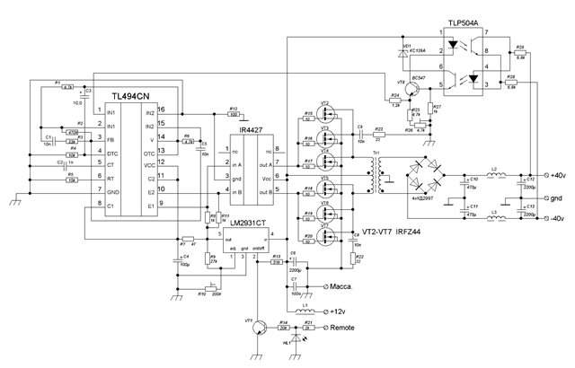

    Хотелось бы собрать на этой схеме инвертор,
    но нет схемы в нормальном качестве, если есть у кого
    выложите буду премного блогадарен!

    Цитата Сообщение от oldlox Посмотреть сообщение
    А ты правильно подключил к 494 4427 ?
    да правильно из датащита брал схему подключения!А может это осциллограф врет?
    Добавлено через 37 минут
    Подскажите частота 60-70кгц кольцо 45х28х24 первичка 6 витков хватит?

    Ае=(45-28)/2*24=228mm^mm, для 40кгц В=14.4V*12.5uS/228mm^mm/2витка/2=200mT
    45х28х24 никчему толстое кольцо, достаточно 2-3 витков на 40кгц, но 2 витка равномерно не разместить, поэтому 3-4 витка на 30-40кгц самое то.
    Так врать - это врядли....

    oldlox, да может вполне, может щуп не в порядке.
  7. #2466

    IVX,
    Логично, но тогда в каком же щуп состоянии....
    Владимир(93region),
    Ты силовую часть отключи и посмотри на вых 4447, а потом на входе, че теряться в догадках
    большое кольцо потому что хочу мощнее.А на 60-70 кгц мутить есть вариант???И сколько это будет витков 1-2 у меня программа 6витков насчитала!

    Владимир(93region), ну вы чего, не найдёте что-ли гарантированно прямоугольных импульсов чтоб осцилл проверить? Хотите мощнее, тогда незачем мотать больше витков -длиннее обмотки > сопротивление и потери.

    ищу генератор чтоб проверить.Подскажите может есть способ проще?
    По программе расчитывал витки и получилось 6витков и мощность около 500 ватт!Я еще немного чайник по этому могу ошибаться!!Причем сильно!!
    Какие витки, какая моща и какая нахрен прога- у тебя на затворах пила...
    Ты на выходе синхронизации 494 посмотри и покажи, а вот
    IVX, тебе советовал со щупом разобраться...Каков результат.........

    А по поводу генератора импульсов - в тупую собери на 561 ТМ2 или прочую ерунду, зачем огород городить
    555 таймер(аналог1006ВИ1) + 2 резистора+1(2) конденсатор. Меандр в полосе до нескольких сотен кГц обеспечен.

    или на частотозадающем конденсатор 494 посмотреть пилу, падающий фронт должен быть крут, а растущий -медленным.

    Привет народ. Помогите разобраться в чем дело. Собрал преодразователь на тл494 после двухтактный драйвер на кт973 кт972 сила по два ирф 3205 в плечо. на выходе четыре диода 10csq150 включеных диодным мостом. Так вот выброс очень острый и узенький т.е. очень короткий в одной из половин первичной обмотки растет при увеличении нагрузки и равен 60-70вольт естественно в конце концов пробиваються полевики в чем дело почему в другой половине первичке он не превышает 40-45 вольт? В чем может быть дело?
    Надо посмотреть схему того, ЧТО СОБРАНО, а без этого-секс по телефону получиться.....

    схема точно такая как в самом начале ветки только без обратной связи и снабберы точно такие же. разница только в том что там один транзистор в драйвере стоит а у меня он двухтактный. В общем к управлению вопросов нет частота 100клг кольцо эпкос материал n87 размеры 38-18-13 первичка состоит из пяти витков в каждой половинке. мотались сразу одновремено. Уже перепробовал штук десять разный трансформаторов это самый лучший оказался полевики не греються при потребляемой мощности 140 ватт. а при повышении нагрузки растет сильно тот самый пик.
    Я, конечно могу ошибаться - у меня неочень четко видны номиналы, но в этой схеме не 100кГц.....Значит и снабберы не на 100........

    На выходных поеду за 555,чтоб проверить!Я сейчас опустил частоту до 2-3кГц и начал показывать прямоугольные импульсы а когда подымая до 20-30 кГц показывает треугольные!Может быть это щуп или нет?

    Владимир(93region),
    Запросто может быть и щуп, если он с делителем
    не стоит ехать за 555. П совету IVX посмотрите форму напряжения на 5 выводе 494. Должна быть пила, в даташите на м/с есть картинка. Имхо на 99% проблема где-то в связке щуп+осцилл.
    Нормальный щуп с делителем имеет Свх меньше, чем Свх самого осцила, поэтому фронты с ним должны быть лучше, чем без него. Владимир(93region), а осцил-то хоть не школьно-лабораторный?
