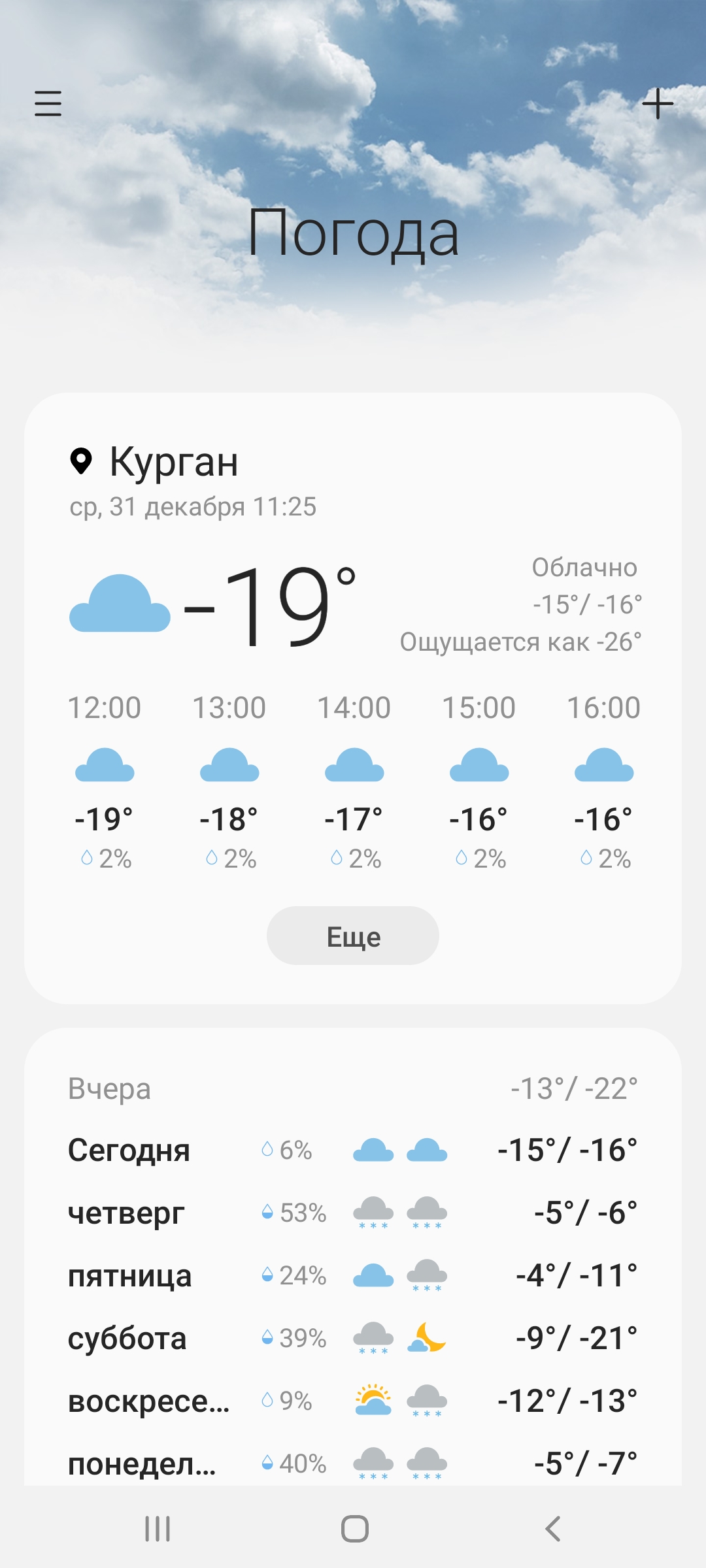

    Холодно однако...

    Холодно однако...
    куда, Женек, вас, к черту занесло,
    иль вам тепло не по карману?
