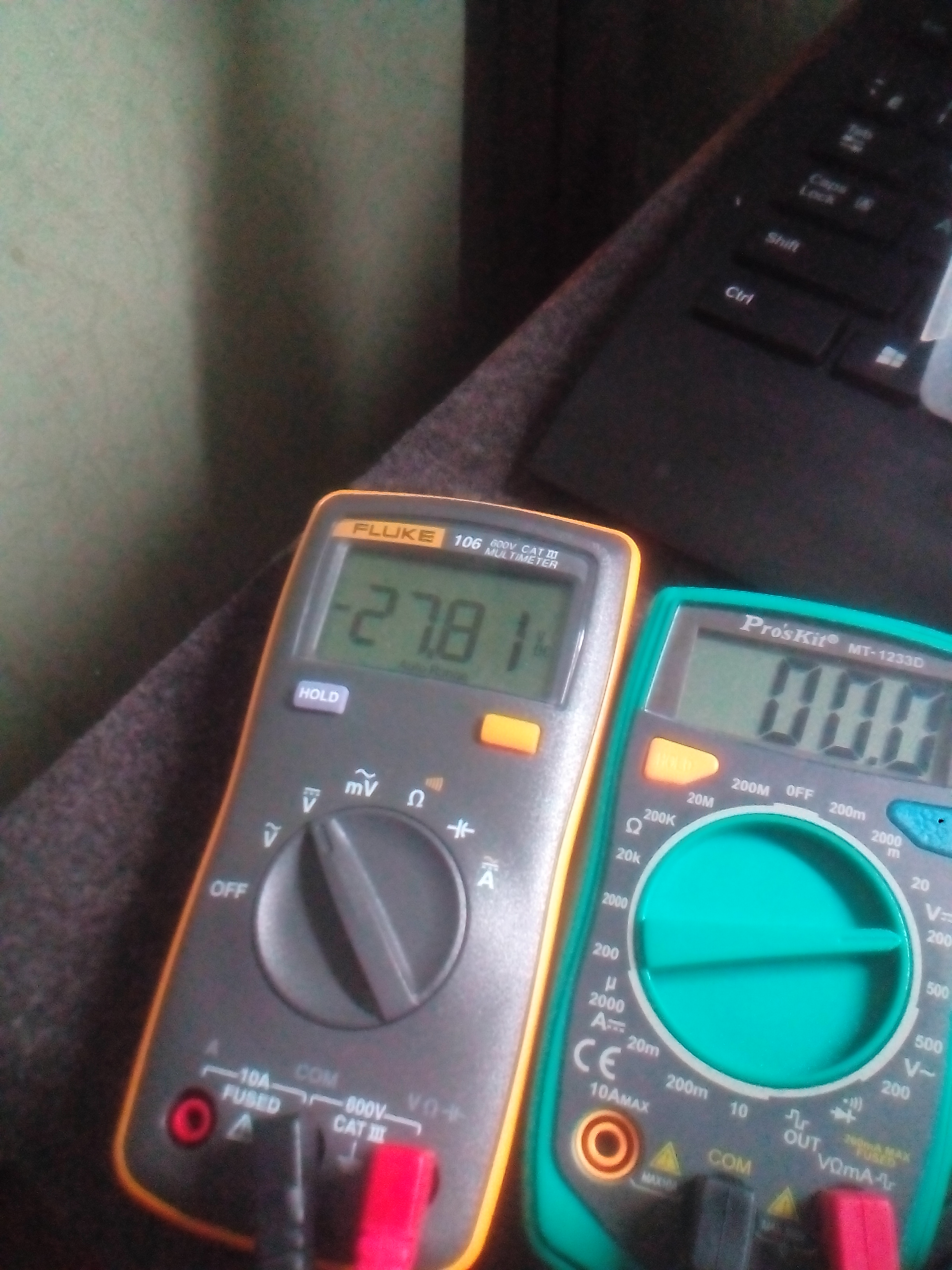

    Я правда до конца не разобрался как измерить напряжение на выходе этого преобразователя. Насколько я понял, просто так мультиметром измерить не получится(?), потому как напряжение на нём падает. Я пробовал подключать последовательно два мулитиметра, Нажмите на изображение для увеличения.
ID:	419073 и напряжение падало так же, как если бы я подключал один мультиметр, и последовательно с ним резистор 10M. Нажмите на изображение для увеличения.
ID:	419074 Нажмите на изображение для увеличения.
ID:	419075 Напряжение снимал в точке, после R12 где должно быть -55 вольт. Нажмите на изображение для увеличения.
Название:	схемы - 0002(2).jpg
ID:	419072 У меня в этом месте больше 42 вольт не получалось. Только если вынести одну из индуктивностей на проводе, и попытаться найти оптимальное положение, при котором напряжение доходит до 65 вольт (это при приходе через один мультиметр, c сопротивлением 10M). Но по человечески закрепить её возможности не представилось. Нажмите на изображение для увеличения.
ID:	419076 Прошу прощения за качество фото - фотографировал на то, что было под рукой.
    Надо измерять до R12, на аноде D2.
    Напряжение в этой точке с достаточной степенью точности будет соответствовать напряжению поляризации.
    Уже подсказали. Добавлю -
    Изготовьте делитель на 10. Т.е. Измеряйте напряжение на выходе преобразователя через сопротивление около 90 МОм. Достаточно точно настроить делитель можно при помощи батарейки 9V или БП.
    Это шутка, поэтому написал капсом. Просто так гораздо удобнее менять детали в процессе тестирования. Паяльного фена у меня нет, поэтому с СМД проблем было бы больше.
    Жалом Т12 ILS удобно паять SMD детали типоразмеров 1206 и 0805.
    Судя по схеме там должно быть не 42В, а -42В. Для схемы FIN этого достаточно, т.к. на противоположном электроде капсюля, подключенном к затвору ПТ "сидит" около +20В- измерять их не надо! Они там есть)) Итого разность потенциалов на обкладках капсюля достигает, в вашем случае, 62В, чего вполне достаточно.
    Я всегда измеряю после высокоомного резистора- 4М7, 10М. Правильность такого измерения подтверждается богатой практикой.
    И что измеряется при этом?
    Падение напряжения на резисторе фильтра?
    Безусловно, можно пересчитать измеренное значение с учетом внутреннего сопротивления вольтметра. Но зачем?
    Утечка в капсюле и по пути к нему многократно меньше утечки через входное сопротивление вольтметра, поэтому практически не создает падения напряжения на резисторе фильтра.
    Вы же чуть выше правильно сказали
    А можно и измерить, на противоположном конце гигаомного резистора.
