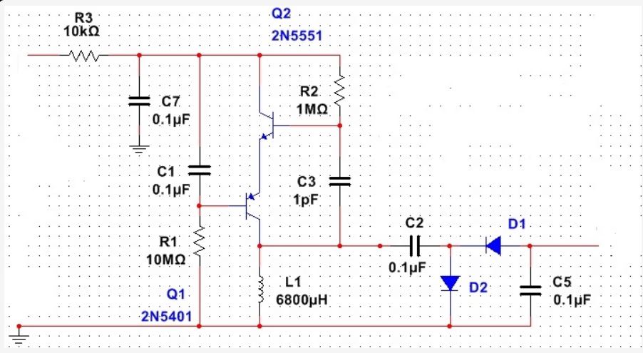

    ВНИМАНИЕ! - Данная схема НЕ РАБОТАЕТ с трансформаторным входом. Таковой проектировалась изначально и сознательно.
    Вопросы о "пристройке транса" с ТС не обсуждаются.
    Хочу поделиться с интересующимися довольно своеобразным схемным решением преобразователя импеданса студийного конденсаторного микрофона. Схема с успехом прошла испытания в десятках студий (любительских и профессиональных). Интересно ваше мнение, пожелания, критика основанная на реальных измерениях или эмуляции.
    Идея (кстати родилась в Ташкенте) простая - два повторителя с раздельным питанием от резисторов источника фантома 48V звуковой карты + ПОС "слежения" с выхода усилителя в цепь питания первого каскада посредством двух конденсаторов.
    Более полугода шло активное обсуждение этой идеи на другой площадке - где тема называлась "В помощь Самоделкину. "Нерадивый" конденсаторный микрофон зазвучит лучше!", её нетрудно найти в инете. Немало повторивших эту схему, тестов-сравнений, восторженных отзывов, здоровой критики и, куда без них - группа "вечно критикующих но не практикующих". Недавно вышел ролик, где эту схему тестирует один из увлечённых микрофонной тематикой. Естественно не "доктор акустических наук" но треки для сравнения любезно представил за что ему огромная благодарность.
    https://www.youtube.com/watch?v=o6fv...ature=youtu.be
    Схема -
    Полевой транзистор можно выбрать из широкого списка маломощных - K30, 5457,305, 202, 5485 и т.п. Простая настройка - подбор R8 для установки на выходе "3" (он же третий контакт XLR разъёма) постоянного напряжения в пределах 20-21V.
    Дроссели - ферритовые бусинки. Хотя можно и без них. Возбуждение схемы на ВЧ не замечалось.

    Далеко не во всех бюджетных КМ встроен высоковольтный преобразователь (варианты ВП рассмотрим позже) но и без него схема может "оставить" для питания капсюля около 46 Вольт, а вкупе с малыми потерями по передаче, после доработки "нерадивого" мика, мы получим ощутимый прирост чувствительности.
    Капсюль обозначен на схеме, как C1.

    Схема, сама по себе, достаточно линейна даже при значительном снижении напряжения питания и превосходно линейна от 40V вплоть до 60V.

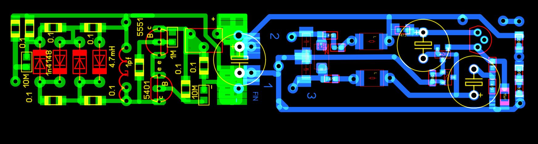

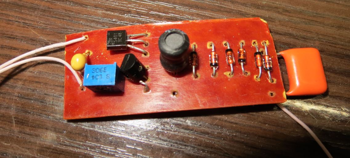

    Не могли бы выложить схему как вы реализовали двух обкладочное подключение на данном капсюле... Делали ли переключатели режимов?

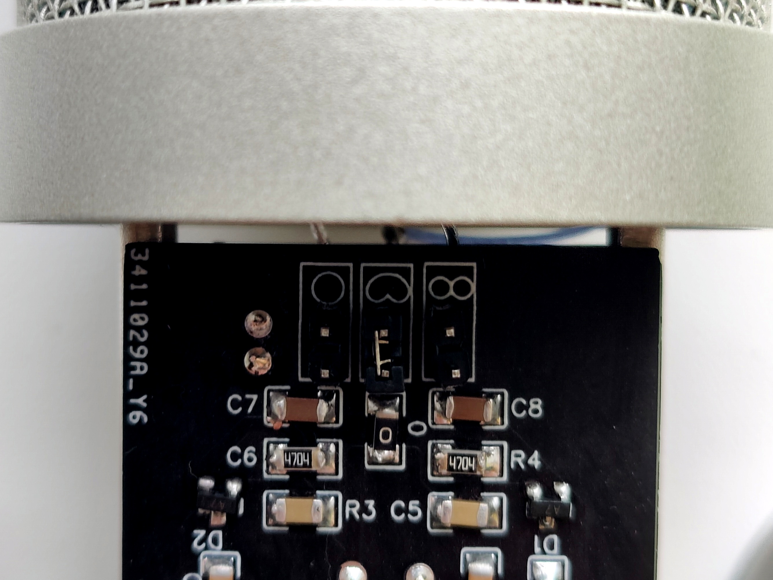

    Схема стандартная (sorry for Picasso*s style):
    Естественно после диодов D1 и D4 стоят резисторы на 4М7- 10 МОм и конденсатор 0.1 мкФ на землю.
    Переключение паттернов реализовал на платах умножителей:

    По умножителю.
    Делал по схеме
Название:	Удвоитель напряжения поляризайции 2.JPG
    Сперва сделал на четырех диода - утроитель - при подключении к фантомному питанию - у меня на питание около 34 вольт пришло на блок -он стабильно держал 80 вольт на выходе - при измерении тестером и при подключении к капсюлю и измерении напряжения тестером. Дроссель 4700 микро генри - ЕПКОС.
Название:	Умножитель напряжения поляризайции 3.JPG

    Потом ещё решил добавить два диода и два конденсатора , добавил на эту же плату. Померил на диодах и конденсаторах не более 60 вольт (на одном 26 вольт на другом 52 вольт), а детали на 100 вольт нормированы. У меня не было керамического конденсатора ( который стоит на выходе и на нём формируется финальное напряжение) - более 100 вольт , поэтому поставил плёночный.
Название:	Умножитель напряжения поляризайции 8.JPG
Название:	Умножитель напряжения поляризайции 9.JPG
    И очень нестабильный результат получился - очень маленький ток через последний каскад получается. Поставил дроссель 30 000 микро генри - самый большой у меня из такого типа дросселей. Но и то ставишь электролит на выход - он его заряжает до 140 вольт с нагрузкой подключенной на капсюль - а подключаешь тестер прямо на глазах конденсатор разряжается до 85 вольт - и их держит.... Но только при нагрузке на капсюль 140 вольт держит.... Капсюль стал чувствительней.... но стал "задуваться" а увеличения детальности не добился - капсюль RFT MK102 - измерительный никелевый по паспорту предназначен с работой на +200 вольт поляризации - это ранние данные для ламповых предусилителей и ранних транзисторных предусилителей, а позднее его ставили на 80-90 вольт поляризации на транзисторные микрофонные предусилители....

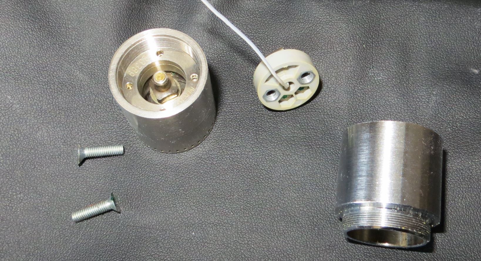

    Делал опыты ... решил переделать микрофон на RFT MK102 - на схему FIN и пробовал разные напряжения поляризации, чтобы выбрать , какое делать. То есть остановился на 80 вольтах (до 100 можно накрутить переменным сопротивлением - но нужно докупить керамический конденсатор на 250 вольт).
    ---------- Сообщение добавлено 14:59 ---------- Предыдущее сообщение было 14:33 ----------
    База для капсюля и сам капсюль RFT MK 102.
    База шумомера RFT. Капсюли от шумомера - они как микрофонные не пригодны, хотя какой то звук выдают. Я пытался их как то для микрофонов приспособить - не результаты не стоят усилий на них потраченные.
    У микрофонной базы - должно ещё одно кольцо присутствовать ..... но вот только не понял до сих для чего оно.

  14. #2433
    По умолчанию Re: Доработка бюджетного студийного конденсаторного микрофона или нестандартное схемное решение для стандарта фантома 48V, 6.8 кОм/6.8 кОм.
    слушайте, а не чище-ли было бы делать там не чарджпамп, а 1.5мгц буст на какой ни будь sot23 чипе?
  15. #2434
    Завсегдатай Аватар для Lenivo
    20.08.2010
    г. Екатеринбург
    1,190
    Так есть варианте и на чипе
Название:	схемы - 0003.jpg
    и с другой организацией питания
Название:	схемы - 0001.jpg
    И другой тип блока умножителя напряжения
Название:	схемы - 0002.jpg
    И печатные платы по ним есть, где-то в интернете были выложены.. И есть видео на ю-тубе, где человек сравнивает звук предусилителей FIN, сделанных по разным схемам, в том числе и по выше приведённым схемам.
    А то что делал я это близко к авторскому варианту... просто специфику надо приспособить под измерительный капсюль..Была отдельная платка умножителя решил попробовать -попробовал. Результат написал...
    Тем более умножитель почти по такой схеме работает на капсюле 34 мм (но там питание поляризации заводится через "-" на корпус капсюля) и можно будет сравнить два микрофона почти по одинаковым схемам с одинаковым с одинаковым поляризационным напряжением.... но один с разделительным конденсатором, а другой без.
    Поэтому ответ такой - на чём вам проще на том и делайте. А у меня под мою комплектацию все детали в наличии - только паяй, да настраивай. А делать по другой схеме -это надо снова комплектоваться, что может занять несколько дополнительных дней..... А может и по более в связи с текущей ситуацией.
    я про умножители и говорил, они не шумнее-ли, чем буст на 1.5мгц?
  17. #2436
    21.01.2004
    3,607
    Например?
    Сколько это хозяйство будет потреблять? Эта схема потребляет 20...50 мкА, малое потребление важно для схемы FIN.
    В преобразователе с умножителем основной шум не от умножителя, а от выходного фильтра умножителя. Буст тоже надо фильтровать, в результате по шумам будет то же самое.
    ---------- Сообщение добавлено 19:59 ---------- Предыдущее сообщение было 19:52 ----------
    Судя по фотографии, диоды обычные, 1N4148.
    При большом количестве степеней умножения они уже могут "течь", и с этим может быть связана неустойчивая работа умножителя.
    Отобрать хотя-бы по минимальному обратному току, но это непросто.

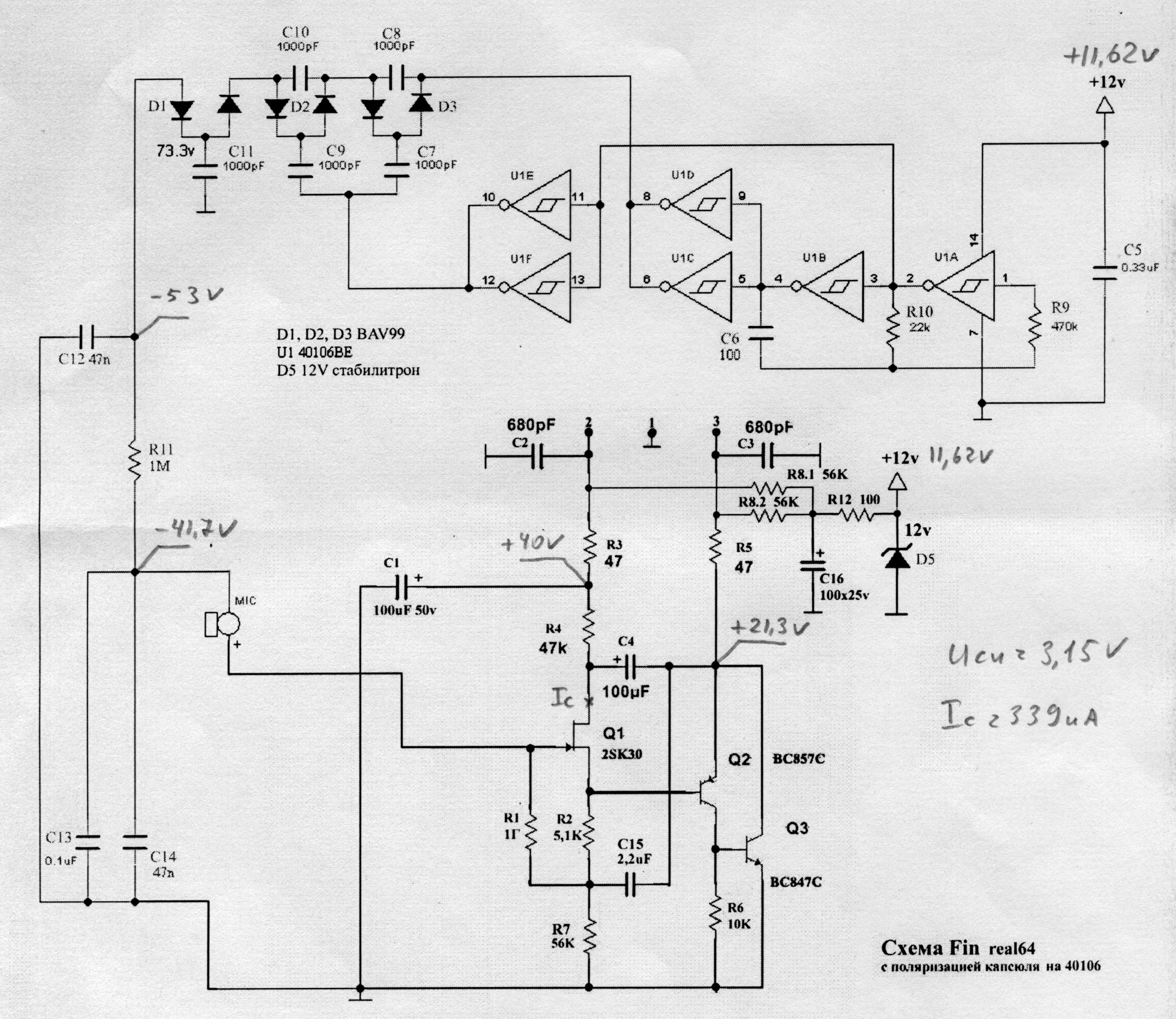

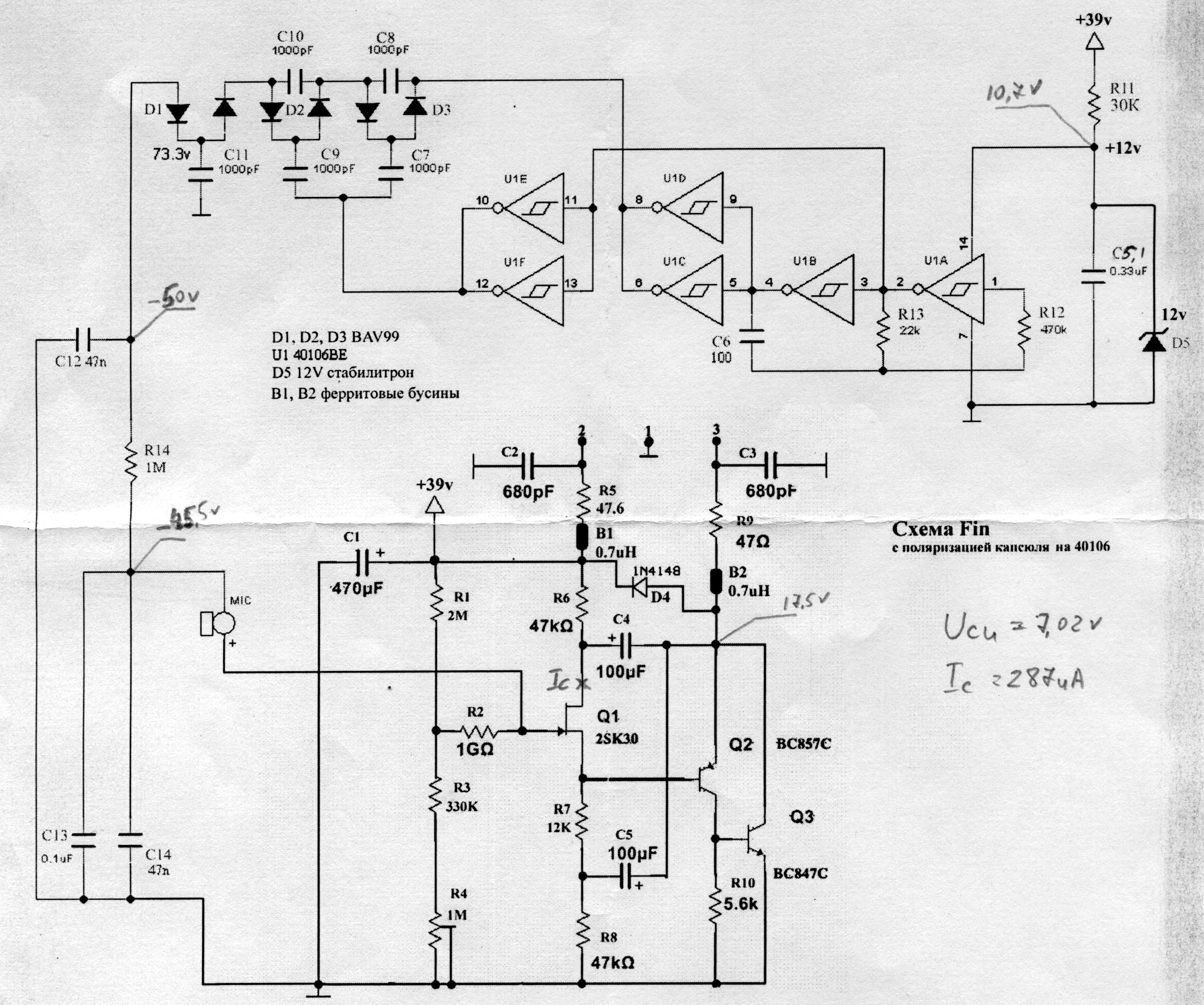

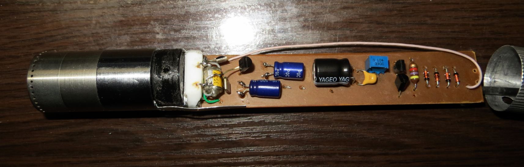

    Собрал, вернее пересобрал.
    Был микрофон по британской схеме ШОК-Октава собранный давно более пяти лет назад - одна из первых попыток собрать транзисторный микрофон. Потом его допиливал.... Последнее это тестировал на нём блок умножителя напряжения для поляризации капсюля.
    Ролик с умножителем напряжения
    https://disk.yandex.ru/d/f600SdiT4EpsIQ
    Переделал на вариант
    Конденсаторный микрофон на капсюле RFT MK102 с микрофонным предусилителем по схеме FIN, с блоком умножителя напряжения для поляризации капсюля , регулируемый 60-100 вольт. С разделительным конденсатором - винтажный фольговый английский полистирол 720 пф. Транзистор 2sk30A - c Алиэкспресса - распиновка с даташитом не совпадает.
    Печатная плата - взял две ранее своих отлаженных платы и совместил их и немного ужал по ширине - чтобы влезли в по ширине в 22 мм.
    Два ролика - на разных настройках. Пока ещё не настроил. Не сделал переменное сопротивление для настройки напряжения СИ - понадеялся набрать с помощью двух SMD резисторов - реально не получается. Пока собрано для первичного запуска и анализа того , что получилось. А дальше надо будет подобрать режимы - на слух, которые больше нравятся.
    Ролики с разными режимами настроек звука..... Микрофоны не прогреты - излишне "рычат", но это уйдёт через пару дней.
    https://disk.yandex.ru/d/AGI-6pdwqQgB5g
    https://disk.yandex.ru/d/m8tw6nHzfB6sGA
    Вот запись с настройкой полевого транзистора на СИ=3.0 вольта. Для этого пришлось подстроечный резистор на 1 мом впаять на плату .
    https://disk.yandex.ru/d/8VpmFK1P9JxdXw
    Последний раз редактировалось Lenivo; 15.03.2022 в 10:03.

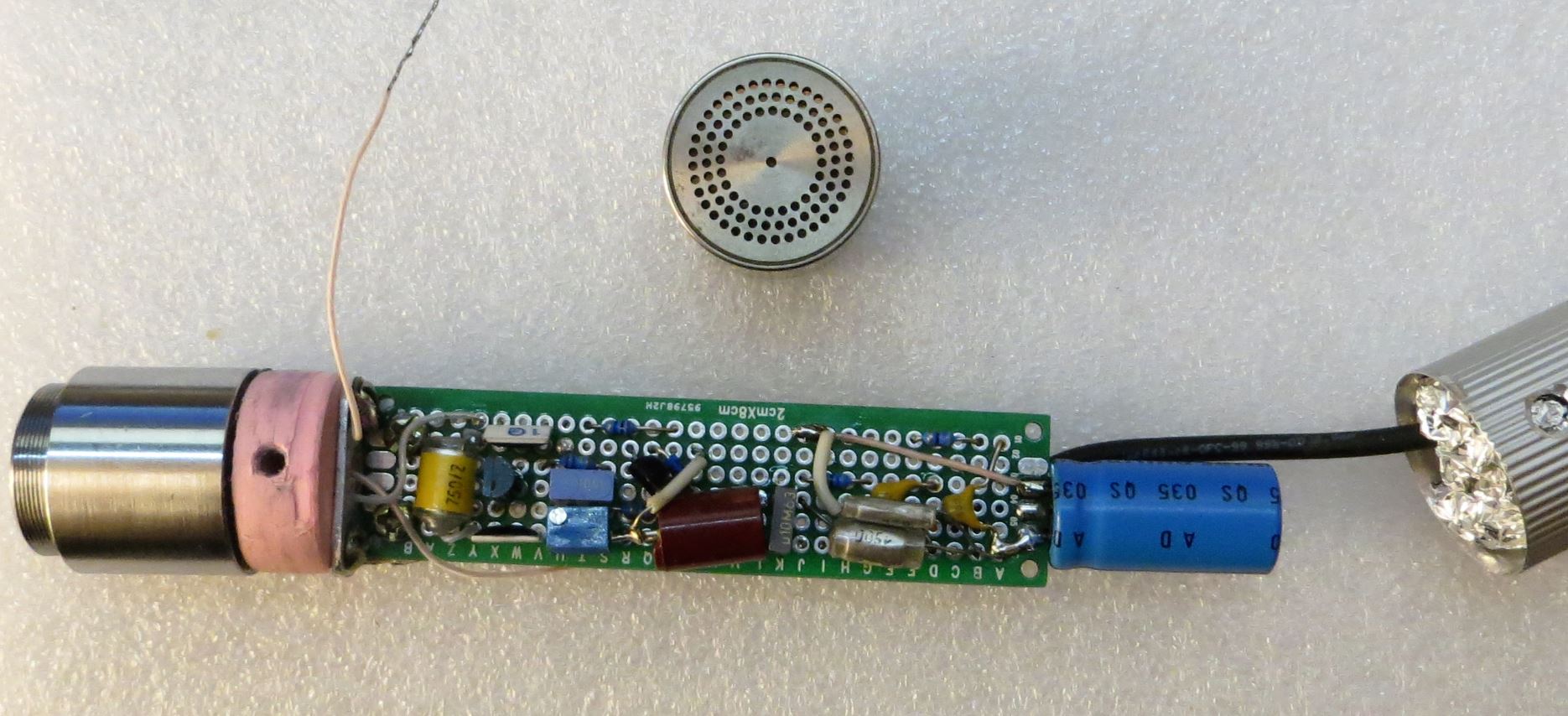

    Не смог только при помощи SMD резисторов настроить нужное напряжение на СИ. Пришлось впаивать подстроечный резистор. Удалось втиснуть и обойтись без навесных проводов.
    Звук стал лучше , чем у предыдущего варианта микрофона....
    Пробовал ставить напряжение поляризации 60 вольт, 75 вольт, 85 вольт и 98 вольт(ограничение по конденсаторам 100 вольт), возможно и больше накрутить.... но не стал рисковать.
    Больше всего звук понравился на 85 вольтах.... НА 98 вольтах - звук как бы "передавленный стал" -ушла детальность, микротембров стало меньше.
    Шумы, вместе с шумами звуковой карты -115 дб....То есть относительно карты - 5-6 дБ.
