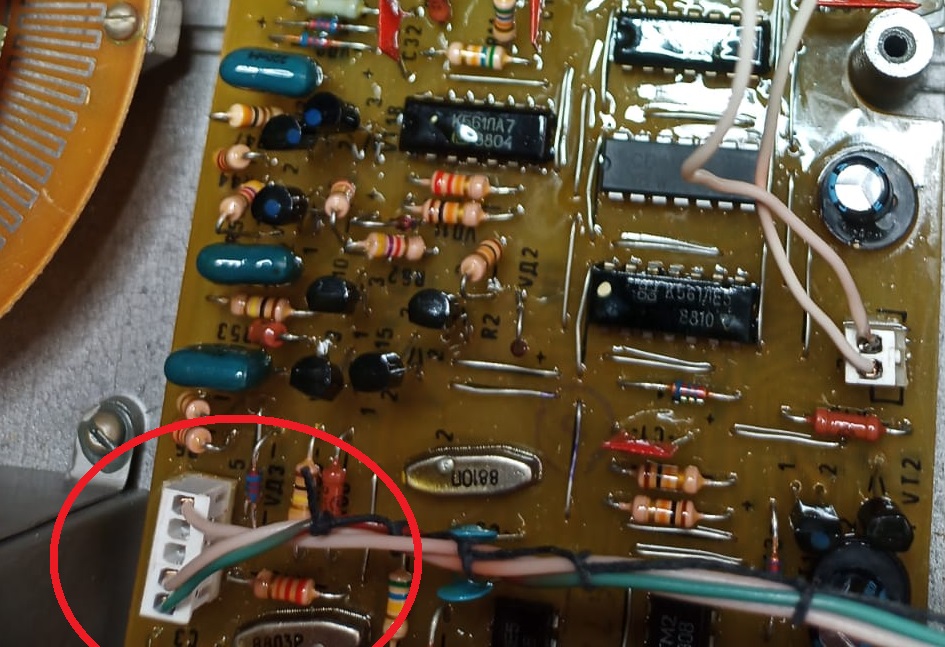

    У меня нет провода с разьема от плата тонарма до XP4
    ---------- Сообщение добавлено 16:46 ---------- Предыдущее сообщение было 16:45 ----------
    Наконец-то разобрался как прикреплять фото
    ---------- Сообщение добавлено 16:48 ---------- Предыдущее сообщение было 16:46 ----------
    А у вас вращается мотор, если откинуть все разъемы кроме питания?
ID:	475896   Нажмите на изображение для увеличения.

    Если замкнете 4 выв XP4 на общий, на плате двигателя, то мотор остановится.

    SverediukSergii, Плата движка А1 нога 4 ХР4(ХS7) и плата А3 тонарма нога 7 разъёма ХР8 (ХS11) Это управление движком от платы тонарма. Бывает плохой контакт в разъёмах это у них болезнь.

    Цитата Сообщение от SverediukSergii Посмотреть сообщение
    В предыдущем посте я сдернул двухпиновый разъем с платы управления двигателем. А XP4. Что-то не могу найти
    От двухпинового разъема отсоедините провод, который идет на 7 контакт, платы тонарма и киньте его на 4 контакт ХР4. И все "завертится")))

    У меня схема другая, потому не вращается. У вас нужно вывод на корпус замкнуть, что бы перестал вращаться. А он у вас в воздухе.

    Неужели!!!! Всё заработало. Перекинул 7й контакт с разъема платы тонарма на 4й контак XP4 и все стало на свои места!!! Долгих лет жизни Вам, добрый человек!

    Я так понял это костыль? Истинная причина в чем была?
    Это по схеме завода изготовителя. Просто кто то до вас тут поковырялся. Там же видно, что разъем ковыряли))
    ---------- Сообщение добавлено 17:13 ---------- Предыдущее сообщение было 17:11 ----------
    Вам осталось на оставшийся провод, двухпинового разъема одеть экран и подсоединить его к оставшемуся выводу разъема. Что бы не было фона.

    На вашем фото выше, на плате движка в разъёме ХР4 не хватает проводочка именно на 4 м контакте.Нажмите на изображение для увеличения.

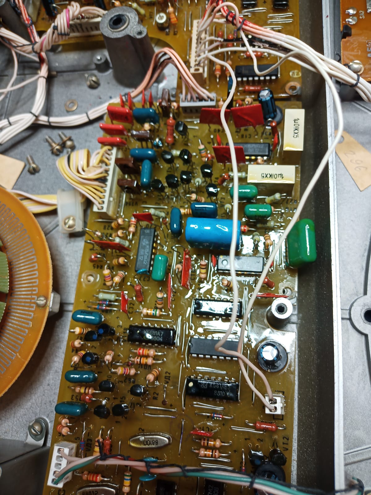

    Сделал все по феньшую! осталось автостопом разобраться как-то он нехотя срабатывает. Фоторезистор уже заменил. Наверно и светодиод пора

    Экран лучше к краю корпуса, подальше от головки.
