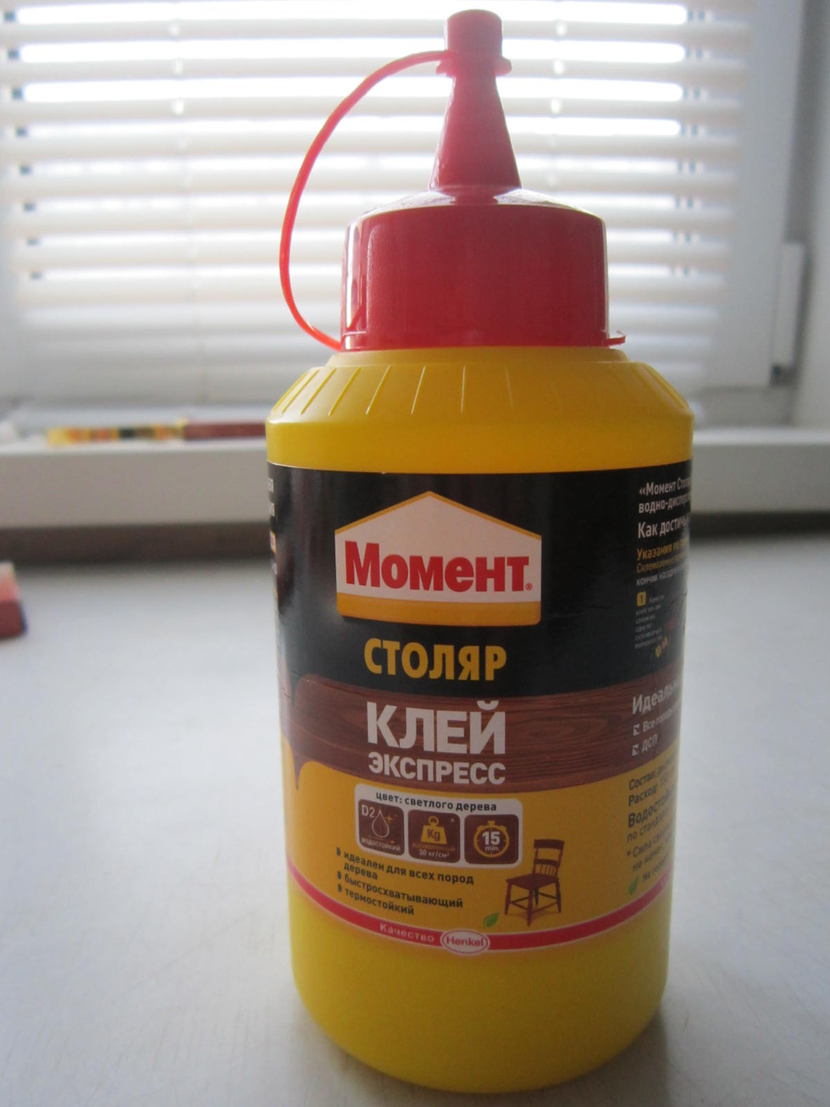

  7. #2426
    01.12.2012
    Благовещенск
    1,157
    По умолчанию Re: Отделка корпуса шпоном
    А вы инструкцию по применению клея читать пробовали?
    Читал. Дело в том что сам шпон и ДСП впитывает клей, перед склеиванием я его хорошо размешивал, вот поэтому я как бы наносил первый тонкий слой клея, после небольшой просушки 10...15 минут второй тонкий слой клея. Нажмите на изображение для увеличения.
ID:	263459 Нажмите на изображение для увеличения.
ID:	263460 Нажмите на изображение для увеличения.
    Последний раз редактировалось MCA10.5.64; 05.04.2016 в 17:52.
  8. #2427
    06.01.2005
    Toronto
    6,171
    Читал.
    Очень сомнительно, что читали ибо инструкция ничего не говорит про просушку. А утверждает если кратко буквально следующее:
    Намазать обе детали, сложить вместе, поместить под пресс.
    Нарушили инструкцию по применению - закономерно получили хреновый результат .
    Они что губка? То количество который дсп и шпон впитывает это такой минимум что на него не нужно обращать внимание
