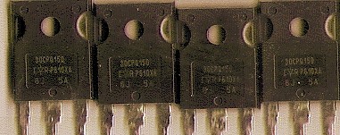

    Плата шик,блеск,красота Вот еще что, такие диоды 30СРQ150 на питание ВК подойдут?
Название:	диоды для ВК.jpg
    Такие подойдут, но Шоттки нужно ставить на небольшие радиаторы, так как греются они и из-за большого обратного тока, быстро растущего при повышении температуры (при недостаточном охлаждении возможен саморазогрев и выход из строя).
