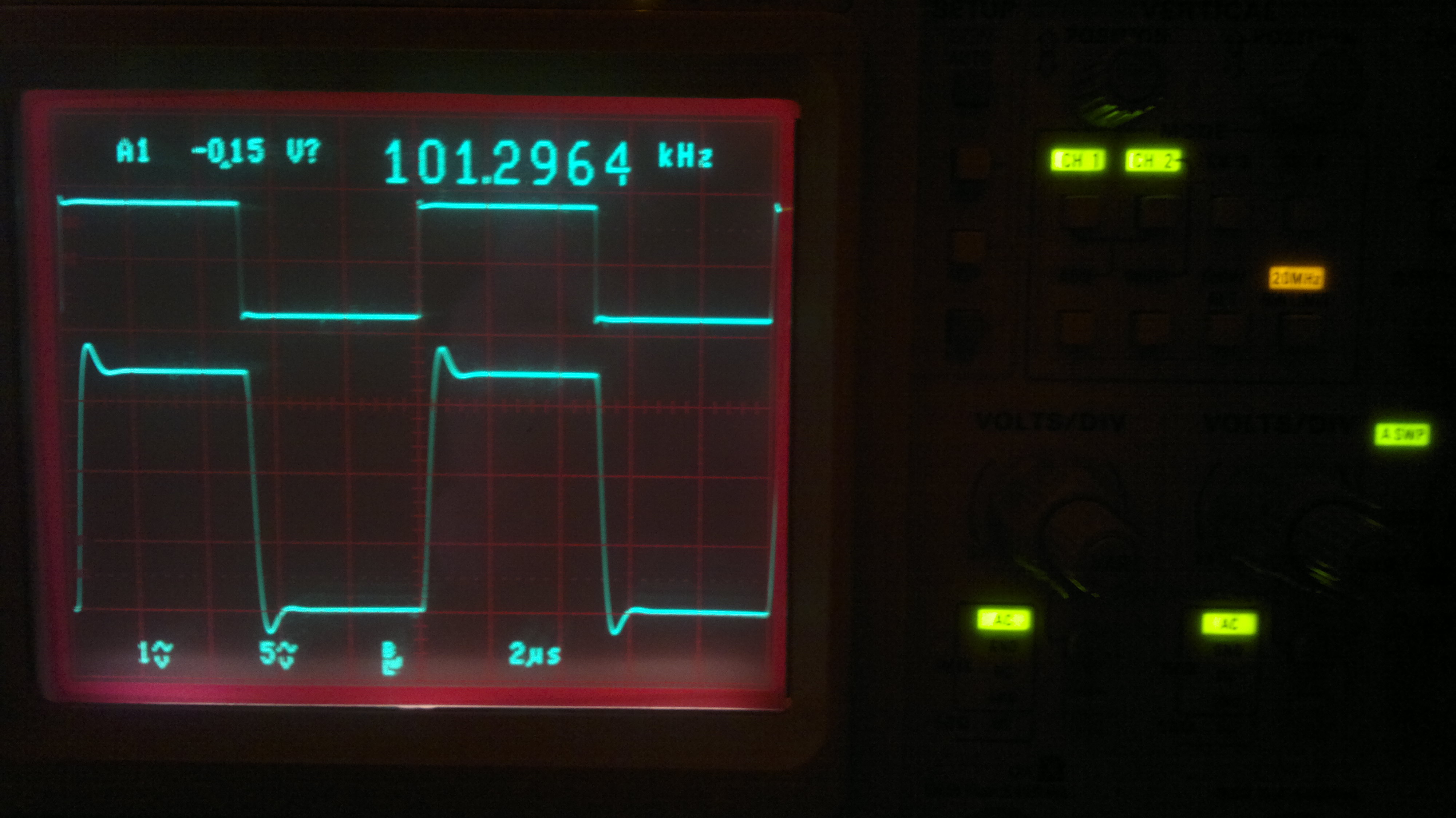

    Наконец запустил YES-3 mini1 на латералах, благодаря этому стабу:
    https://forum.vegalab.ru/showthread.php?t=1784&page=25
    Максимальная амплитуда до ограничения 20 вольт на нагрузке 4 ома. Отлично!
    Питание 2х18 вольт!
    Можно делать триампинг.
    Скорость отличная...

    3,778
    По умолчанию Re: YES - 3
    Да ...но выброс лучше убрать... звуку лучшее будет
  20. #2419
    13.11.2007
    МО Салтыковка
    77
    12,195
    А чем и как? На входе ёмкости нет!
    С3 или С6 увеличивать, и на сколько?
    Интересно, на 10 кГц, выброс ели заметен...
    Андрей Константинович
