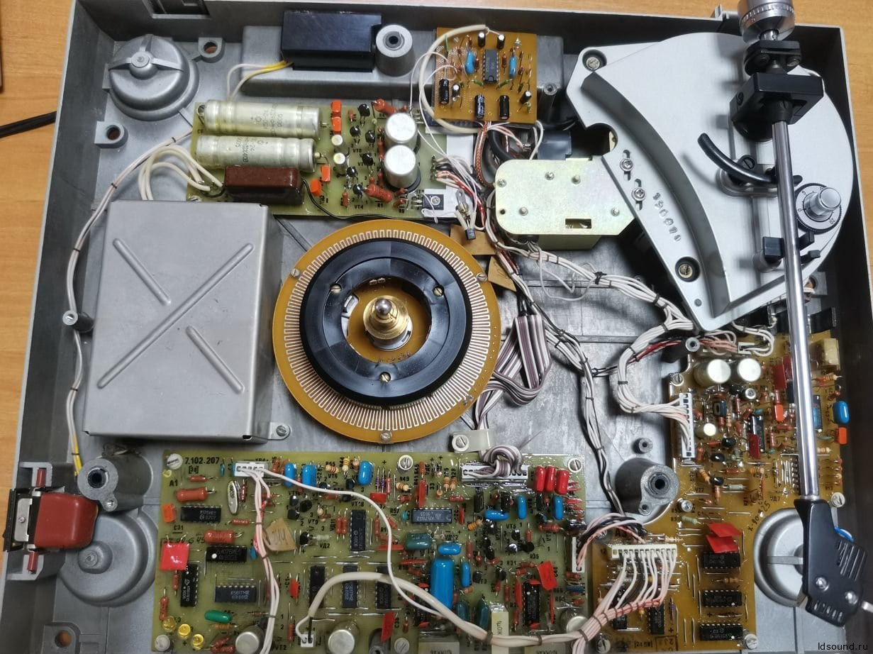

    Товарищи, подскажите в чем может быть проблема с ЭП 017с? После включения проигрывателя мотор сразу запускается, а при срабатывании автостопа тонарм поднимается, но диск продолжает вращаться. Скорость в порядке.

    Сначала бы неплохо проверить напряжение на БП и на микросхемах платы тонарма. Там есть микросхема DD4. В режиме стоп, на выводе 12 должен быть ноль, на 13 около 7 вольт. При нажатии пуск, должны поменяться. Если на плате стоит одна 561тм2, то выводы 1 и 2, соответственно. Схем много разных. Покажите фото платы тонарма (А3).
    Если отсоедините разъем с кнопками, диск должен остановится, а лампочки заморгать.))

    Добавил на диск фото платы мотора. Там всего 4 разъема. Питание, сам мотор, двухпиновый разъем от платы тонорма и пятипиновый разъем без двух проводов от переключателя скоростей (х7 называется)

    Похоже, что кто то провода в разъеме кнопок попутал.
    С 7 ножки, куда провод идет? Должен идти на выв 4 XP4
    ---------- Сообщение добавлено 16:24 ---------- Предыдущее сообщение было 16:09 ----------
    Как то так должно быть.
