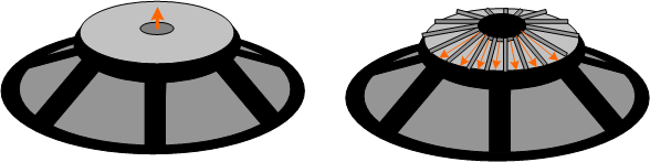

    Berkut, а что если на радиаторы к динамикам делать небольшую заглушку, которая направляла бы воздух из отверстия в керне динамика между ребер радиатора, ну и соответственно сами ребра на радиаторах делать чаще,потоньше и повыше, тогда этот воздух может продувать радиатор динамика..
    Нарисованно криво, но думаю идея понятна..

    Magor, я про это думал тоже, но радиатор будет очень сложной формы(идеальный радиатор), это на тему формы лопаток турбины. Легче активное охлаждение сделать, хотя хоршее решение потребует тоже сложной формы радиатора и возможно специального куллера.

    На радиатор натянуть жестянку, вентилятор чуть на расстоянии (чтоб не закрывал отверстие в керне), жестянку натянуть на вентилятор. Вентилятор включить на выдув и тогда тепло сдуваться будет только с радиатора и частично от рамы, а пыль в отверстие в керне попадать не будет.
