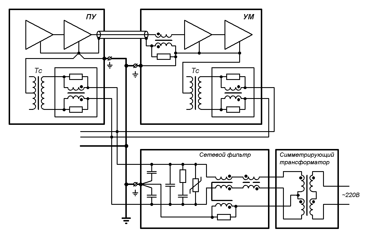

    Сетевой фильтр, как бы, нашёл дома на винте. Если можно, прокомментируйте, пожалуйста (не текст ).
    Для эффективной фильтрации синфазной помехи большое значение имеет каким образом и куда подключены Y-конденсаторы (те, которые на землю). Там этот момент не проработан.
    Я бы сетевой фильтр сделал распределенным, примерно как на вложенной картинке.
    Примерные номиналы R, C фильтра, если не трудно. И какие типы С желательно.
    Это пока только набросок, а не практическая конструкция.

    Леонид, добрый день! Спасибо!
    Какого типа трансформатор здесь нужен?
    Вдруг попадется, непропустить чтоб

    Александр, здравствуйте!
    Какого типа трансформатор здесь нужен? И мощность, если усилитель 200Вт, например?
    Трансформатор 220/220В с симметричной вторичной обмоткой, имеющей отвод от середины, близкие сопротивления, индуктивности и паразитные емкости половинок. Лучше такой делать на железе типа ПЛ с двумя одинаковыми катушками. Чтобы этот трансформатор не сильно влиял на работу усилителя, суммарное сопротивление его обмоток должно быть намного меньше сопротивления обмоток силового трансформатора усилителя.
