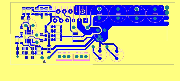

    Николай, посмотри предварительную версию платки. Разведено ещё не всё, нет кой-каких мелочей, но общую картину видно. (возможно, есть ошибки)
    Планирую там немного переделать ещё, в частности перетащить мекку. Жду комментариев.
    P.S. Если не понятно чего, слева будет заливка сплошная землёй.

    Питание ОУ U1 не обязательно (даже наверно нежелательно) брать с выводов питания LM3886, я это сделал не подумав, хотя в реалии это большой роли не играет. Если удобнее брать питание с правой части, то лучше его оттуда и брать.
    Выход и его землю я бы побоялся тянуть вдоль питания, лучше уж пусть будет рядом со входом.
    Добавлено через 1 минуту
    Ну и банки питания, наверно лучше расположить со сдвигом, вверх на минус питания, вниз на плюс, это должно сократить расстояние.
    Я вообще планирую питание завести отдельно, например кинуть провода.
    Кондёры можно было бы поставить в два ряда, но тогда сложнее протянуть землю от них (легко, когда 4-е слоя )
    Он у меня отделён от питания двумя слоями земли, не думаю, что будет сильно влиять. Можно, в принципе, укоротить дорожки, какая разница, где брать выход, на краю или в центре.
    Это избавляет от ёмкостной связи, от индуктивной (а это здесь главное) лучше расположить подальше, к тому же нет никаких проблем, когда он относительно близко со входом.
    А здесь как раз о чём я раньше говорил. Рядом надо класть дорожки с разнонаправленными и одинаковыми по модулю токами, как в дифф. паре - поля будут компенсироваться.
    Ну надо будет попробовать и так и так, да померить.
    Это конечно будет работать, но не очень хорошо, потому что симметричность немного условная, так как рассточние от шин питания соизмеримо с размером дорожек.
    Интересный пример, кстати - обрати внимание на разводку сигнальных дифф. пар на материнских платах, там их множество. Когда общество увидит твоё 4-х слойное творчество?

    Я возможно неоднозначно высказался: Имелась ввиду их ширина и расстояние между центрами (по ширине) диф пары. Если делать две тонинькие и близко друг к другу и далеко от питания (раз в 10 дальше расстояния между ними), то это будет хорошо работать.
    Это точно. Можно вообще питание навесом сделать, скрученными проводами , и с расстояниями хорошо, и провода толстые.

    5в операционники не стоит применять. быстро растут искаженя с увеличением амплитуды сигнала. реально не более +-1.5в
    Да, есть и такие, с 1.5 В Р-Р, а дальше плохо . Есть и относительно нормальные, меделенный рост вплоть до клипа. Сильно зависит от нагрузки, кстати. Часто графики ТХД приводят для 50-150 Ом, там да, не очень красиво
    Николай, а тот же ад8099, как я понял, шибко шустрый для ревизии Д? (GBWP=3.4 GHz)
    Вот, ещё вариантик, как забирать выход на плате. Можно даже сделать такую хитрую конструкцию земли по двум слоям от кондёров разделить, по одному слою от плюса, по второму от минуса. Получится такой хитрый бутерброд .

    Неудобно? Странно, я думал наоборот - проще, можно слои попереключать. Если выкладывать две картинки, не совсем ясно, что над чем. Платка в процессе, воплощаю новые идеи .
    мягко сказано.Брать питание в выводов 3886 совершенно неправильно.
    Намного лучше брать питание прямо с точки пайки вывода шунта на плату.Т.е. из точки наименьшей концентрации помех и пульсаций в шинах питания на плате.Ту же ошибку совершил и маньяк.
    То что по измерениям не видно-говорит о том что измерение некорректное.

    копирование топологии и трассировки Nick-а -прямой путь получить те же глюки что и у него.
    Это какие же (0.0004% искажений на 10кГц 50ватах)?
    Это как ?
    Я уже и amber купил, а всё равно не корректно . Ремонт-NIK что у вас за приборы ?
    Если уж на то пошло, то лучше брать со стабилизаторов или с больших банок. А если и с шунта, то ближаешего ко входу питания в плату, потому как он не один.
