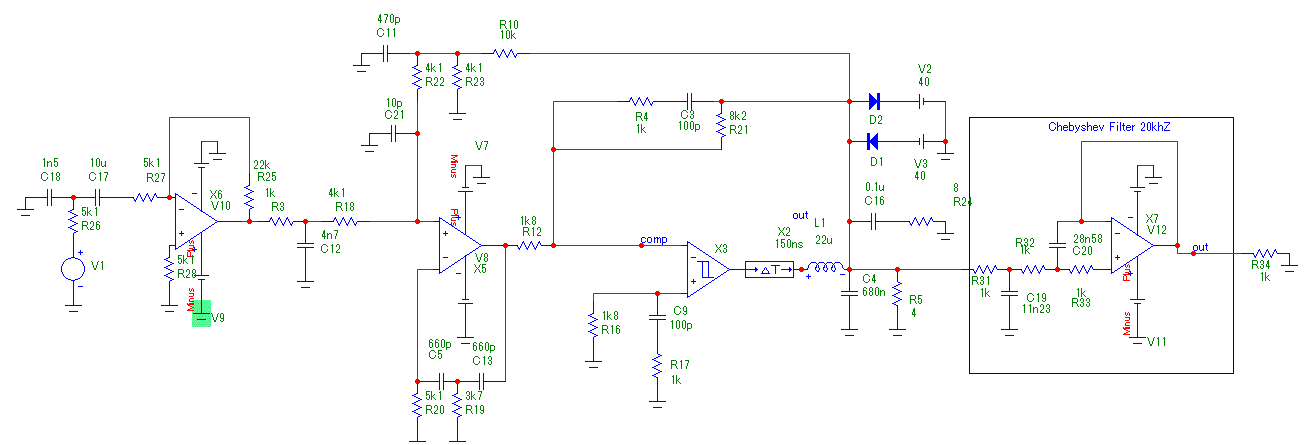

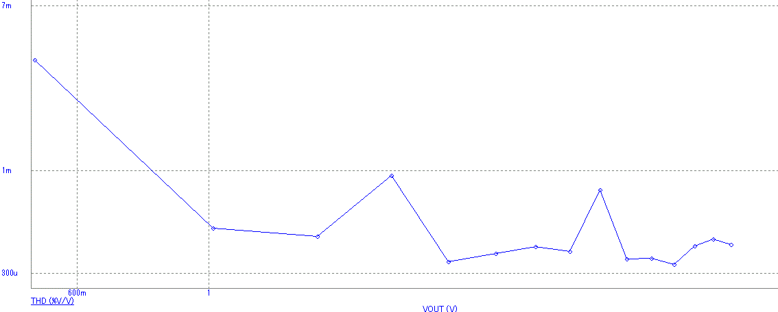

    опять всем понадаедаю. Как я и предполагал, результат моделирования в микрокапе (класс д, конечно) страдает из-за модуляции сигнала несущей частотой. Из-за этого выбирается неправильно время начала/конца окна FFT. На графике КНИ это выглядит как "пила", каждый может проверить. Неравномерность получается больше одного порядка. С этим можно бороться выбирая разные параметры моделирования time step ratio, но это реально геморно.
    Если приделать к выходу усилителя фильтр, как на рисунке( Чебышева 3 порядка) результаты получаются вполне приемлемые, как Бруно доктор прописал.
    допускаю, что это для многих вполне ясно, но для меня это открытие
    На второй картинке результат, для приведенной схемы
