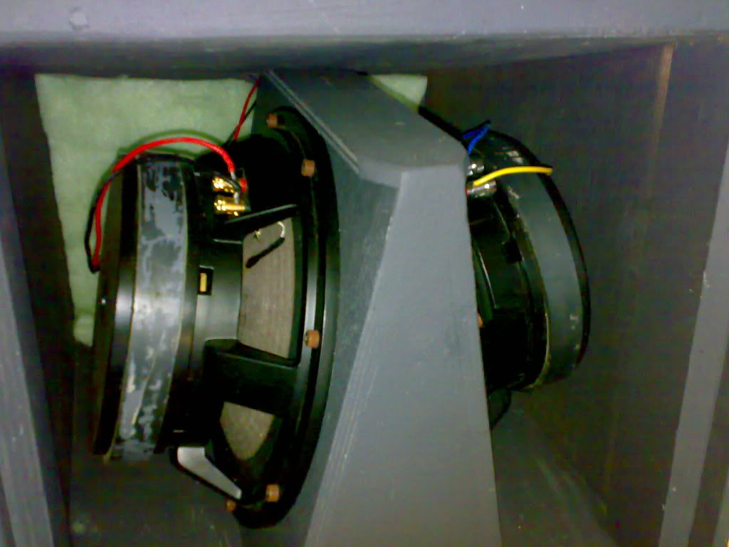

    Подскажите как в Hornresp посчитать такой вариант
    может кто-то подобное собирал ?
    стоит ли заморачиваться?
    может у кого-то есть чертежи тапков с 2-мя динамиками ?
  21. #2400
    21.01.2009
    Златоуст
    35
    127
    По умолчанию Re: Рупорный саб для дискотек
    Есть тапок немного другой конфигурации с двумя динамиками
    Где то на спикерплане был чертёж такого.
