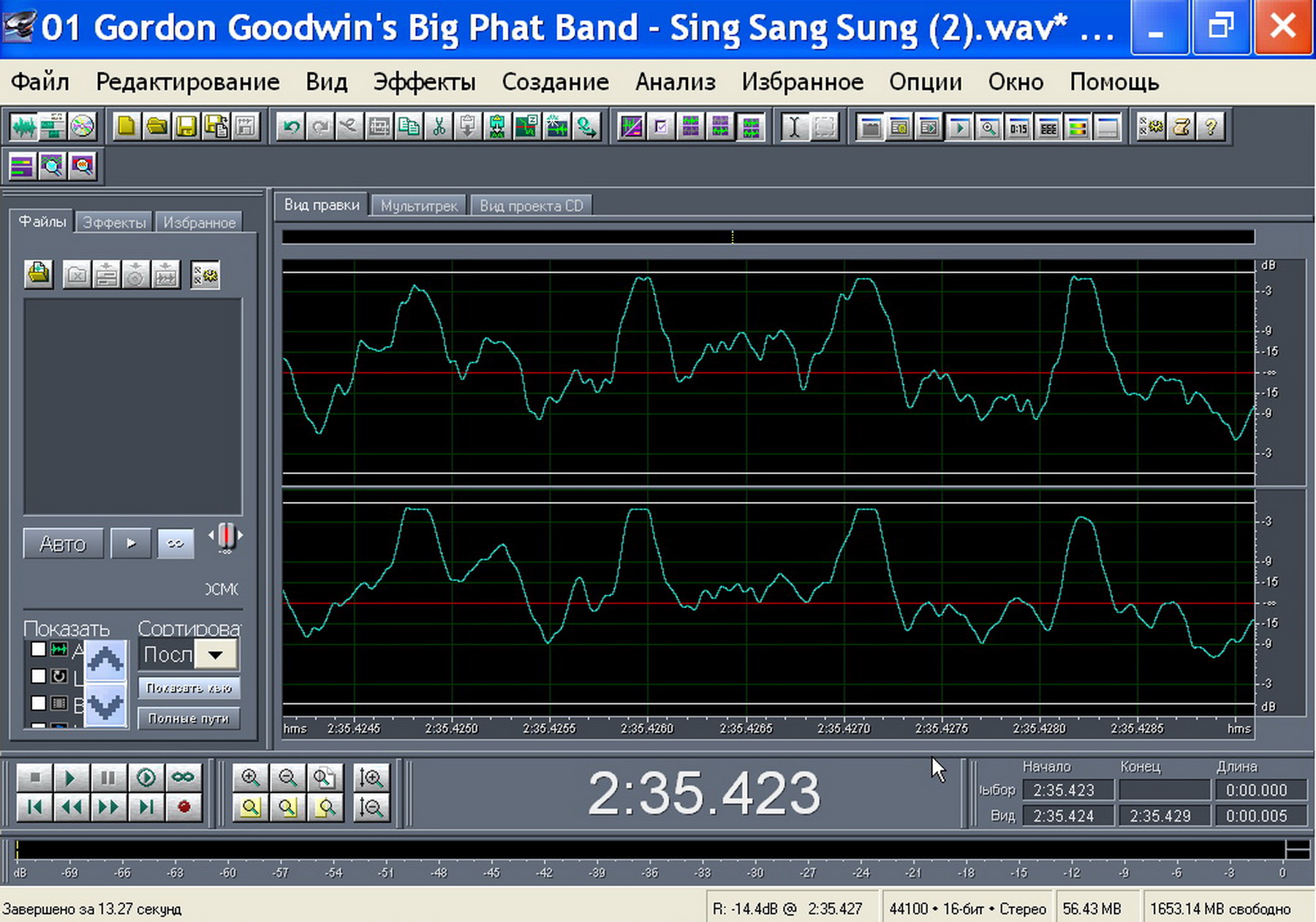

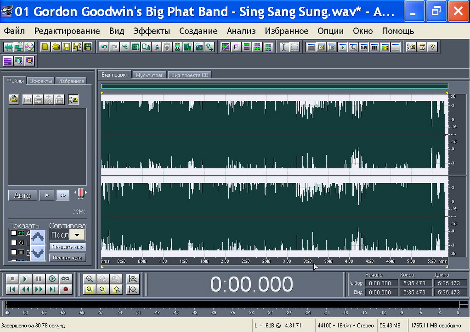

    "В этой ветке обсуждается конструкция и звучание усилителей и ресиверов. Обсуждение тестового материала является здесь офтопом.
    Треки сграблены с оригинальных дисков, без редактирования, как есть. Не нужно путать цифровой клип со следами работы компрессора. " - цитата Prophetmaster
    . Хорошо, я вижу результаты конвертации(ape - wav) и последующего анализа в Adobe Audition вашего диска и это жесткий клиппинг всего представленного материала. Если вы можете представить другие результаты конвертации, то было бы интересно посмотреть. "сграбливание" не есть индульгенция или заклинание и не приводит к качеству "априори", покажите результаты без клиппинга, если можно, конечно. Кстати второй трек Cassandra Wilson (5) тоже местами клиппирует. По сути это часто встречающееся явление при изготовлении лицензий или копировании CDDA; причём это не "компрессия", а просто "косяк" при подготовке диска к тиражированию. Короче хотелось бы увидеть или услышать треки без клиппинга. Сassandra Wilson, для примера - это треки 1 и 5, записанные с SPDIF выхода высококачественного транспорта. Записанные и переконвертированные аппаратными средствами компа. http://yadi.sk/d/VOXzeHtXLsABx

    Вы сами слышите этот клиппинг?
    Я не понимаю о чем Вы. На диске нет ни одного трека с уровнем выше (-0.2) дБ. Грабил треки я программой EAC, напрямую, без всяких преобразований, поэтому уровень сигнала точно такой же, как на оригинальных треках. Если у Вас есть слышимые искажения сигнала, то ищите, что перегружается по входу - среди винтажных аппаратов полно таких, которые не выдерживают стандартный выход CD с амплитудой сигнала 2.8 В, если диск записан по уровню близко к 0 дБ
    Я, в пределах одной темы исследовал, с коллегами, некоторое количество CDDA и оказалось, что клиппирование сграбленных файлов не редкость, более того - сами диски часто записаны с клиппированием (это видно при открытии файлов в различных редакторах и при различных способах записи данных файлов). Тут речь не о моём слухе, а о конкретном диске сд 4. Речь не о обо мне, а о клиппировании музыкального сигнала. Если есть способ прочитать данный диск, без этих неприятных артефактов, то я попросил топикстатера показать этот способ. Вот и всё. Сам диск очень хорош, но вот эта неприятная добавка всё портит.
    ---------- Сообщение добавлено 16:28 ---------- Предыдущее сообщение было 16:21 ----------
    Как вы получили данные файлы - без разницы. Простая просьба - выложите первый трек без клиппирования. Возьмите ЛЮБОЙ аудиоредактор и откройте свои файлы. Посмотрите. Неужели вам не понятно, что музыкальный сигнал на вашем диске записан с сильным клиппированием? Речь не о бо мне, выложите хотя бы скрин сигналограммы первого трека без клиппирования.
