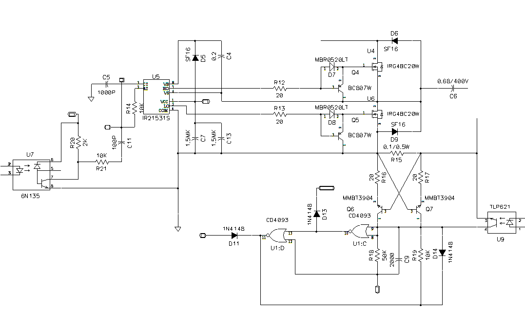

    korolkov24, стабилизация выхода присуствует? Драйвера после нее стоят какиенибудь или на "легких" полевиках?
  8. #2387
    06.01.2007
    г. Пенза
    2,684
    Без стабилизации, транзисторы IRG4IBC30W.
    А на чем-то вроде IRFP460 не пробовали? Падение 2В просто немалое.. для 600Вт это около 10Вт рассеиваемой мощности.
    Не пробывал, затворы у них тяжелее в 3 раза.
    На реальном музыкальном сигнале потребление 200Вт, на преобразователе легко справляется пластина со спичечный коробок.

    Схема не из даташит, гораздо сложнее.
    IRG4IBC30W вместо полевика, вход ведь полевой, 50кГц.
    Есть вариант с буферами, как на картинке 100кГц.
