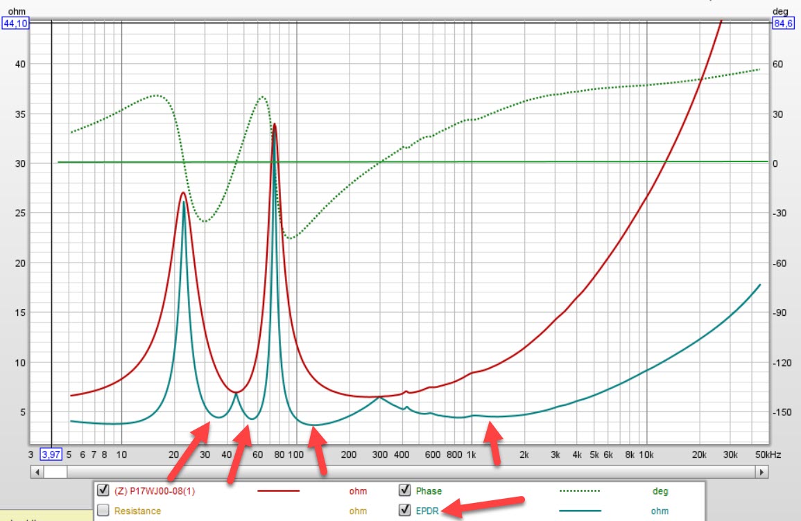

    18,671
    По умолчанию Re: Многополосные усилители – это реальность (2)
    Макс все наглядно показал. Впрочем это про искажения, а ради интереса можно померить сколько УМ потребляет на разных частотах на НЧ. Резистор, динамик в разных оформлениях, с фильтром, без. И почему-то кажется, что у любителей вдувать сотни ватт большинство из них уходят куда-то ни туда.
    Если для кого-то еще это новость, то пожалуй сообщую её.
    При измерении импеданса в REW, кроме модуля импеданса и его электрической фазы есть любопытная кривая, я хелп не читал, поэтому точно по терминологии не скажу. Своими словами: "Это график показывает как тяжело УМ тянуть эту нагрузку с учётом не только частотнозависимого сопротивления, но и электрич. фазы. (косинуса фи, реактивности)

  9. #228
    13,702
    Нагрузки громкоговорителей содержат сложные импедансы, состоящие как из резистивной, так и из реактивной (емкостной и индуктивной) составляющих. Такой импеданс можно изобразить в виде вектора с его величиной (модулем) и углом (фазой), которые меняются в зависимости от частоты. Как правило, формы сигналов напряжения и тока при нагрузке с комплексным импедансом не совпадают по фазе друг с другом, и поэтому для точной характеристики импеданса нагрузки динамика необходимо знать графики зависимости модуля от частоты и фазы от частоты.
    Часто фазовый угол гораздо более важен для нагрузки динамика, чем сам модуль упругости. Их пики и провалы, как правило, не совпадают друг с другом. Из-за этих различий результирующая фактическая нагрузка может быть очень серьезной на частотах, которые не будут интуитивно очевидны при просмотре отдельных графиков.
    Чтобы справиться с этим явлением, Кейт Ховард ввел показатель качества, который он назвал эквивалентным пиковым сопротивлением рассеянию (EPDR). Проще говоря, это резистивная нагрузка, которая приводит к рассеиванию такой же пиковой мощности устройства, как и сам динамик. Используя EPDR в качестве показателя качества, динамиков можно напрямую сравнивать друг с другом. Это отличная идея, и Джон Аткинсон из Stereophile поддержал ее использование. Однако производители динамиков не используют его, а производители усилителей не требуют этого.
    Цитата из:
    https://www.enjoythemusic.com/magazine/manufacture/0708/

    Частый гость Аватар для ААПП
    11.06.2022
    180
    [COLOR=#3F3F3F][FONT=Verdana][SIZE=2]Чтобы справиться с этим явлением, Кейт Ховард ввел показатель качества, который он назвал эквивалентным пиковым сопротивлением рассеянию (EPDR).....
    Используя EPDR в качестве показателя качества, динамиков можно напрямую сравнивать друг с другом. ...
    Видимо производители динамиков что-то подозревают.
    Возможно они в курсе, что для прямого сравнения динамиков достаточно графика импеданса.
    Кто не согласен, может провести бесчеловечные опыты. В симуляторе эта элементарщина проверяется очень просто.

    Прям то что под рукой есть из измерений. Усилитель не супер. но как он реагирует на нагрузку видно отлично.
    Вложение 453418
    Даже на резисторе линейность весьма скромная. Это безООС-ник что ле?
    Задача была на тот момент понять есть ли разница, каких порядков и как она связана по частоте с кривой импеданса и электрической фазой АС.
    Полагаю, что кривые нелинейностей примерно соответствуют кривым импеданса?
    Что-то мне кажется, что если взять нормальный глубокоосный УНЧ, то все графики будут примерно такие же, как на резисторе.
    Это видимо график эквивалентного импеданса из расчета пиковой мощности по произведению ВА. Прикольно.
    Но для проектирования УНЧ это все равно не особо информативно, т.к. ВК нужно рассчитывать не под мощность нагрузки, а по ОБР транзисторов: т.е. по соотношению ток/напряжение.
    Так слушаем то мы через провода)))
    Влияние проводов - это чисто вопрос демпфирования.
    Согласен с mAxSpace, что линейность именно УНЧ правильно смотреть на выходных клеммах УНЧ.
    Я считаю, что взаимодействие усилителя мощности с проводами и АС очень важно.
    Провод между УНЧ и АС можно представить в виде резистора, сопротивлением пару десятков мОм и небольшой индуктивности (несколько мкГн). Никакого особенного "взаимодействия" там нету.
