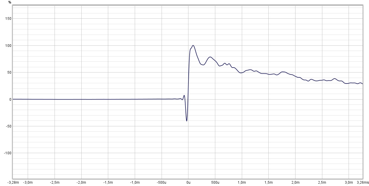

    Спрошу по другому. Нужно ли что бы эти три "пика" подходили как можно ближе друг к другу по времени? Как у меня на картинке. Сравнение "с наклоном-без наклона".

    Я брал вот такие ориентиры. Степы мониторной акустики.Нажмите на изображение для увеличения.
    Как понимаю, двух полоски.
    Я просто понять не могу. Почему у меня при синфазной работе нч-вч степ правильный, но фазы разбегаются на 180 градусов.
    Если Пищ инвертирован, то фазы сходятся, а степ "как бы не правильный".

    Он автоматичеки получается такой какой должен
    Какой из них правильнее?

  7. #226
    18,671
    По умолчанию Re: ФЧХ в программе REW
    Оба выглядят как-то неочень.

  10. #229
    18,671
    Что в них не так?
    Они не вылядят как идеальный фильтр из учебника. Что не так ? - я не знаю, у меня нет исходников чтоб посмотреть все параметры. Лечить по импульсу, это не сильно умнее чем воскрешать человека по фотографии.

Название:	степ 30 см 16 градусов.jpg
    Так то же? Это с 30 см, под углом "слушания" акустики.
