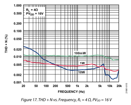

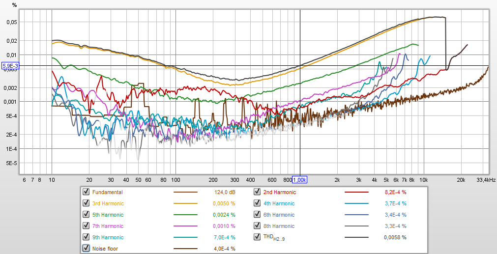

    По умолчанию Re: MA12070, MA12070P
    вот сравнение
    Что и требовалось доказать. На какой мощности мерили? Судя по datasheet при небольших мощностях (как раз как для СЧ-ВЧ, там доли ватта) почти не зависит от частоты.
    Если не лень, померьте спектр гармоник хоть на 1 kHz.
    питание от стабилизированного импульсника ровно 16 вольт
    Ни один БП не сравнится с АКБ. Притом микрухе на СЧ-ВЧ хватит двух Li-Po на месяцы. А на НЧ авто АКБ или на 14,4 V от электроинструмента, робота-раба пылесоса. И никаких земляных петель, сетевых фильтров и.т.д.
    У меня было выставлено 1000 герц
    А Вы выставите 6,7 kHz и покажите результат.
    А что требовалось разве что-то ?
    Описание в легенде смотрели ?
    Есть более удобное отображение и не только на 1кгц (мы же сейчас про 3582 ?)
