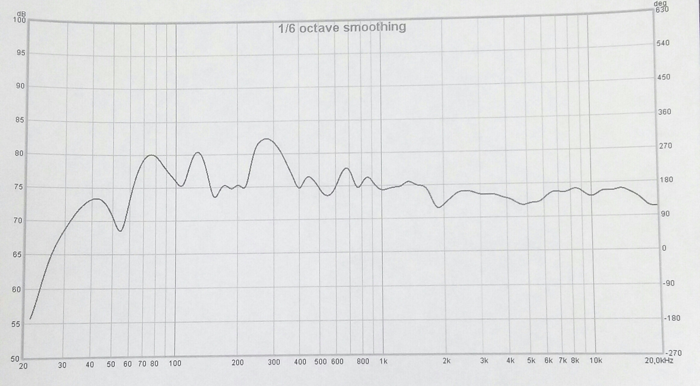

    По умолчанию Целевая АЧХ в дальнем поле
    Как-то не нашел ответа на очень важный вопрос: какая должна быть АЧХ в дальнем поле?
    Думаю, ни для кого не секрет, что даже идеальная сведенная с 0.5-1 метра АС с полочкой на АЧХ от 100Гц до 20кГц в реальной комнате в дальнем поле (на расстоянии более 2м) при измерении свипом превращается в совсем не полочку за счёт отражений от стен.
    Т.е. если измерять АЧХ по импульсу с коротким окном (буквально несколько мс), то АЧХ будет более-менее совпадать с полученной в ближнем поле, но вот при использовании длинного окна (10мс и более) отраженные импусьсы будут давать создавать подъем в измеряемой АЧХ. Поскольку амплитуда отражений от стен меняется падает с частотой, то на ВЧ в дальнем поле всё так же наблюдается лишь прямой сигнал, в то время как на СЧ наблюдается подъем вплоть до 10дБ. У меня, например, получилось вот так:

    Ну а поскольку ухом это интерпретируется нормально (без перекосов в сторону СЧ или ВЧ), то возникает непонятная для меня ситуация, что же считать нормальной АЧХ?
    Беглый гуглинг по запросу "target frequency response in living room" выдал мне совершенно различные результаты:

    Кривые существенно отличаются в деталях. Какая АЧХ, по вашему, правильная?
    Да и вообще, интересны любые мысли на эту тему. Павильно ли вообще нормировать тональный баланс АС по АЧХ в дальнем поле?
    Или всё же нужно ориентироваться только на прямой сигнал (т.е. измеряем импульсы с коротким окном), а что будет с учетом отражений - наплевать? Впрочем, в таком случае НЧ остается нормировать лишь на слух...

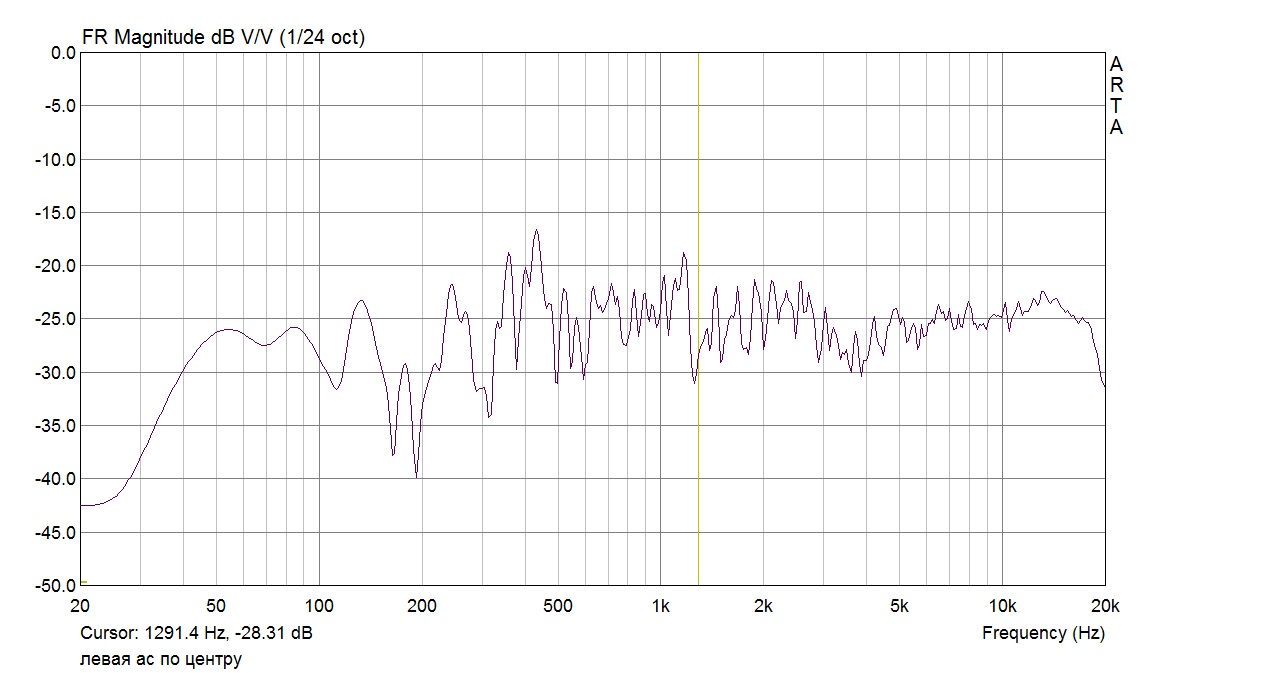

    Сдвинул акустику вместе по центру прослушивания...Это не совсем по центру комнату, по оси получается справа до стены 2м, слева 2,2 метра.
    От стены(вдоль которой стоят АС) до лицевой стороны АС 0,5 метра, от микрофона до лицевой стороны АС 2,2 метра, от микрофона до другой стены 0,7 метра. Между стен 3,4 метра...
    По мне так не совсем "грустно".
    Левая АС
Название:	левая ас по центру.jpg
    Правая АС
Название:	правая ас по центру.jpg
    Совместная работа
Название:	Две ас по центру вместе.jpg

ID:	343892 Единственно горбик на 400 гц с копейками смотрится не красиво... Видимо есть фактор неудачного расположения правой акустики, но по другому ни как...

    Совпадают, если поставить такую цель. А если хочется измерить без отражений на расстоянии 1 метр - то свип-тон исключается
    С другой стороны, в жилом помещении на 20 квадратов ниже 300Гц отражения исключить в принципе уже не получится. Поэтому на НЧ опять один фиг чем измерять, свип-тоном или импульсом с длинным окном.
    алек-сей, игры с расстановкой АС - это всегда поиск компромисса. Заниматься нужно вдумчиво и микрофон может не показывать всех проблем. Это долгий путь, который, по-моему, уже требует отдельной темы)
    Но горбик на 400Гц выглядит подозрительно, обычно помещение уже не дает такой подъем в этом частотном диапазоне. В ближнем поле этот горбик всё равно есть или нет?
    Горбика в ближнем поле нет. Горбик явно выпячивается, когда АС стоят вместе. Если поставить АС на свои места, пропадает.
    А это надо было сделать в первую очередь
    Еще не вечер, еще не вечер....
    Вас так то что беспокоит сильней, что плохо звучит или плохо на экране/бумаге выглядит?
