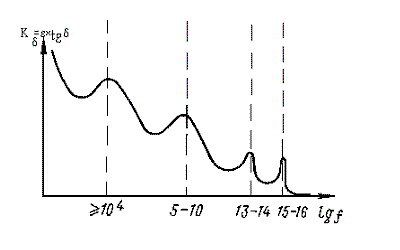

    По умолчанию Re: Особенности звучания конденсаторов
    Я тут вот что в конспектах по электротехнике нашел -
    Зависимость коэффициента диэлектрических по-терь от частоты электрического поля для различных диэллектриков.
    На определенных частотах резко возрастает резонансная поляризация, поэтому коэффициент диэлектрических потерь на этих частотах резко возрастает. Наличие максимумов коэффициента диэлектрических потерь на определенных частотах ограничивает применение полярных диэлектриков в высоко частотных полях. И рисуночек приаттачен.
    Там же есть значения максимального переменного напряжения в цепи для различных наших кондеров. Листы с токами пульсаций пошли на чтото нужное )) а вот если кондер стоит в проходе то как я понимаю, то самое переменное напряжение может тоже играть роль. Что интересно, для большинства электролитов - 5-10 процентов от номинального. И если эти самые резонансные кривулины находятся в звуковой области - то ничего хорошего тоже они не добавляют.

  15. #234
    38,782
    Акробат наверное старый.
    7.0
    Добавлено через 2 минуты
    Смотреть надо не в конспекте (там общая теория), а в документации на конкретный тип конденсаторов.
