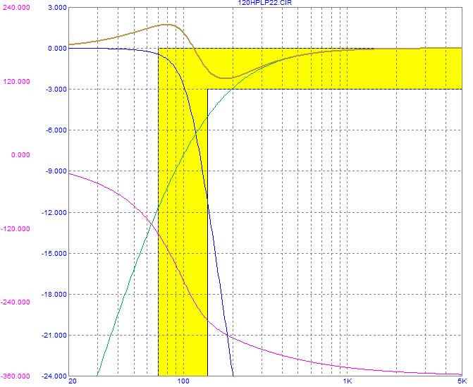

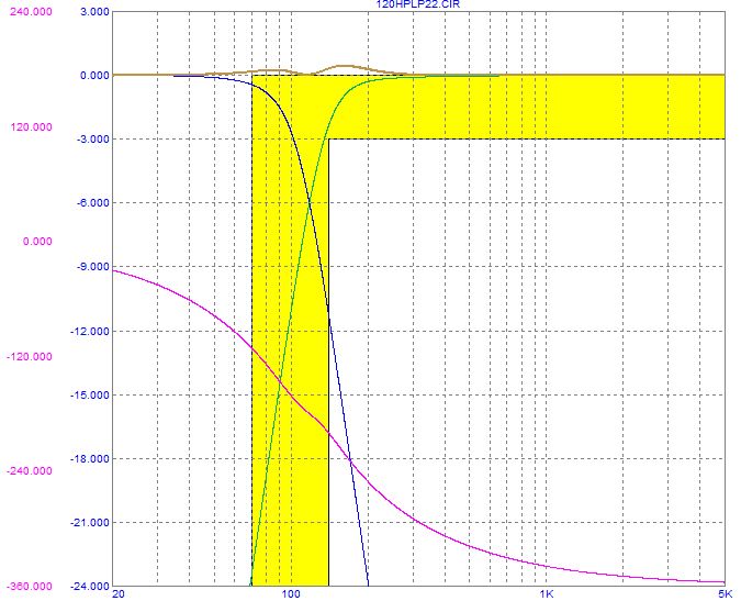

    если на стыке -6 дБ то всё будет ровно
    Не совсем обязательно , вот к примеру мулька 120Гц кросса 4 порядка , видно , что результирующая АЧХ имеет неравномерность 0,5дБ . Это вызвано тем , что после расчета и идеального моделирования , номиналы частото-задающих цепей (резисторов и конденсаторов) были приведены к номинальному ряду Е24. В реальной жизни даже если резисторы и с допуском 1% , то конденсаторы как правило 5-10% . На второй мульке я в ФВЧ увеличил емкости на 5%.

    А вот стык по -6дБ , ФНЧ 24 , а ФВЧ 12 дБ .
    Это понятно что при разных порядках всё будет иначе

    Так всё правильно, разнеси -6 а не -3 бутерворта и не будет горбика в +3
    Понимаете о чём я?
    Многие путают поняимя "частота раздела кроссовера" и "фильтр на N герц"

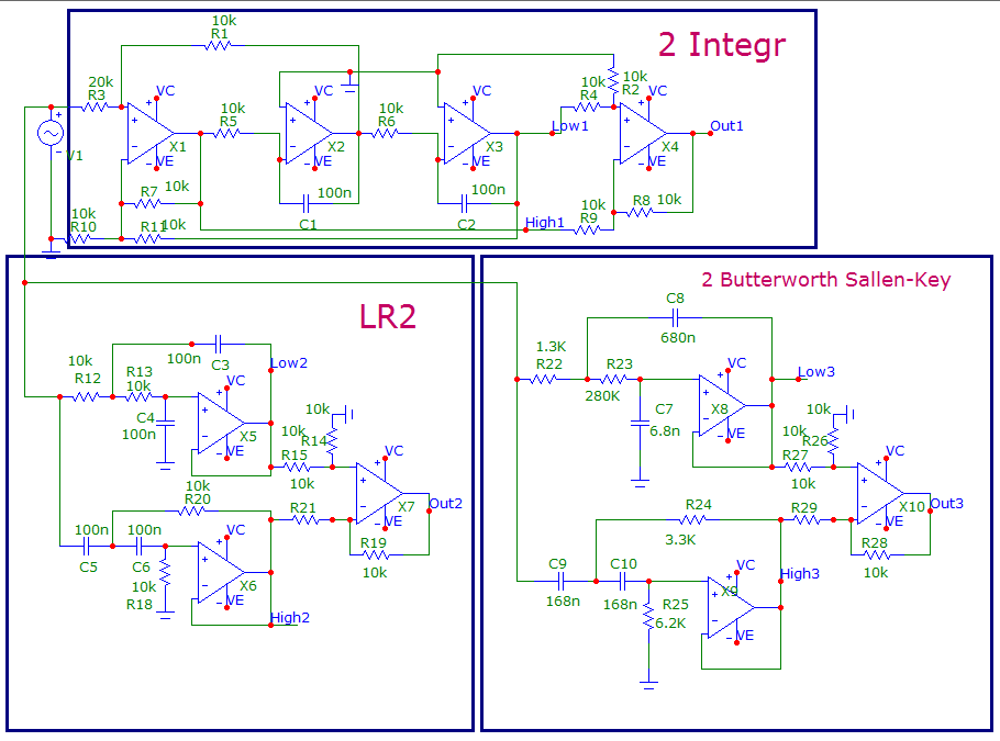

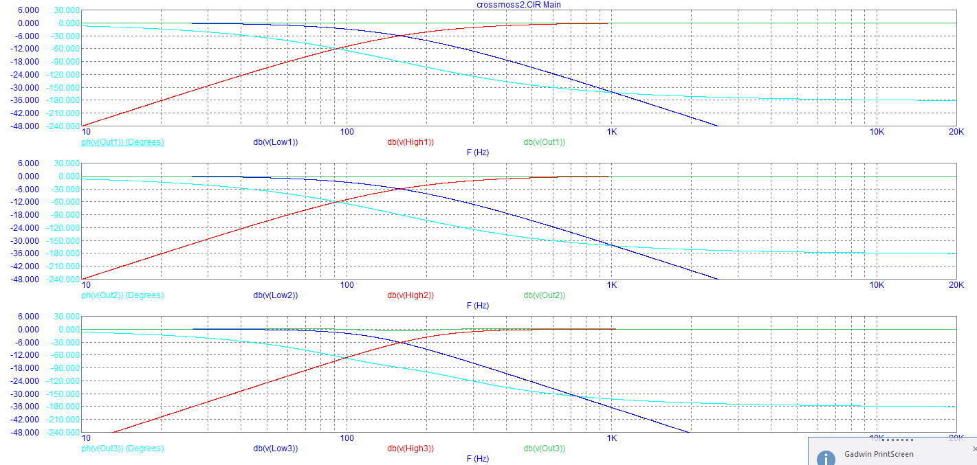

    Я обычно на интеграторах делаю,
    Да , там выигрыш в частотозадающих цепях , но проигрываем в кол-ве активных элементов (ОУ). Конечно и идеальное совпадение (симметричность) кривуль раздела.
    Однако 2 порядок интегратора аппроксимируется по Линквиц-Р 2 порядка , который на начальном этапе не имеет 12дБ/окт свала , а всего лишь 6дБ . Поэтому и распространены преимущественно LR4 , сочетающие в себе 2-4 порядки .
    Вот сравнительные мульки : интеграторы , Линквиц , Баттерворд истинно 2 порядка.
    Конечно для кросса проще первые 2 варианта , вдобавок в них можно ввести перестройку , в баттерворде перестройка практически нереализуема , но расчет и подбор номиналов вполне ....
