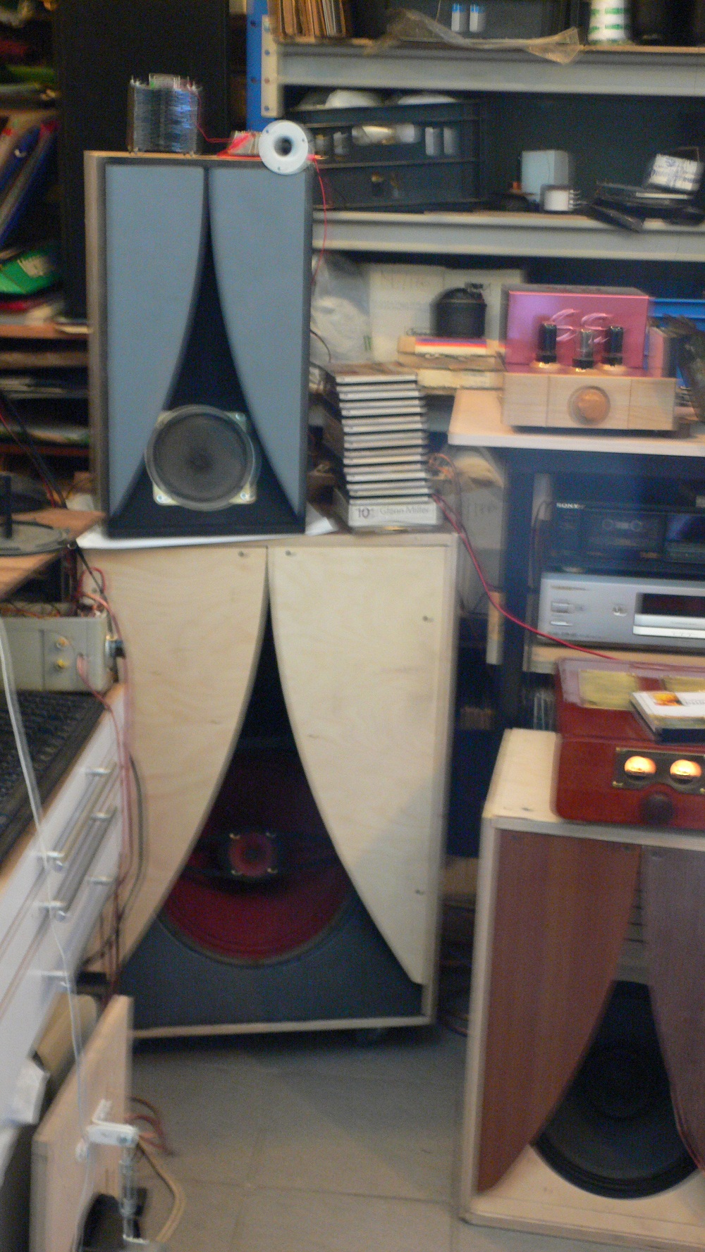

    В принципе, аналогично.
    Потенциал есть, но в би- триампинге. В пассиве не выходит нормально. Я, правда НЧ-СЧ пользую 12-15" с высокой чуйкой. Мелкие и тупые не втыкают.
    В плюсах у хейлов - отличный звук, но конструктив требует доработки, как писал выше.
    ---------- Сообщение добавлено 12:46 ---------- Предыдущее сообщение было 12:40 ----------
    Вон он наверху стоит.

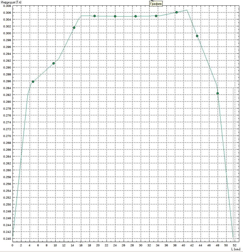

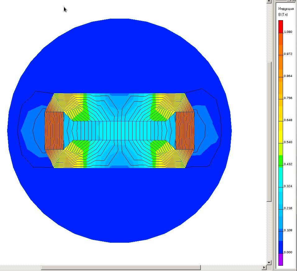

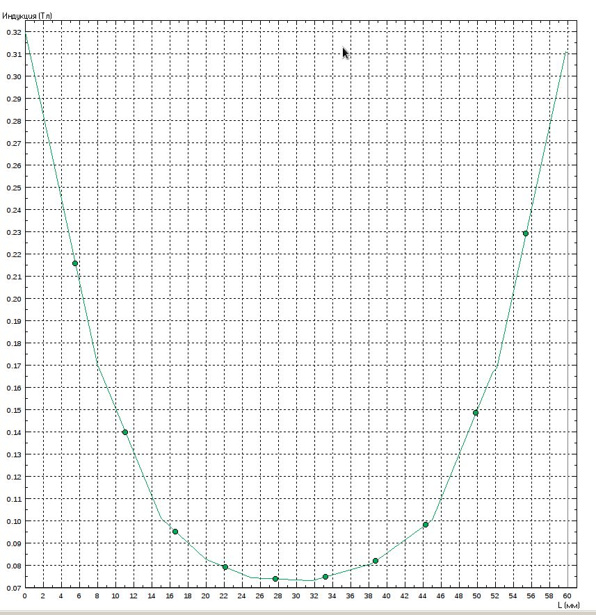

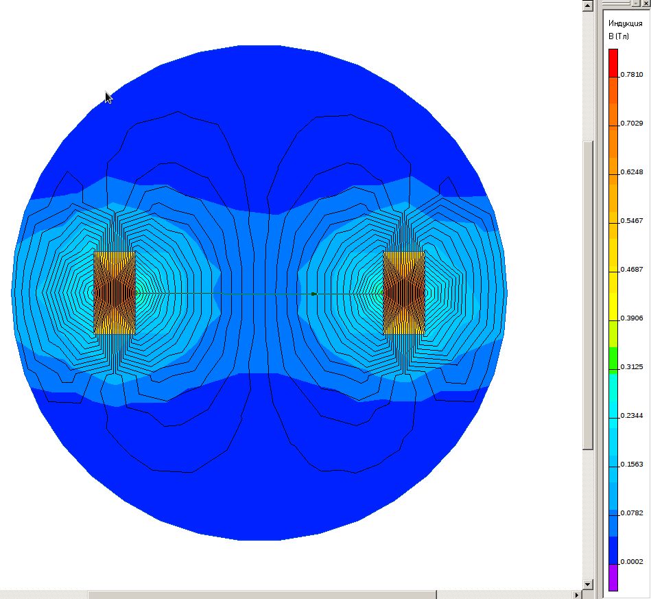

    По умолчанию Re: Народным Хейлам-быть!
    Цитата Сообщение от Proffi Посмотреть сообщение
    магнитную систему переделывать, чтоб не 1,2-1,3 Тл, а хотя бы до 1,8 дотянуть. Тут FEMM в руки.
    Вместо FEMM пользуюсь Elcut думаю результаты такие же.
    Так Вот что я выяснил, возможно кому то еще будет интересно (размеры магнитов и пластин, сила магнитов в расчетах соответствуют реальным):
    Изначально я не стал заморачиваться с магнитной системой и разместил "Хейл гармошку" (мембрану) между двумя магнитами (неодимовыми N52), и не достиг желаемого результата по громкости, после этого взялся за расчеты магнитной системы с помощью Elcut.
    Вот что было:
    Изо 1
    Магнитное поле не равномерное и магнитная индукция очень низкая, на вскидку в среднем 0,15 Тл.
    Ооочень мало!
    Долго рисовал и просчитывал разные варианты, в конце концов остановился вот на такой магнитной системе:
    Два магнита по бокам, а сверху и снизу железные пластины.
    Изо 2
    Получил достаточно ровное магнитное поле в зазоре и магнитную индукцию в среднем около 0,3 Тл.
    в 2 раз превышает мои первоначальные показатели!
    Еще немного посчитав и подумав решил делать пластины толщиной 2мм.
    Стал искать кто мне нарежет их на лазере.
    Обратился в 3 конторы, цены тоже было 3:
    - 6000 руб.
    - 4000 руб.
    - 1000 руб.
    (Удивляюсь над людской жадностью !!!) Понятно, что нарезал пластины за 1000 руб. (Что, кстати, тоже приличная сумма, я на такую же сумму магниты купил).
    Собрал магнитную систему, замерил уровень звука в Дб.
    Помните, что у меня было максимум 88 Дб. Это просто с двумя магнитами по бокам от "гармошки"
    Я поднял силу магнитной индукции в 2 раз! на что же можно рассчитывать по звуковому давлению???!!!
    Как оказалось:
    87 Дб
    Кто имеет возможность проверьте мои расчеты и скажите где я ошибся!!!

  17. #236
    04.04.2005
    Братислава
    2,788
    oka-volga, у вас какая-то ошибка в моделировании.
    Если верить цветовой шкале, то внутри N52 индукция либо 0,006 Тл, либо 6 Тл. Ни то, ни другое не соответствует действительности.
    Поле со значениями в единицы миллитесла Тл для динамика - это никуда не годится. Но скорее всего, это просто ошибка моделирования. Вам нужно пересматривать методы моделирование и подходы к построению МС.
    Посмотрите на ютубе конструкции МС промышленных хейлов - немного прояснится ситуация.

    Цитата Сообщение от oka-volga Посмотреть сообщение
    К сожалению про хейлы там ничего нет Зато про динамические динамики написано подробно.
    Дык ХЕЙЛ - не что иное, как драйвер в рупорном ГГ. Имеется излучатель, с площадью примерно равной развёрнутой площади мембраны, имеется предрупорная камера, с объёмом примерно равным объёму воздуха между складками, имеется горло рупора, или по другому выхлоп хейла с площадью раз 5 меньше, чем площадь мембраны. По хорошему далее должен следовать рупор. Не необязательно, особенно на ВЧ. В классическом AMT рупор органически вписался в магнитную систему, правда этот рупор немного похож на конический, но тем не менее, рупор имеется. Читайте внимательно про рупорные ГГ, хотя бы в упомянутои источнике. Про рупоры для хейлов вряд ли можно найти примеры расчётов
    __________________________________
    Про магнитную систему уже опередили.
    Для начального толчка можно добавить. В последней картинке (Пластины - поле 2), при плоских неодимовых магнитах в первом приближении можно ориентироваться на конструктив, с площадью магнитов в плоскости полюсов, равной площади выхлопа свёрнутой гармошки. У Вас магниты "длинные", и малого сечения. На первых порах можно взять длину магнитов (по длине намагничивания) равной длине воздушного зазора. То есть геометрия полюсных наконечников заметно упростится. А "ширину" магнитов с каждой стороны взять равной половине ширины воздушного зазора. ( Учитываем, что магниты с двух сторон от зазора.) Должна получится индукция порядка 0,5 Тл, при хороших магнитах получится и больше.
    Моделирование "уверяет", что при 0,5 Тл вполне можно получить чувствительность до 100дБ
    P.S. Индукция в 0,5 Тл позволяет провести набор магнито-звуко-провода с "прореженной" сталью в 3 раза. 1часть - сталь, 2 - части воздух. Железо при 1,5 Тл ещё не войдёт в насыщение, а затенение сталью звуковых волн составит всего 0,333...
    Последний раз редактировалось теоретизирующий практик; 24.03.2017 в 15:58.
    Ошибка заключалась в том, что коэрцитивную силу магнитов я указал 876 А/м неодимовый и 240 А/м ферритовый, а нужно 876000 А/м неодимовый и 240000 А/м ферритовый.
    Исправил, пересчитал, поменял в сообщении скриншоты. Цифры не так впечатляют, т.е. не в 5 раз разница, но все равно, разница большая в 3 раза!
    Но наверное нужно учесть, что я на 50% перекрыл пластинами мембрану, но все равно я планировал получить прибавку в громкости звука, но этого не произошло, к сожалению.
